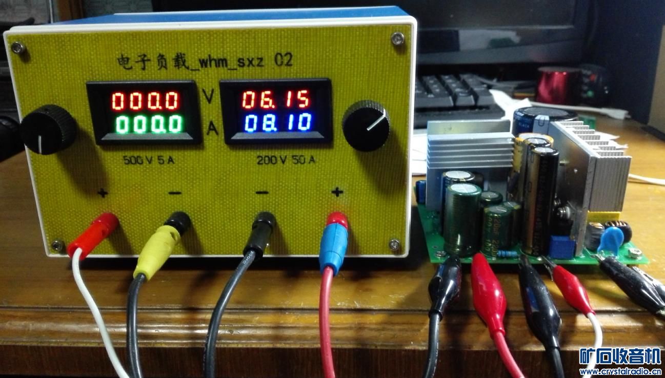

   最近又做了几款开关电源,一款是多种电压的石机用电源,初略的制作测试已发在〈电源技术专区〉;一款是带高压延时、可调的胆机用电源。正逢第十一届DIY开赛就重在参与发此一帖。

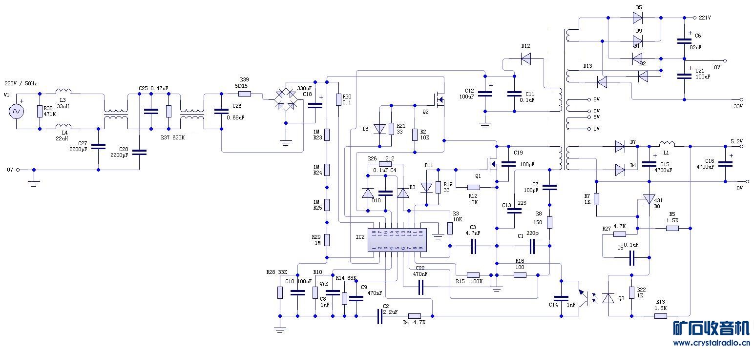

  以前做过几种不同拓朴的电源,总结下来还是LLC谐振电源比较好,但是相同的LLC电源用不同的芯片又有很大的区别,有些芯片,没有起动电路、芯片电压需稳压、初级供电需稳压供电等才能有较好的效果。通过比较筛选,有一款比较好,就是三肯的SSC3S910,一是有自起动电路、二是有输入电压补偿电路,在外网电压偏低时能正常工作、三是据PDF介绍是SMZ模式的全程软开关。由于有很多优点,使得电源的电路更简洁、效率更高、噪声更低。
第一部分:电源

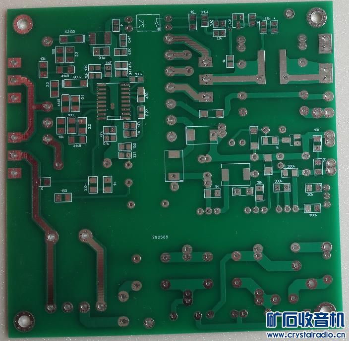

1、电路图
电源图

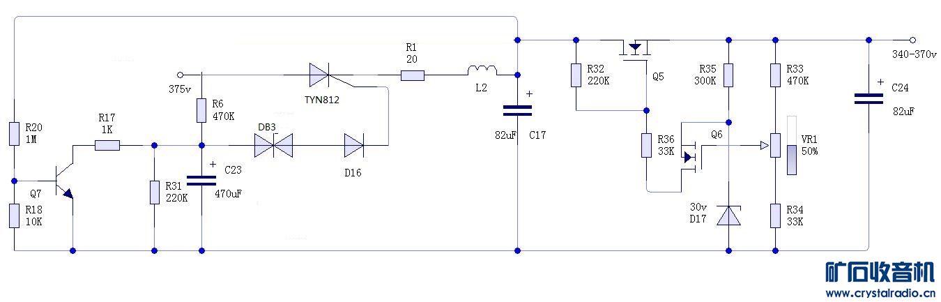

延时稳压图,
2、打板安装

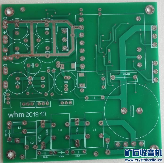

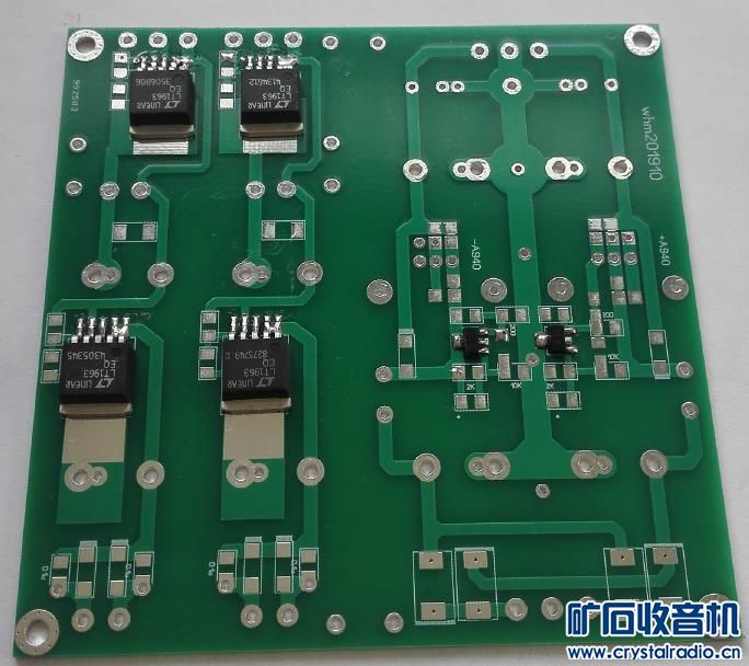

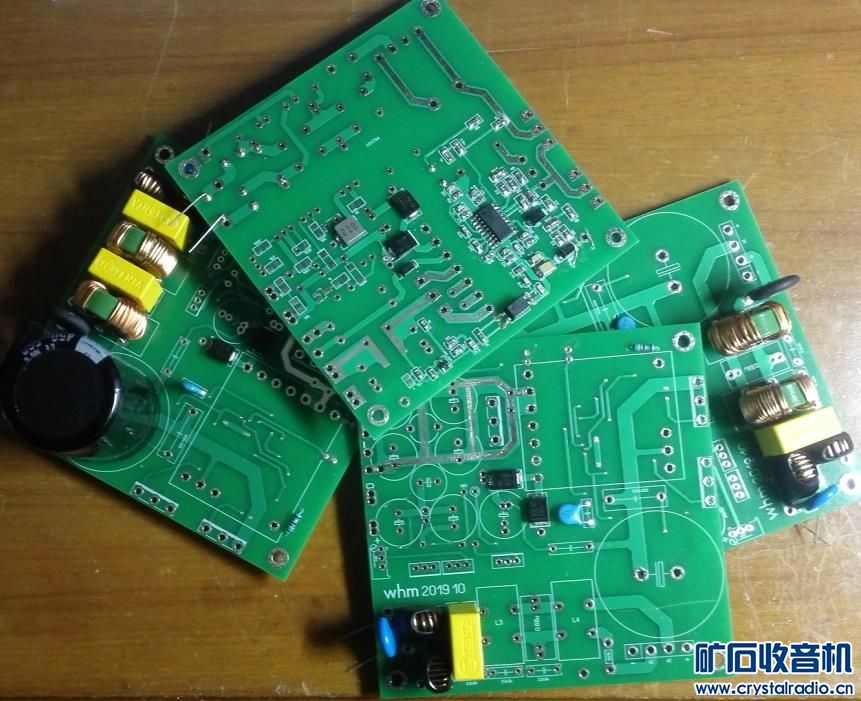

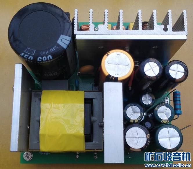

在上个月画板打板
打板后的实样

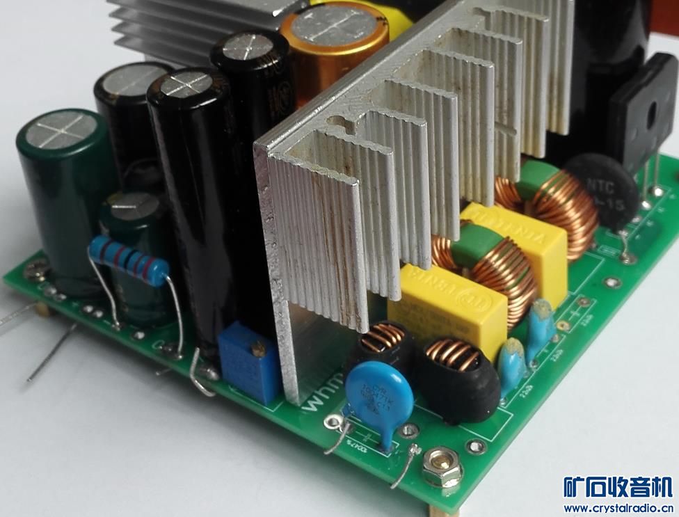

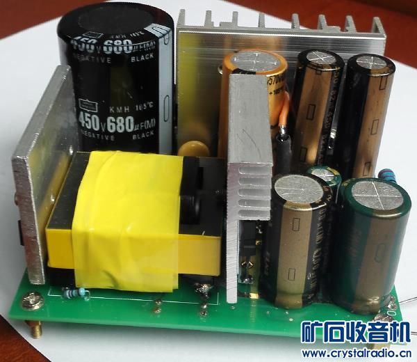

装板

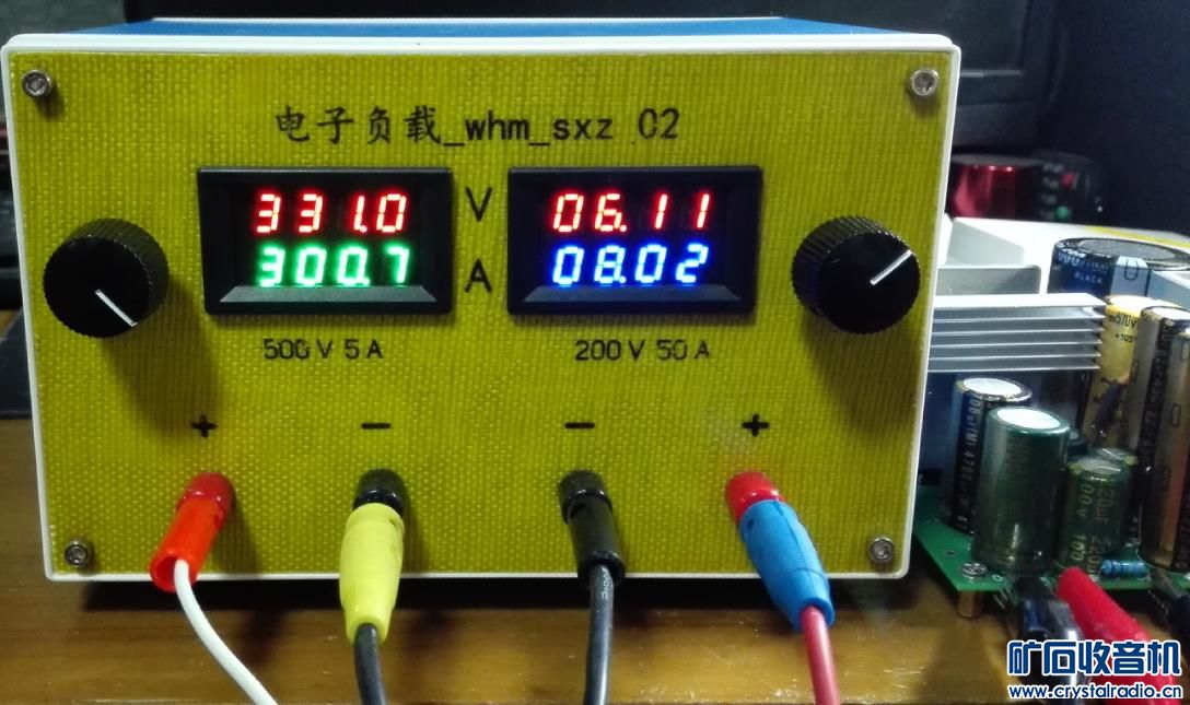

接好线准备上电测试
灯丝电压先输出
延时后高压输出,调到最高电压输出。
调到中等电压输出。
调到最低电压输出。由于压差大、电流大,此时调压功率管因散热不够不能长期工作,需加大散热面。

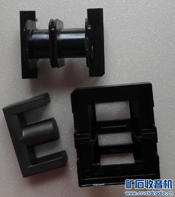

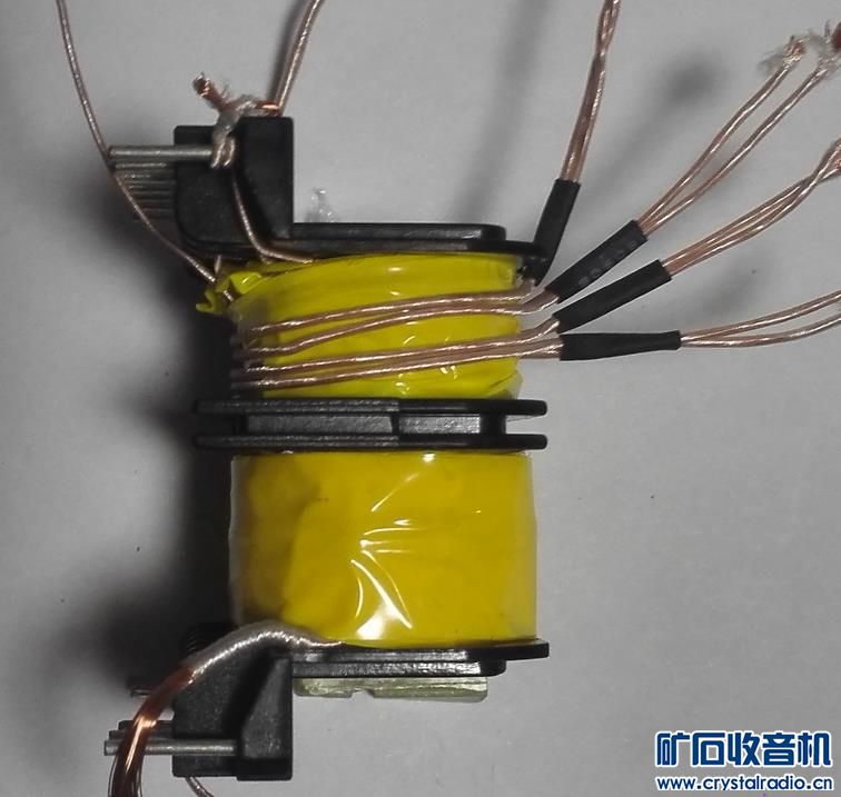

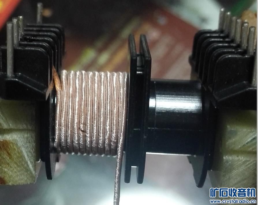

3、变压器绕制。电源已符合设计要求,但要做全直热胆机必需要有几组隔离的灯丝电压。
     变压器骨架
     绕变压器,用丝包李兹线绕,初级29匝,芯片绕组3匝。
    次级38匝,5匝、1匝X6。由于直热管灯丝需隔离,所以绕组较多,下面的桩头不够,就在上面出线。增加了4组辅助灯丝电压绕组,加上一组主控电压绕组共5组,可以用4支3A5和4P1S管。

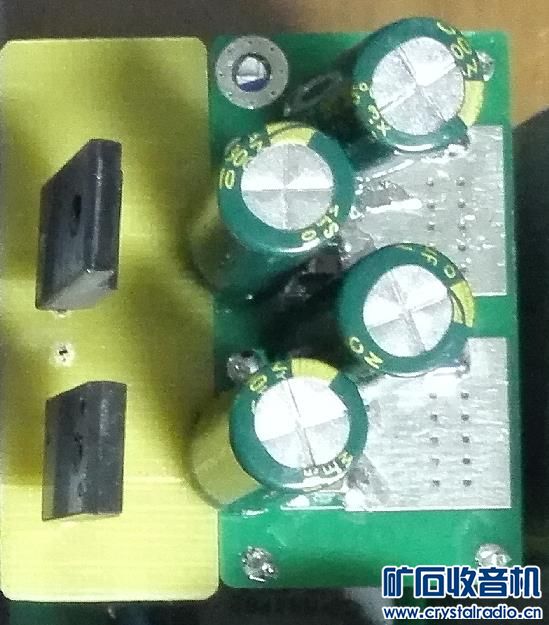

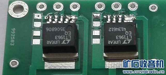

   现先用二支3A5管,做二组1.4V的灯丝稳压电源,下面这板原先不是用在此处,就将就一下。
    割二组一下来
    加整流后的板
    由于计算比较正确,各绕组电压符合要求,所以稳压部分省略了。

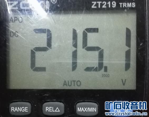

上电灯丝电压和负压先输出。估计要做的胆机灯丝电流在1.6A左右,所以输出在1.8A时的高压是否过高,因高压是被动电压,受灯丝主控控制。
延时后高压输出。电压不高,可以不用稳压直供。

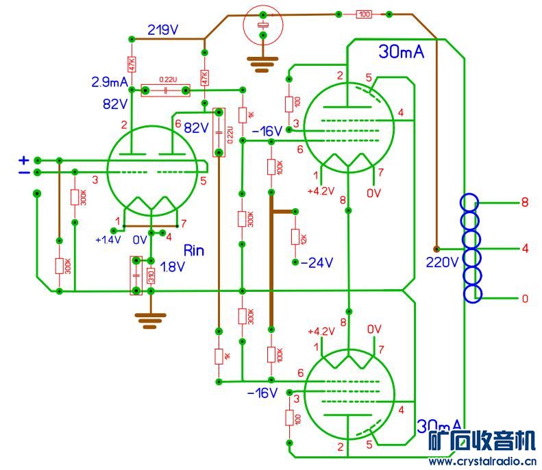

这次先做单管推、准备还想做一台双管并管推的胆机,提高一点功率,不知行否。做胆机我是门外汉,不知各电压、电流是否对还请高手指导。

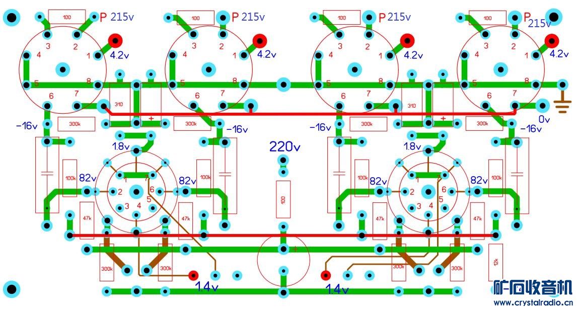

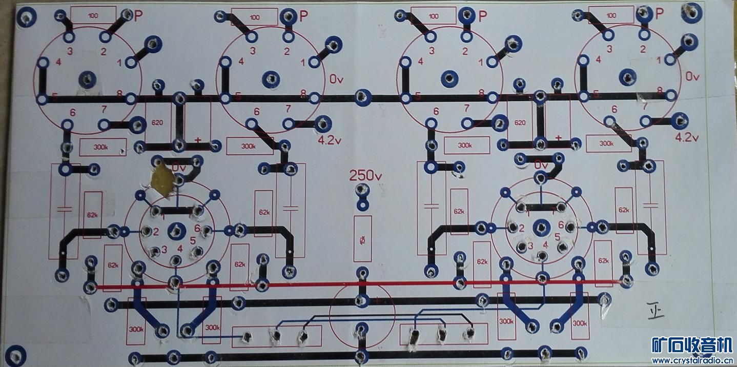

1、胆电路
  再画一张实物按线图
环氧板打孔装配
装好胆机,工艺较差。

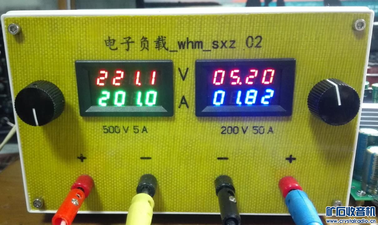

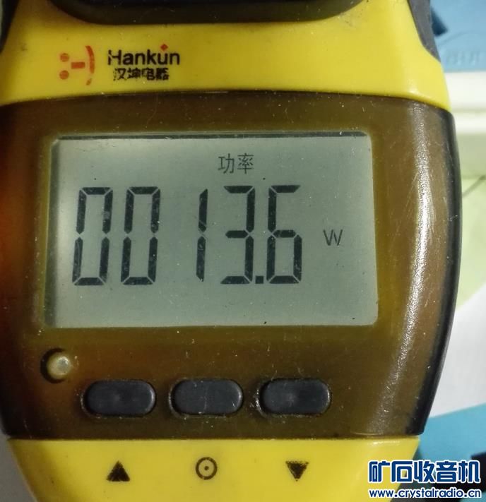

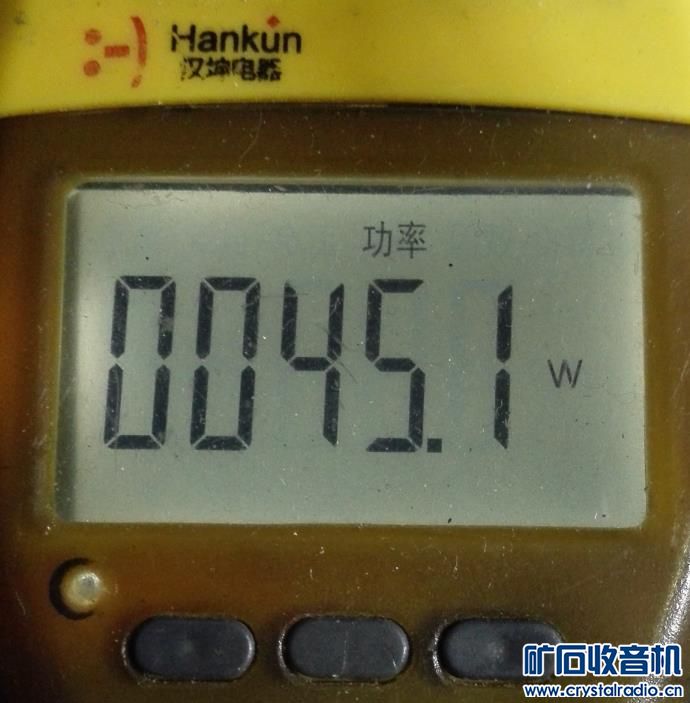

   上电后,单灯丝的功率为13.6W
    整机工作时功率为45.1W
   主控灯丝电压是5.2V,各4P1S管串一支2.2R电阻正好是4.2V。

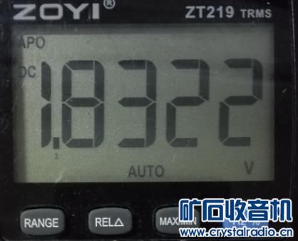

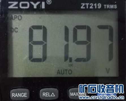

  管子的各点电压,
3A5阴极电压
3A5阳极电压
4P1S栅极负电压
4P1S阳极电压
高压供电电压

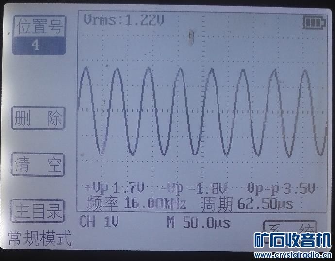

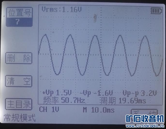

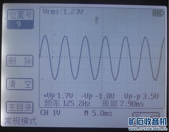

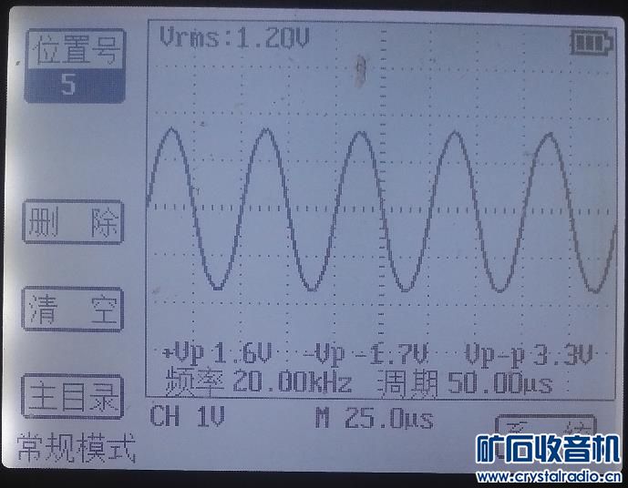

音频信号初测,输出端接8欧负载测的波。
50Hz
125Hz
1KHz
16KHz
20KHz
