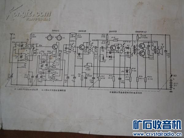

前两天买了个上海318型6管收音机,里面中放的两个微调电位器的中心调节片没了,阻值已经在最大位置,接收到的电台声音啸叫。哪位坛友有这机电路图,请发给我一份,谢谢。

http://www.crystalradio.cn/thread-1341430-1-1.html
内部这样的

电路就是全国联合设计五管机。没什么特别的

        看到了谢谢 !名厂的产品用料好,工艺不错,电原理图是5管的。

谢谢您的图片,有点小,总比没有强很多了

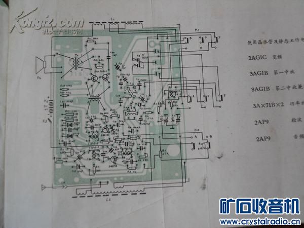

你那是六管的吗?看看内部照片,跟原理图不一样在哪
谢谢您的图片。应该是5管的,第二中放级旁边有个小铁盒子,我以为里面还有一个管子呢。

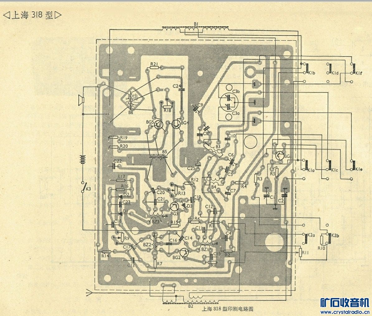

给你个刚用手机拍的,光线一般,但基本能看清。希望对你有帮助。

这是凯歌4B12的改进型,用的是全国联合设计的电路........
