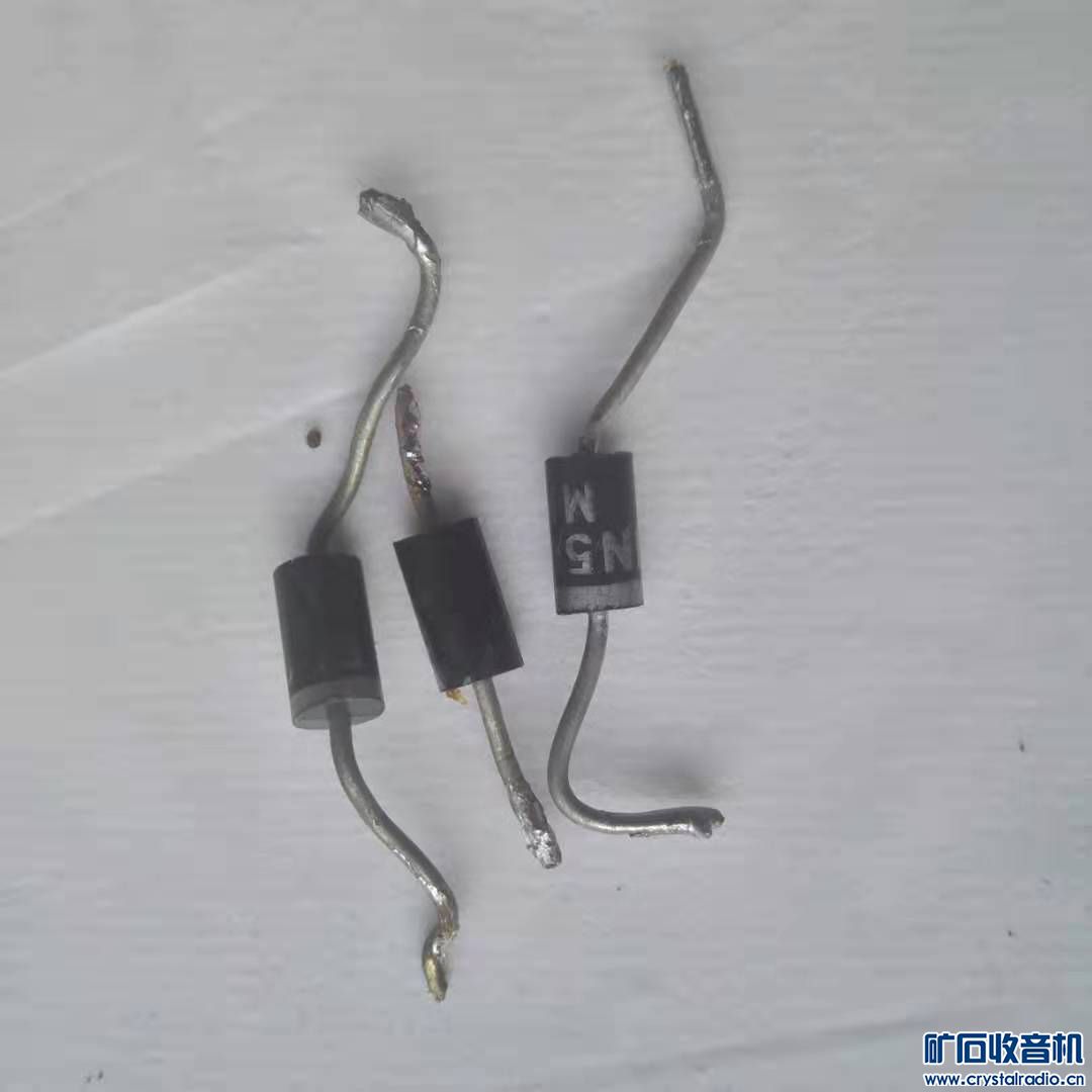

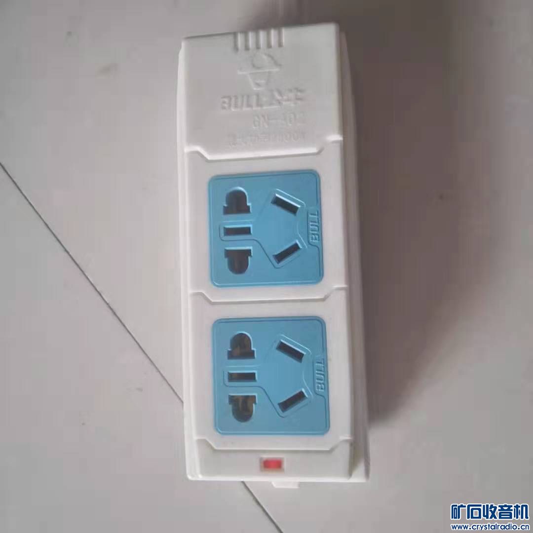

不安全的公牛电源插排里面起保护作用的整流二极电路,
 楼主| 发表于 2019-11-25 19:38:52 | 显示全部楼层
jiachangchun 发表于 2019-11-25 18:48
这没道理啊,二极管串在电路里?是公牛插排吗?开个全貌看看
倒是想上全图,图片大上不了!我拆了四五个这个插座全是带两个二极管!肯定是原来带的!
发表于 2019-11-25 20:37:42 | 显示全部楼层
输入市电波形畸变,峰值超出了箝位保护用二极管的耐压值,所以击穿短路了。原设计应该是压敏电阻搭配延时保险丝。
 楼主| 发表于 2019-11-25 21:20:12 | 显示全部楼层
农民 发表于 2019-11-25 20:37
输入市电波形畸变,峰值超出了箝位保护用二极管的耐压值,所以击穿短路了。原设计应该是压敏电阻搭配延时保 ...

二手插座吧,被改动过
 楼主| 发表于 2019-11-26 09:33:42 | 显示全部楼层
jiachangchun 发表于 2019-11-26 06:16
二手插座吧,被改动过
不可能是二手的,我拆了家里4,5个同类原装的,都是这个接法,下图就是我从里面拆出来的二极管是1N5408.用电脑就可以上完整的图了!
发表于 2019-11-26 10:28:31 | 显示全部楼层
你这插排挺特殊啊,这插排是商店买得全新的吗?
 楼主| 发表于 2019-11-26 10:58:09 | 显示全部楼层
对的,如果是一个可能是人为的,一共4,5个都这么设计,应该是这一批都是这样!按生面师傅说是起保护作用的,因为击穿了导致烧我的保险!!
发表于 2019-11-26 11:15:28 | 显示全部楼层
完全无法理解
发表于 2019-11-26 11:27:06 | 显示全部楼层
应该是瞬态抑制二极管
