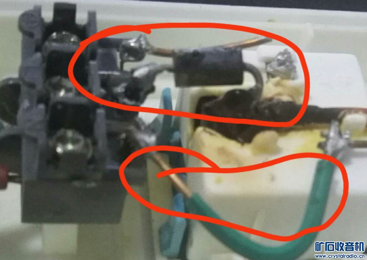

如题,这个起保护作用的电路居然烧了我三台机器的前级保险丝!不知何故!没办法我把里面的二极管都拆了!

从楼主贴出的图片看是1N5408,就是一个整流二极管,瞬态二极管的标记是P6KE**A.单从外观看不出区别.
我想 楼主的插座 应该是 经过 维修的 原来是瞬态二极管 后来坏了 换了一只 普通整流二极管 1N5408

您这“公牛”插座甭说没有过热保险,连个普通保险管都没有,怀疑是山寨货。
进线上串个二极管,就像前面有的朋友说的,被改装过用于“特殊”用途。
现在的电器,洗衣机、冰箱、空调这些大件除外,其他小电器大多是用AC90-260V的全电压开关电源,市电半波整流后依然可以正常工作。但要是碰到变压器、电机之类的负载,烧保险就对了。
个人建议,这样的插座就别用了,扔了吧。

你好,没想到我发这个帖子引起大家这么大反响,我以为这种接法是高级插座才有的,没当回事,一直在用。我家至少有5个左右这样的!直到其中一个烧了我保险我才注意到,也就拆开把二极管都拆掉了!接法看下图,原来在绿线位置还有一个!目前这个在单位用没有拆,很显然接二极管的位置发热烧黑了!

如果公牛做这样的插座马上就倒闭了。回路串个二极管要么是有人想着把这插座弄成半波去给什么烙铁水壶之类的降压减功率用,要么就是半桶水不知道什么原因吃饱了撑的看到防雷二极管以为是二极管用万用表正反一量,二极管怎么都不通?那是坏的。换一个吧,一想二极管怎么能并在火零之间呢?那肯定是厂家搞错了,改!改成串在火线那边,二极管单向导通嘛,并火零之间肯定短路啦。修个东西量出参数来怀疑这个怀疑哪个,怀疑万用表有问题怀疑示波器不准,怀疑厂家弄错了。这种维修思维大有人在。你烧保险的机器是不是都是用普通线性变压器的?直流一进去就烧保险了。正规量产产品不可能这么做的,哪怕是潮州山寨大本营出的香港公牛都不可能这样出货。

你再仔细看看,是不是并联在火线和零件之间的?那是防雷管,防雷击用的。算TVS管的一种,耐压可能在400-500V。打雷的时候就短路保护了。类似于5K36A之类的封装。有线电话里都装了这个东西。

应该是瞬态抑制二极管,相当于一个350V左右的双向稳压管,用来吸收电网的尖峰脉冲或者防雷的

[attachimg]12581569[/attachimg真相来了,绿线原来也是一个二极管,坏了就拆了!

串联了二极管还是交流电吗?整流了给变压器供电?不烧保险才怪
这是哪个工厂生产的高科技
发表于 2019-11-25 19:14:40 | 显示全部楼层
从没见过这样的插座,人为改过的吧?
