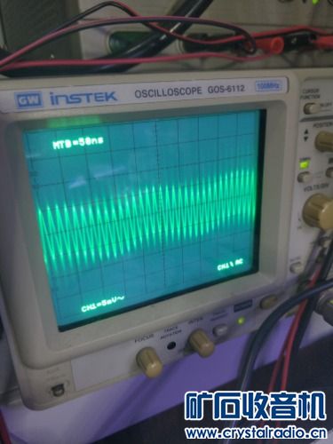

楼主: a531372731
求帮助,无线话筒总是断
发表于 2019-11-23 16:47:06 | 显示全部楼层
我觉得可能是频率极不稳定。
 楼主| 发表于 2019-11-23 17:40:48 来自手机 | 显示全部楼层
psm4839 发表于 2019-11-23 16:47
我觉得可能是频率极不稳定。
这个是B接收晶振的波形。没有A的稳定
 楼主| 发表于 2019-11-23 18:31:48 来自手机 | 显示全部楼层
a531372731 发表于 2019-11-23 17:40
这个是B接收晶振的波形。没有A的稳定
后来再测也稳定了
 楼主| 发表于 2019-11-23 22:54:33 来自手机 | 显示全部楼层
a531372731 发表于 2019-11-23 09:21
手机发帖图片太大传不上去…………
测试半天,应该不是频率的问题。特定位置。就会断。像是发射功率问题
发表于 2019-11-24 17:48:25 | 显示全部楼层
刚换上新电池(用靓的),会断频不?
发表于 2019-12-25 17:53:50 | 显示全部楼层
修无线话筒要有频率计,频偏了也会影响接收距离。话筒电路板上的中周是调整频率的,一般不要调整,如果 要调整则需用无感调棒,调整好后用高频蜡封好
