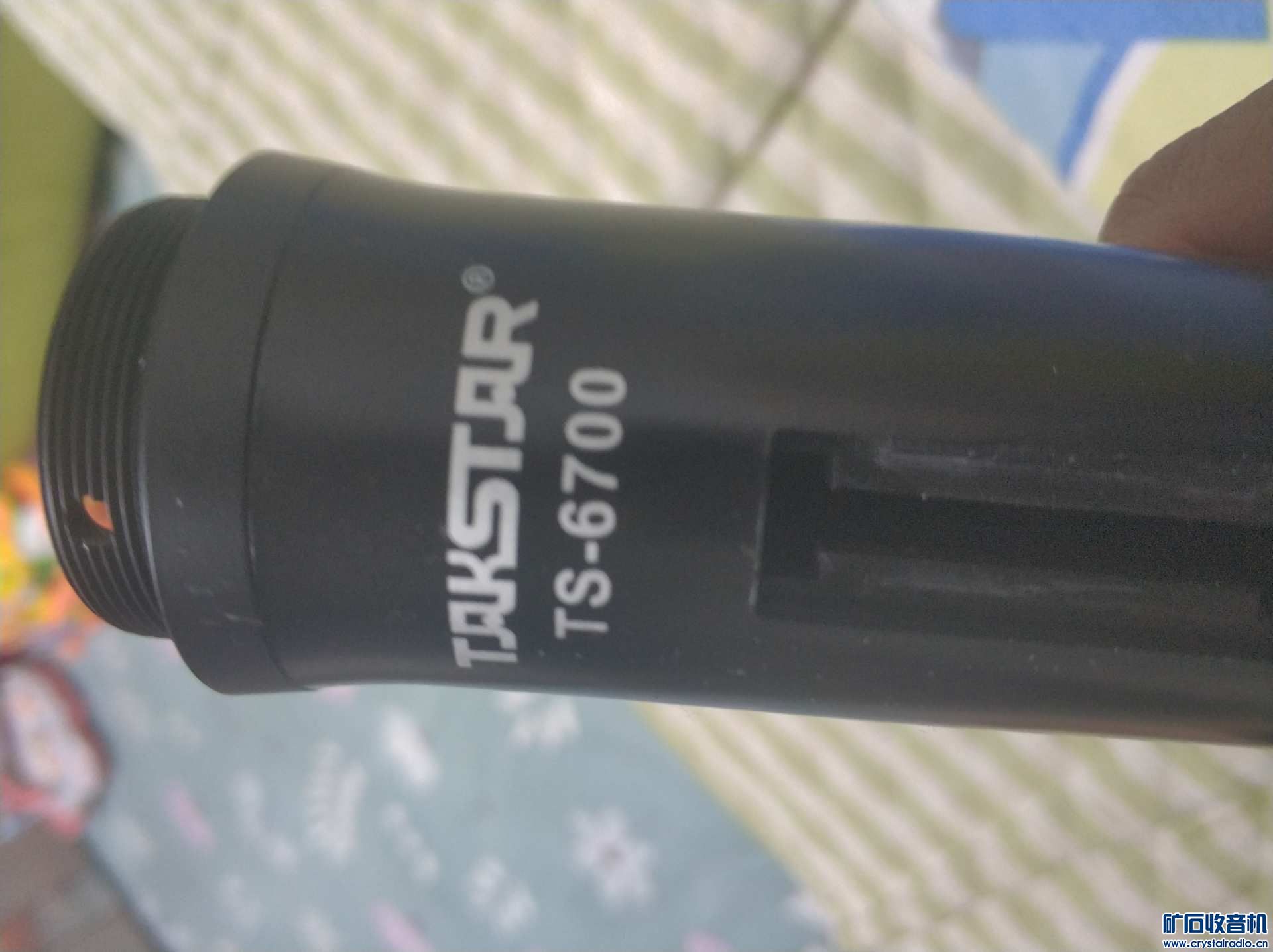

有一对德胜的无线话筒,B话筒长时间使用断断续续的(不知道是不是大家口中说的断频)。离得很近也断,有时候我拆开放那断的,我手放到附近或者摸到就能链接(接收机上有指示灯,连上指示灯就常亮)。不太懂这种电路,烦请帮忙圈一下可能哪些原件故障……
就一个芯片sp31101f .       设备我有万用表,100M示波器(用不太熟……) 0_IMG_20191123_092933.jpg 0_IMG_20191122_230337.jpg 0_IMG_20191122_230343.jpg 0_IMG_20191122_223545.jpg 0_IMG_20191122_230111.jpg

首先确定有没有跑频,包括接收机
这个如何确定,必须得有频率计么

频率 跑偏了 你先看看 话筒上的 晶振 和 接收机的晶振 频点是不是一样的
发表于 2019-11-23 09:51:39 | 显示全部楼层
比如说  频点  143.1MHz 和 143.2 MHz 像在两个 频点的晶振 话筒和接收机是 可以接收的 但是不能用 会断频
发表于 2019-11-23 09:53:50 | 显示全部楼层
另外 还有谐振线圈 这个你不能动 动了 没有仪器 你没有办法 调回来的

我以前 就是在 KTV 搞维修的 这个问题 基本不修 直接联系厂家 换话筒发射板

这问题大多是 话筒的毛病 接收机一般没有问题 因为话筒使用中 磕碰了 掉到地上 了 摔了 但是基本都是 晶振问题

这个不行 A 和 B 话筒 除了晶振不一样 还有谐振线圈和 谐振电容 数值也不一样 频率 相差的不多可以
