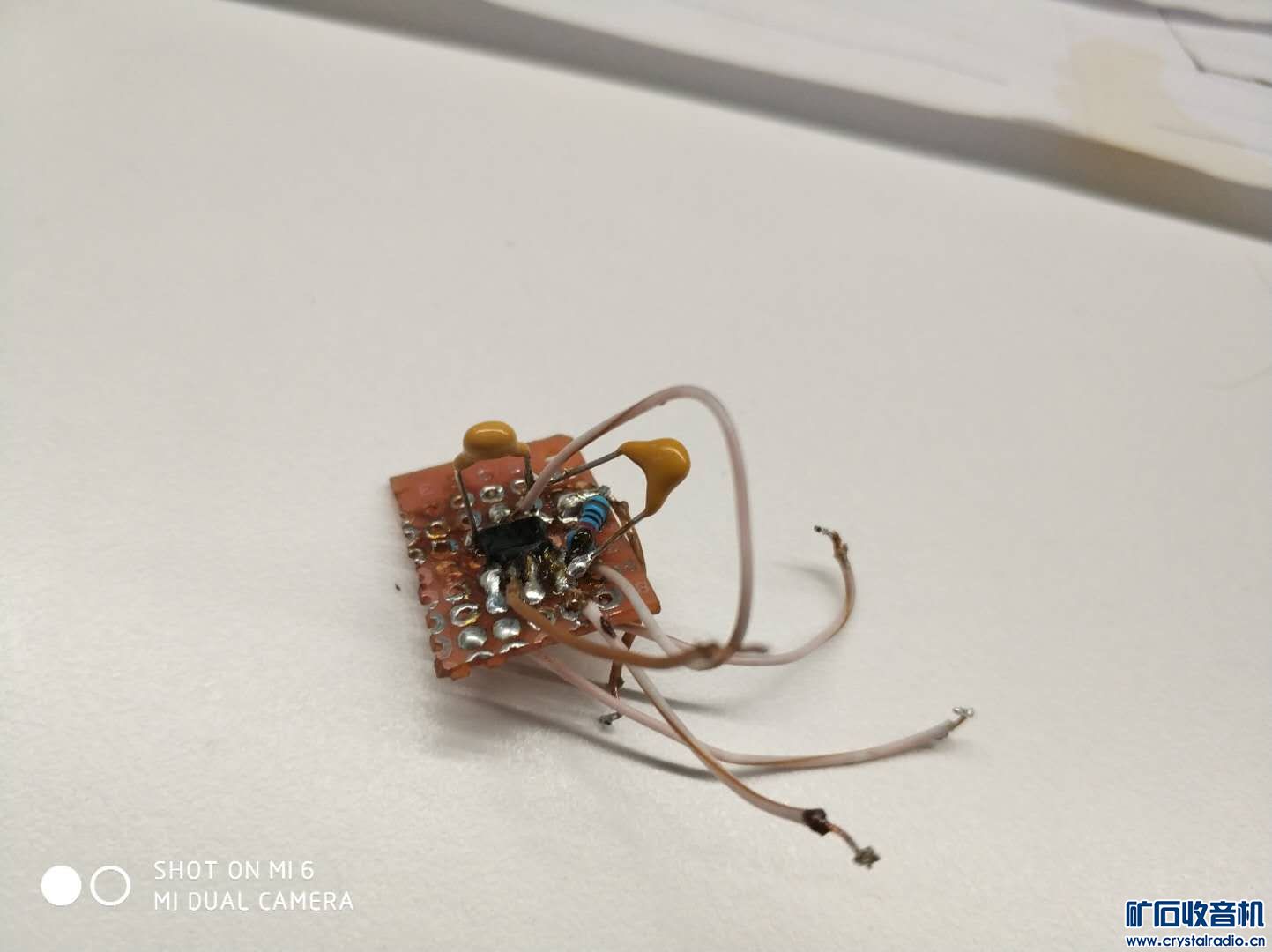

TDA2822 BTL成功,但喇叭很热?

我这个下来10k会自激,不下来能响

上实物图看看。估计是接地点的问题。

有可能接地上虚焊吧,几坨飞线全接4脚上,或者也有可能那个106独石电容必须用电解电容?

电路输入端(+-)直流电压差好大啊!

喇叭两端的电阻电容电路没接??这个不接也容易自激。

哦 是这个原因啊

标准电路,每个元件都有存在的意义的。
另外建议飞线不要这么长,用剪下来的引脚线就够了。

喇叭发热,说明有直流电流流过,先不接喇叭,把电位器旋到0,测量1、3脚电压,超过100mv,请检查,5-8脚外围电路是否有误?同时供电电压是否过高?(网购的有3-6V,6-9V,9-12V三种TDA2822M)。
