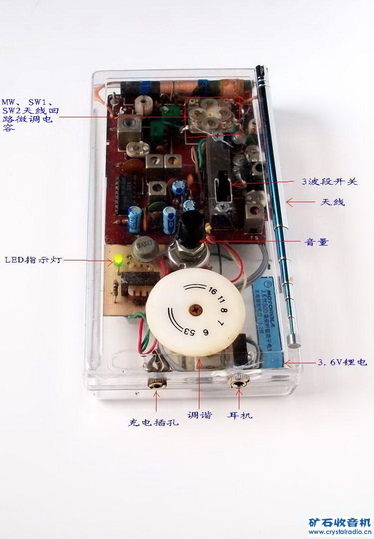

拼凑一台收音机

原帖由 zzm530919 于 2011-4-21 10:08 发表
能否说说锂电如何充电?
 楼主| 发表于 2011-4-21 20:40:40 | 显示全部楼层
谢谢lq19512003 、BYSM5210、nnn2688、2051加分。

AM三波段
发表于 2011-4-22 10:07:35 | 显示全部楼层
谢谢楼主回复。
锂电不是还有保护电路的吗,是否省去不用了?
发表于 2011-4-22 10:12:37 | 显示全部楼层
我老眼昏花了,好像那是个4联 啊。
发表于 2011-4-22 10:54:16 | 显示全部楼层
纯甲类单端输出啊

 楼主| 发表于 2011-4-22 19:55:24 | 显示全部楼层
原帖由 zzm530919 于 2011-4-22 10:07 发表
谢谢楼主回复。
没有省去锂电保护电路,保持锂电原有性能,放心充电。
 楼主| 发表于 2011-4-22 20:26:06 | 显示全部楼层
原帖由 zzm530919 于 2011-4-22 10:12 发表
868607
我老眼昏花了,好像那是个4联 啊。
原可变电容器位置是MW、SW1、SW2天线回路微调电容。
发表于 2011-4-22 20:31:44 | 显示全部楼层
严重提醒楼主
充电顺序:
1.插好充电插头,保证与收音机良好接触,在充电中不可带电拨插头。
2.把充电器插在220插座上,想拨收音机充电插头前,必须先让充电器脱离220交流电。
原理:2.5插头在插入插座瞬间呈短路状态,有可能烧坏充电器。
 楼主| 发表于 2011-4-22 21:01:34 | 显示全部楼层
原帖由 列兵 于 2011-4-22 20:31 发表
充电顺序:
原理:2.5插头在插入插座瞬间呈短路状态,有可能 ...
谢谢您的提醒。
是这样操作的。
这种2.5mm插头有可能在插拔过程中呈短路状态。一般不宜用在电源连接。
发表于 2011-4-23 17:40:23 | 显示全部楼层
请问,楼主,调幅的调谐电容可以用长一点的线引到需要的地方,那么,调频FM的调谐电容可以也类似的引到外接的调谐电容吗?
发表于 2011-4-23 17:51:49 | 显示全部楼层
原帖由 wzwxdx 于 2011-4-20 21:45 发表
可以接喇叭,声音不大。耳机收听很响,
用LM386做末级功放,带喇叭声音就会大多了。
发表于 2011-4-23 18:22:48 | 显示全部楼层
疑惑
第一,可变有两只,第二,锂电有保护,不过是针对过流,对过充保护不好,电池很快会鼓肚子!!
