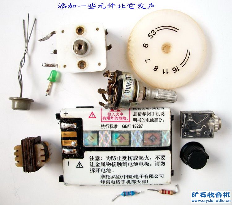

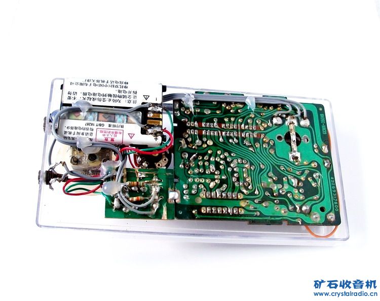

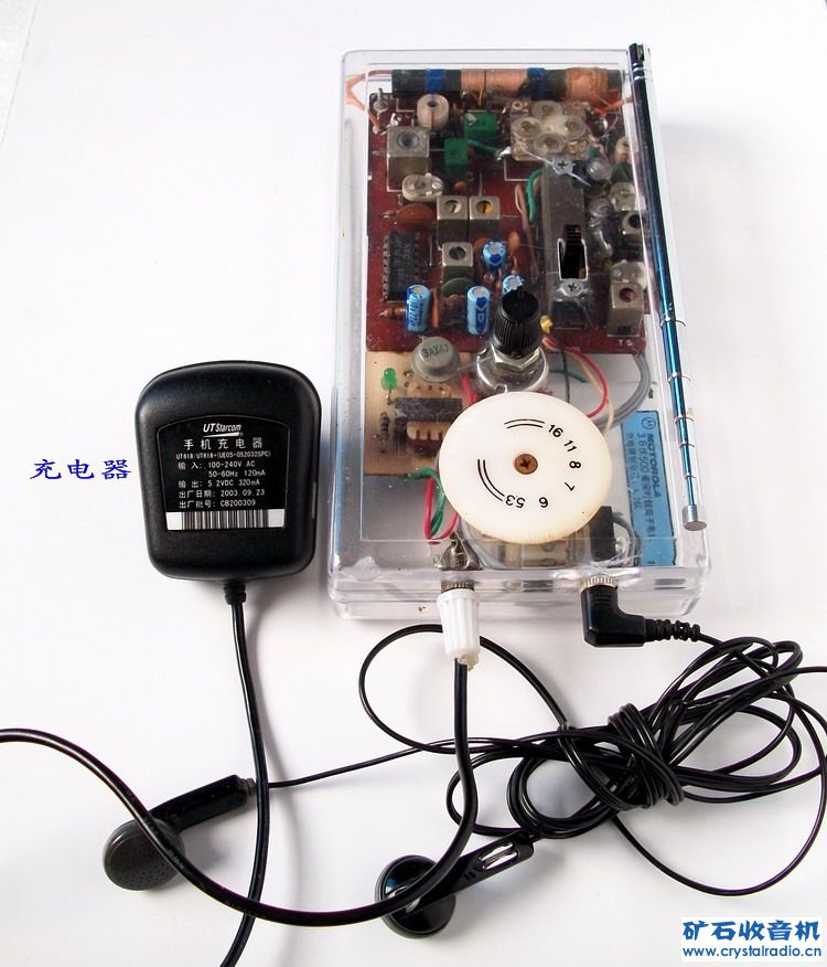

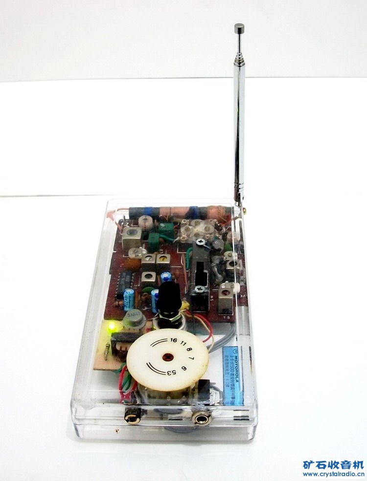

3个波段,3.6V手机锂电供电,能收许多台......。

不错!有创意!怎么不直接接喇叭喃?

可以接喇叭,声音不大。耳机收听很响,
 楼主| 发表于 2011-4-20 22:11:34 | 显示全部楼层
原帖由 vceo 于 2011-4-20 21:13 发表
好啊!LZ好手艺,请介绍一下效果如何。
3个波段,短波接收频带较宽2.3--23MHz,不用外接天线能稳定收到许多电台。

原机已有四联,为何还要加一只可变?
发表于 2011-4-21 10:08:06 | 显示全部楼层
能否说说锂电如何充电?

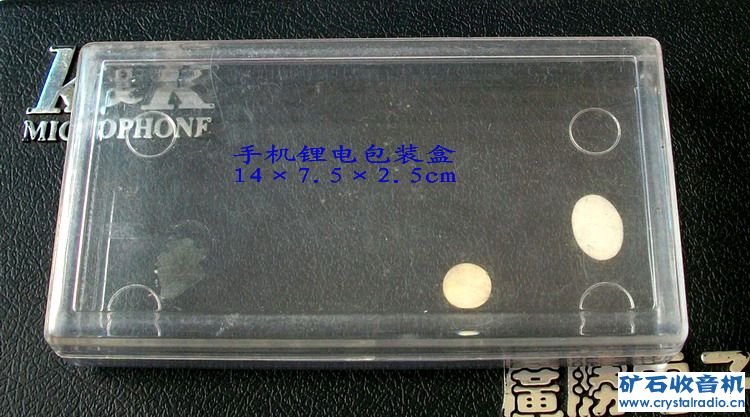

行家啊,这种强强联合,效果不错。有盒子么?
发表于 2011-4-21 13:04:25 | 显示全部楼层
原来的拆出来了呀。看图不认真。
原帖由 zzm530919 于 2011-4-21 10:07 发表
原机已有四联,为何还要加一只可变?
