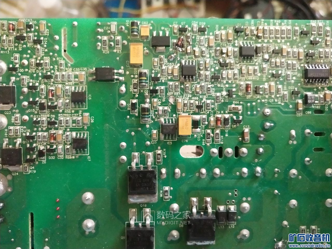

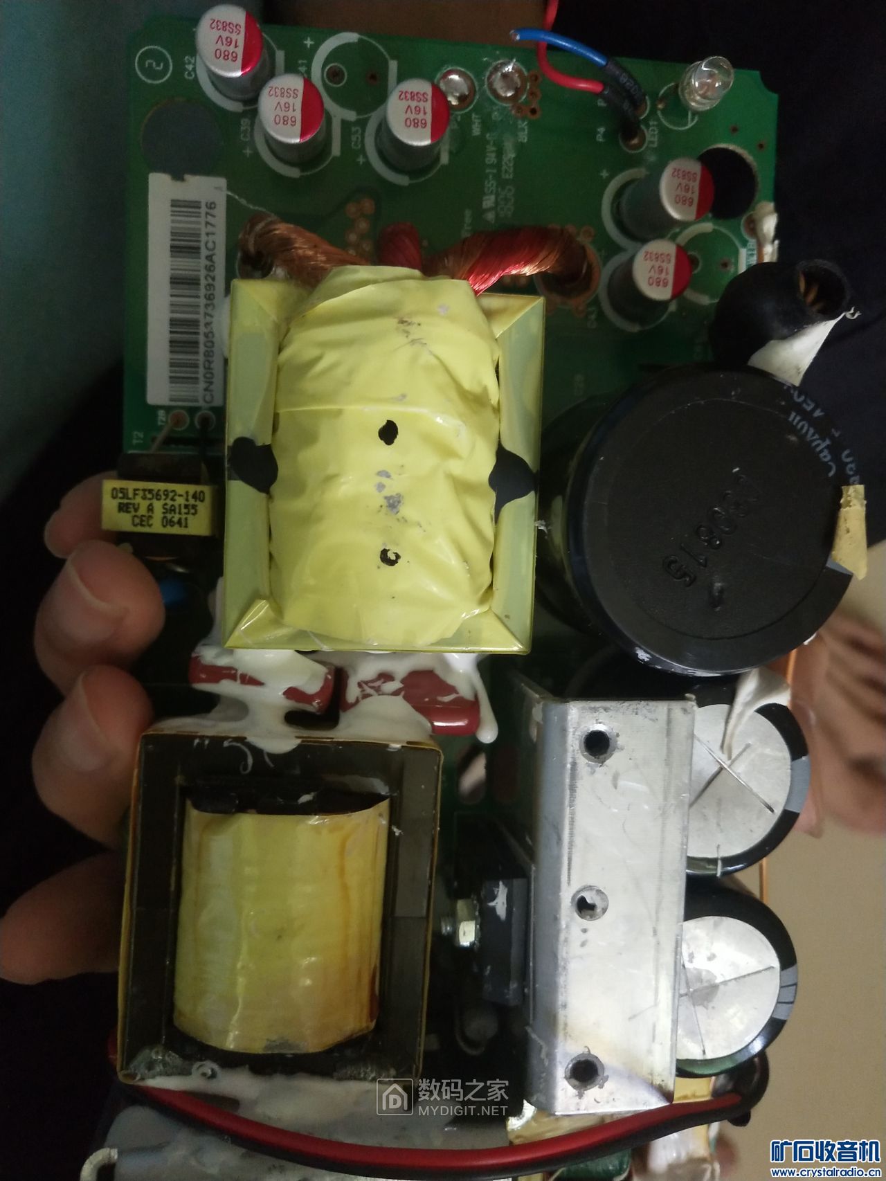

戴尔12V18A,原本另外一个改电压烧了,拿这个量下通电电压,结果这个坏了,那个烧坏的已经修好,这个只是量了下358和339的脚位电压就坏了,这个电源有点危险,试过在线量电压会炸二极管,现在主要问题,通电烧16V稳压管,358没有14V电压,6571没有12V电压,1011A输出8V正常,339没有电压,6561排除,因为另外那个烧掉的电源6561坏了,那几个电压都是正常的,菜鸟,不知道14V,12V电压哪来的,为啥烧了稳压管,求帮忙分析,对面两个芯片是393,最右边是整流输入到339,芯片除了左边的393都换过了,万用表量了没有管击穿,就是通电烧稳压管
补充内容 (2019-11-21 10:31):
修好了,别的论坛看到二极管档跑电路,正反量一次,L243基准坏,拆下来二极管档量正常,在线二极管档正向降压0.6V正常,反向2.8V,换了个就好了,又学会一招

2019-10-23_174829.jpg 大概这样,那个稳压管负极接的14V正,负极接到1011A连接的pnp,那个脚输出是0.5V是正常的。1011a输出电压正常,那个pnp也换过

电压是从这里来的,辅助电源输出经2R2电阻到D18整流二极管再到滤波电容到稳压管。A1011是一块四脚的电源芯片。应该是辅助部分有问题而电压升高。
 楼主| 发表于 2019-11-21 10:25:08 | 显示全部楼层
whmks 发表于 2019-11-21 08:06
电压是从这里来的,辅助电源输出经2R2电阻到D18整流二极管再到滤波电容到稳压管。A1011是一块四脚的电源 ...
谢谢,修好了,别的论坛看到用二极管档跑线,要正反量一次,量到一个丝印L243的基准,正向降压0.6V正常,反向降压2.8V,这个基准是2.5V的,换了就正常了,这个我拆过下来二极管档量正常,反向没降压,在线量才会显示

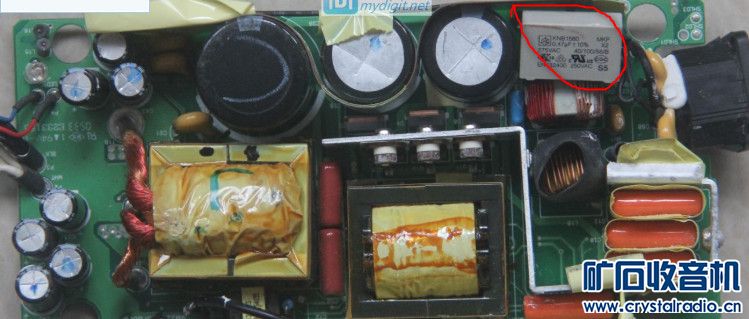

 楼主| 发表于 2019-12-2 16:06:43 | 显示全部楼层
whmks 发表于 2019-11-21 21:29
太高了,最多在1.5W左右。
在这一帖上有些介绍http://bbs.mydigit.cn/read.php?tid=2101466
待机功耗问题找到,都是这个1UF安规电容引起,不是安规电容坏了,原来的容量已经是700多nf我换了个900多nf的上去待机反而变成10W,换了0.1uf上去后待机变2w,不知道是不是这批问题设计有问题,我另一个a00版也是这样,待机3w多,原来的安规1uf已经变成200多nf,换0.1uf待机变2,你这图是灰色的安规,我那是黄色的
发表于 2019-12-2 17:19:42 | 显示全部楼层
沨の痕 发表于 2019-12-2 16:06
待机功耗问题找到,都是这个1UF安规电容引起,不是安规电容坏了,原来的容量已经是700多nf我换了个900 ...
安规电容装与不装不会有明显的待同功耗差别,是不是安规电容耐压不够,不装看看。
