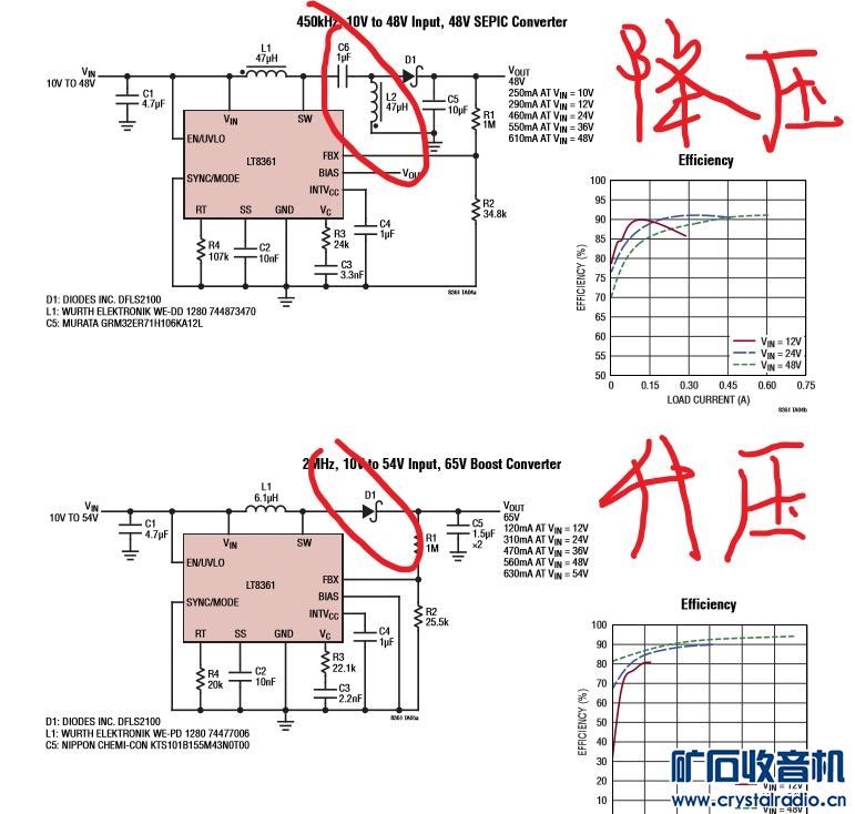

ÇëÂ¥Ö÷¿´¿´  SEPIC   µÄµç·    ºÃ±ÈÓà Ò»¸öƬ×Ó  LT8361  ÎªÀý°É   ÊǸöDC/DC   SEPIC       125ÉãÊ϶ÈоƬ      Æä PDFÔÚÕâÀï
https://html.alldatasheet.com/ht ... 1/173/1/LT8361.html
ÏÂͼÊÇËüµÄÁ½¸öÓ¦ÓÃÀý×Ó£¬Ç°ÀýÊǽµÑ¹£¬ºóÀýͼÊÇÉýѹ£¬Á½¸öͼÖ÷µç·µÄ΢С²î±ð¼ûºìȦ¡£
ÎÒÏÖÔÚÓ÷¨ÊÇ£ºÓÐʱºòÐèÒª½µÑ¹£¬¶øÁíÒ»¸öʱºòÐèÒªËü¹¤×÷ÔÚÉýѹ¡£
ÎÒµÄÒÉÎÊÊÇ£ºÓÐûÓпÉÄÜʹÓÃÉÏÊöÁ½¸öÀý×Óµç·ÆäÖеÄÒ»¸ö£¬²»¸Ä±äºìȦ¸½½üÖ÷µç·ÄÚÈÝ£¬¶ø½ö½öµ÷½ÚÊä³öÁ½¸öµç×è±ÈÀý£¬¾Í¿ÉÒÔʵÏÖÓÐʱºòÉýѹ£¬¶øÁíһʱºò½µÑ¹
             £¨µ±È»µç×è±ÈÀýÊÇÒªµ÷½ÚµÄ£©
Èç¹û²»¿¼ÂÇЧÂÊ£¬ÇëÃ÷È·µ½µ×ÄÜ·ñʵÏÖ   ½ö½öµ÷½Úµç×è±ÈÀýµÄÉýѹºÍ½µÑ¹µç·¡£

µÚ¶þ¸öͼµÄ½Ó·¨Ã÷ÏÔÊÇBOOST£¬Ö»ÄÜÉýѹ¡£
µÚÒ»¸öͼÊÇ SEPIC £¬¿ÉÒÔÉý½µÑ¹¡£Ô­ÀíÉÏÖ»Òª¸Ä±äR1¡¢R2µÄ±ÈÖµ¼´¿ÉʵÏÖÉý½µÑ¹£¬¿ÉÄÜÐèÒª¸ù¾ÝÄúÉ趨µÄ¹¤¿ö£¨ÆµÂÊ¡¢µçѹ¿Éµ÷·¶Î§ºÍ¹¦ÂÊ£©ÖØÐ¼ÆËãÒ»ÏÂL1£¨L2£©¡¢C6µÄÖµ¡£¼ÆËã¹ý³Ì×ÊÁÏÀïÓ¦¸ÃÓУ¬Äú×Ðϸ¿´¿´£¬±¾È˲»Ì«Êì²»¸ÒÂÒ˵¡£

ֻҪȷÈϵÚÒ»¸öͼÄܽµÑ¹Ò²ÄÜÉýѹ£¬¾ÍOK   ÕâÊǺÜÖØÒªµÄ·ÖË®Áë¡£
ÖÁÓÚÉý½µ¶àÉÙ£¬¾«¶È£¬Ð§ÂÊ£¬µç·²ÎÊýµÈ¿ÉÒÔÂýÂýѧϰÑо¿¡£·Ç³£¸Ðл

Éý½µÑ¹Ã»ÎÊÌ⣬ÎÒÊÖÉÏÓм¸¿é°å×Ó¾ÍÊÇÕâÖÖÍØÆË£¬±¾ÌûÓõÄÄ£¿éÒ²ÊÇ£¬Ð§ÂÊ¡¢´øÔØÄÜÁ¦ºÍÎÈѹÐÔÄܶ¼»¹ÐС£
µç¸ÐµçÈݲÎÊýÒ²ÊǸöÊ£¬Èç¹ûÇ¿ÐÐʹÓÃͬһ¸ö²ÎÊý£¨²»Óøıäµç·£©Ö»ºÃÕÛÖÐѡȡÖмäÖµ¡£¹À¼Æ»áÓ°ÏìЧÂÊ¡£
²»ÖªµÀÈç¹ûÄÇÑù×öµÄ»°£¬ÊÇ·ñÔÊÐí¡£
×ÜÖ®£¬ÎÒÊÇÐèÒª»ù±¾²»¸Ä±äÖ÷µç·¶øÊµÏÖÉýѹºÍ½µÑ¹£¬³ýÁ˵ç×è±ÈÄÇÊDZØÐëµÄ¡£
¾ßÌåÒªÇóÊÇ  ÊäÈë36V×óÓÒ¸¡¶¯µÄ  DC£¬ÔÊÐíÊä³öͬʱ£¬»òÕß²»Í¬Ê± µÄ 2 ÖÖµçѹ£¬Ò»ÖÖ DC24V   2»òÕß4A×óÓÒ·¶Î§£¬£¬ÁíÒ»ÖÖ  100VDC   µçÁ÷¸üС
125¶ÈоƬ¾ÍÐУ¬Äܹ»Êý¿Ø¸üºÃ£¬²»Å¼۸ñ¹ó£¬Ö»ÒªÎȶ¨¿É¿¿£¬Ð§ÂÊÒ²²»ÊÇÊ×Ñ¡¡£
