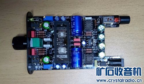

胆机插错电源损坏了 不知道怎么办

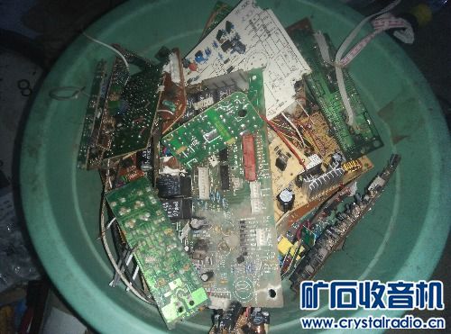

我的一盆电路板能不能拆下什么做胆机的材料吗

发表于 2019-11-18 19:38:26 | 显示全部楼层
有可能是用交流12V输入的胆机,打开机壳看里面有没有正负稳压模块,如有肯定是交流机,用直流电会不工作的,我修过此类机,都是不懂用了直流电,不响就拆,结果把其他拆坏了,修好后用交流电一通就响,音质比纯石耳放还好一点。
 楼主| 发表于 2019-11-18 19:39:48 | 显示全部楼层
whmks 发表于 2019-11-18 19:38
有可能是用交流12V输入的胆机,打开机壳看里面有没有正负稳压模块,如有肯定是交流机,用直流电会不工作的 ...
我这个是假胆机 已经修复了 就是主控供电问题
发表于 2019-11-18 19:45:18 | 显示全部楼层
半波整流成正负电源都干得出来,还谈什么音质?

发表于 2019-11-18 19:58:12 | 显示全部楼层
我看电源上没做多大处理,就是经4700UF电容后再稳压,也听不到交流声,用示波器测过电源纹波也不大,可能是稳压后的作用。我修的那台机原来也买700多,现在好象还有买的。当然比不了纯胆耳放,但也不是不能听的一类。

发表于 2019-11-21 21:29:49 | 显示全部楼层
15142895016J 发表于 2019-11-18 17:47
我的是假胆机是给主控芯片供电的PWM芯片坏了 MOS管击穿 已经修复
看样子也不算是假胆机,只是变压部分用了逆变而已,这个方法之前我试过,效果可以,就是感觉用市电的话有点多余而已
