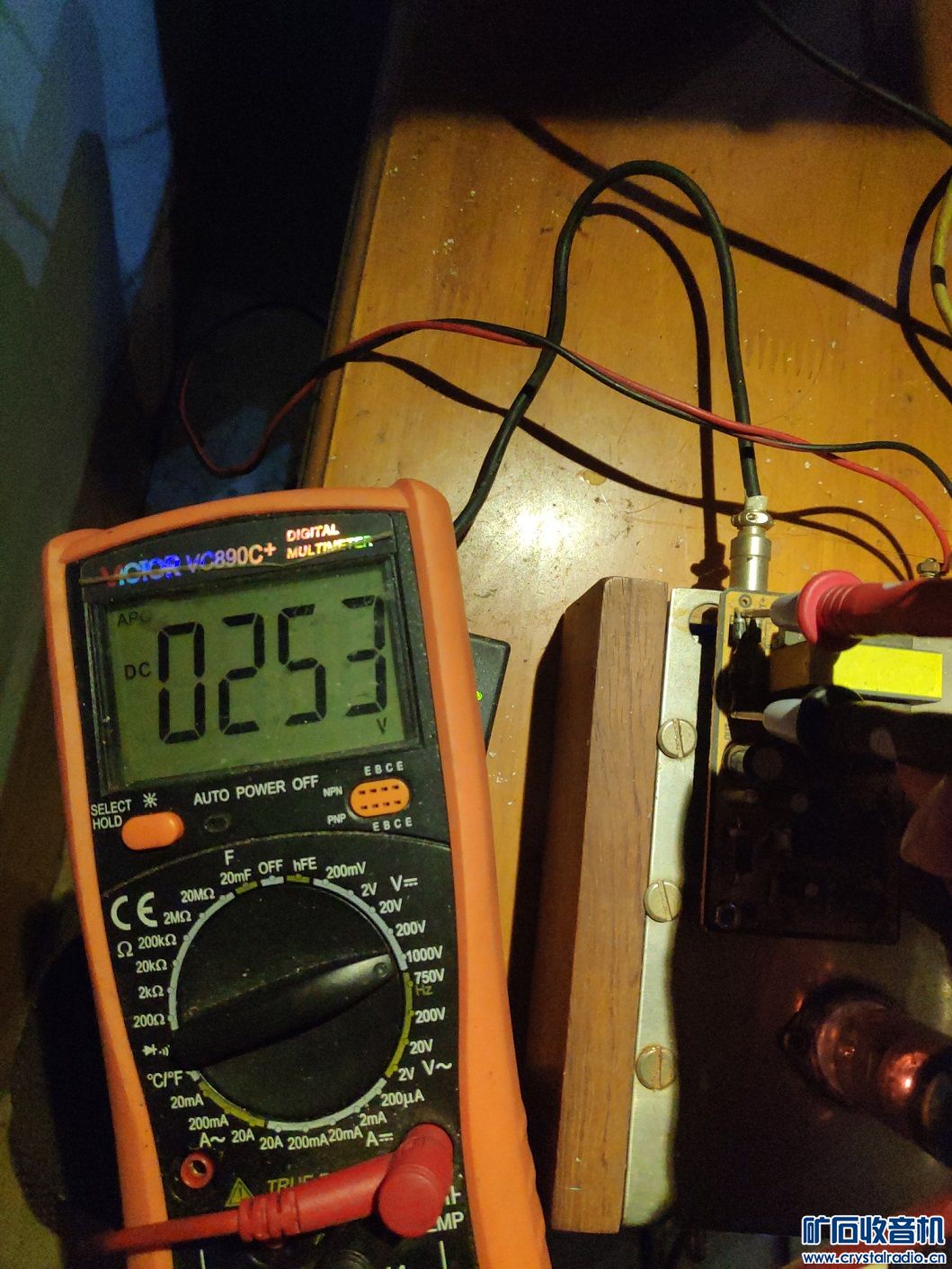

15142895016J 发表于 2019-11-16 15:40 负载电路没有问题 用ATX电源测试过了 还有就是你怎么知道是假胆机的 我玩的所有胆机内部都类似这样 ...

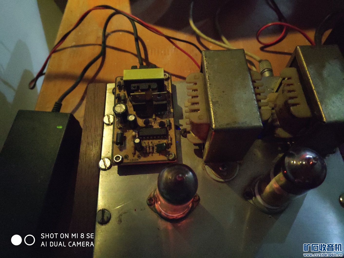

bw9922 发表于 2019-11-17 01:12 回烟版;我的6N2推6N6的小单端真的是用12V的开关电源共电的

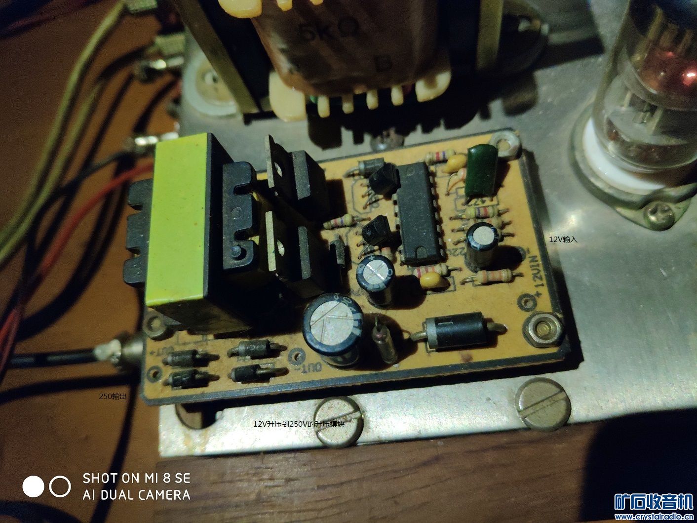

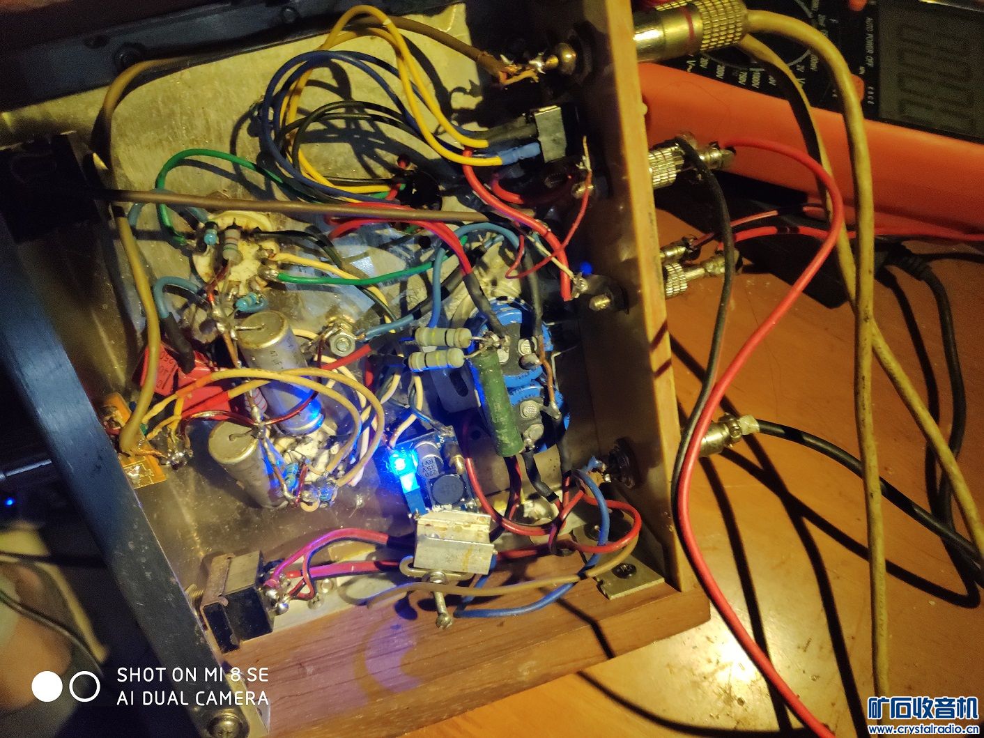

hjx8899 发表于 2019-11-17 20:06 强烈要求内部照,如何接线的
bw9922 发表于 2019-11-17 21:53 用12V升压到250V的升压模块啊。这个模块的功率为20瓦左右,带这个小功放无压力
hjx8899 发表于 2019-11-17 22:51 增压还是逆变?
bw9922 发表于 2019-11-18 00:16 应该属逆变吧!对这个了解不多。
风流侠客 发表于 2019-11-17 23:30 看到 “发现电子管除灯丝外其他脚对地断路 无穷大” 无语了,如果能量出数值来,不是管子原本就那样设计的 ...
1027488382 发表于 2019-11-18 16:20 这个叫升压板,如果12V额定电压接19V会烧,维修思路,看看场管,PWM芯片一般是SG3525,你这个接着负载, ...
