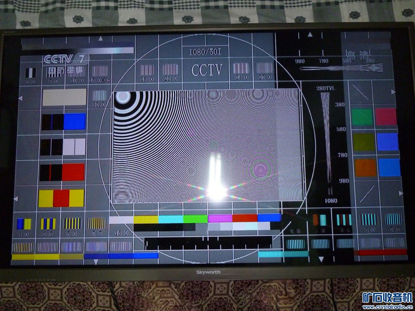

安装电路板重新开机已经没有那道看不到人的障碍物了
 楼主| 发表于 2019-11-15 20:26:35 | 显示全部楼层
但是这个部分还是发黑一些,因为没有8V的供电了,电压只有1.7V不会发亮的,凑合可以看了,总比挡住强多了。。。。。。
 楼主| 发表于 2019-11-15 20:35:08 | 显示全部楼层
至此全部修完。这个不是完美的有一点遗憾。。。。。。昨天晚上从8点开始到凌晨3点半完工,折腾了一晚上喝了一杯咖啡,三杯浓茶。。。。。。白天还要给人家干活。。。。。。最后上二个累了一晚上的成果图吧!

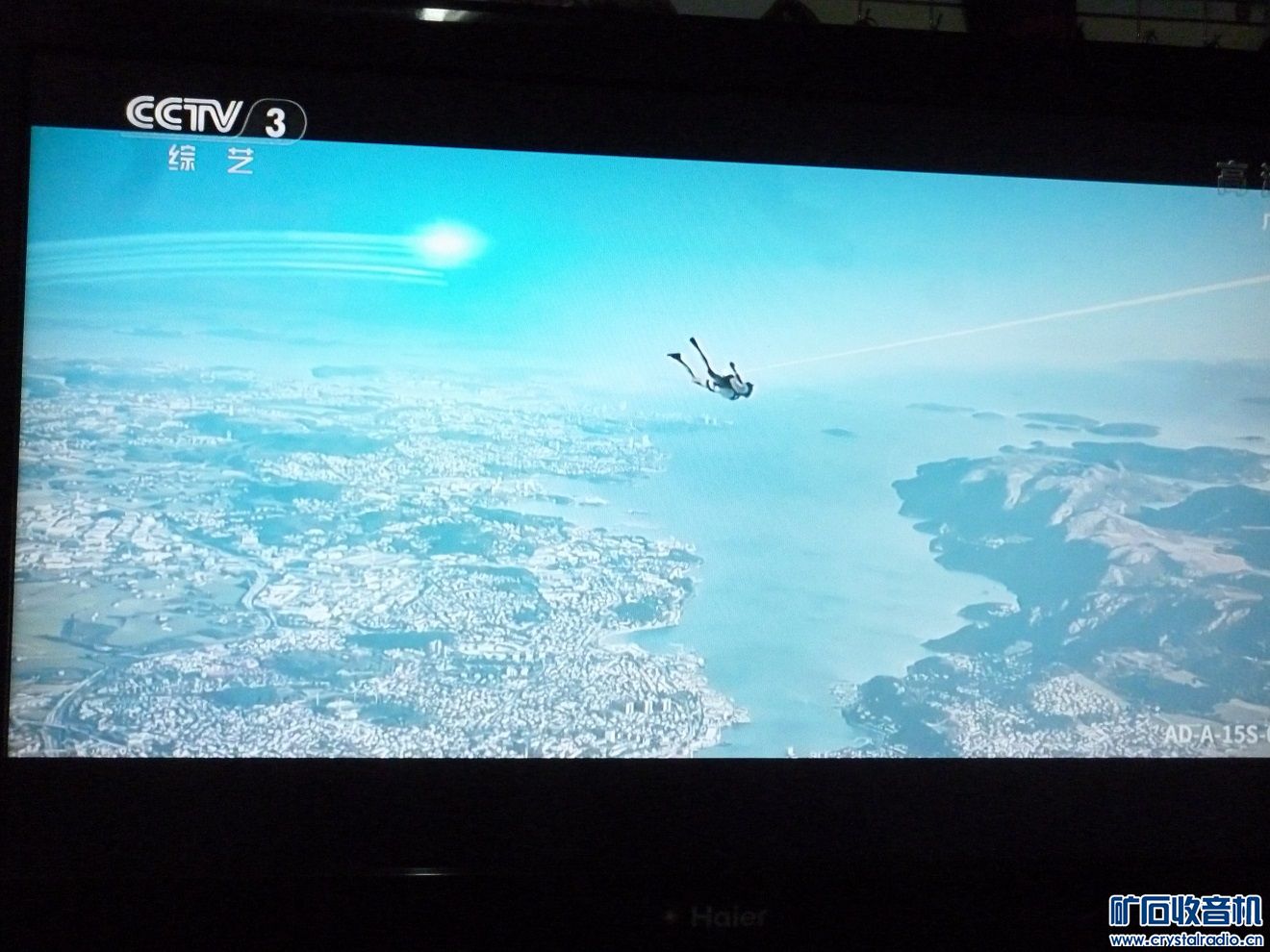

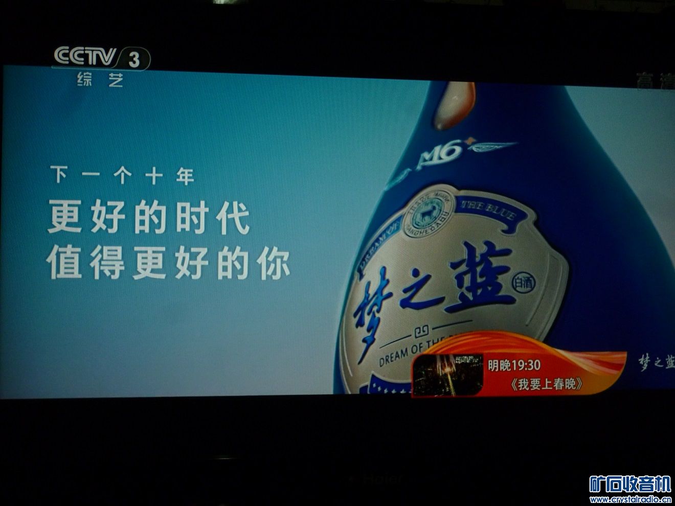

 楼主| 发表于 2019-11-15 21:28:56 | 显示全部楼层
pc128 发表于 2019-11-15 21:18
楼主,这个能出来吗?
我的这个海尔LK37K1也是从废品站买的花了40元买的,当时插电是二面边都有多道线,我重新在液晶屏上用锡纸趁在上面用200W的电烙铁加到一定温度放在锡纸上来回拉了几下,就好了

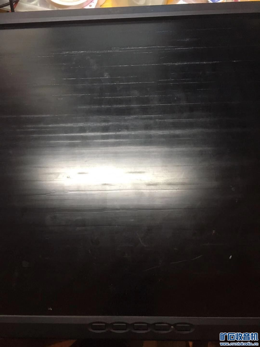

发表于 2019-11-15 22:00:49 | 显示全部楼层
再请教下这个怎么处理?
发表于 2019-11-15 22:01:43 | 显示全部楼层
屏幕像起皮一样,屏幕看起来暗了好多。型号是优派VP2130B,扔了有点可惜
发表于 2019-11-15 22:02:14 | 显示全部楼层
谢谢指教,我试试
发表于 2019-11-16 16:12:00 | 显示全部楼层
换偏光膜就可以.某宝  偏光膜有视频介绍
