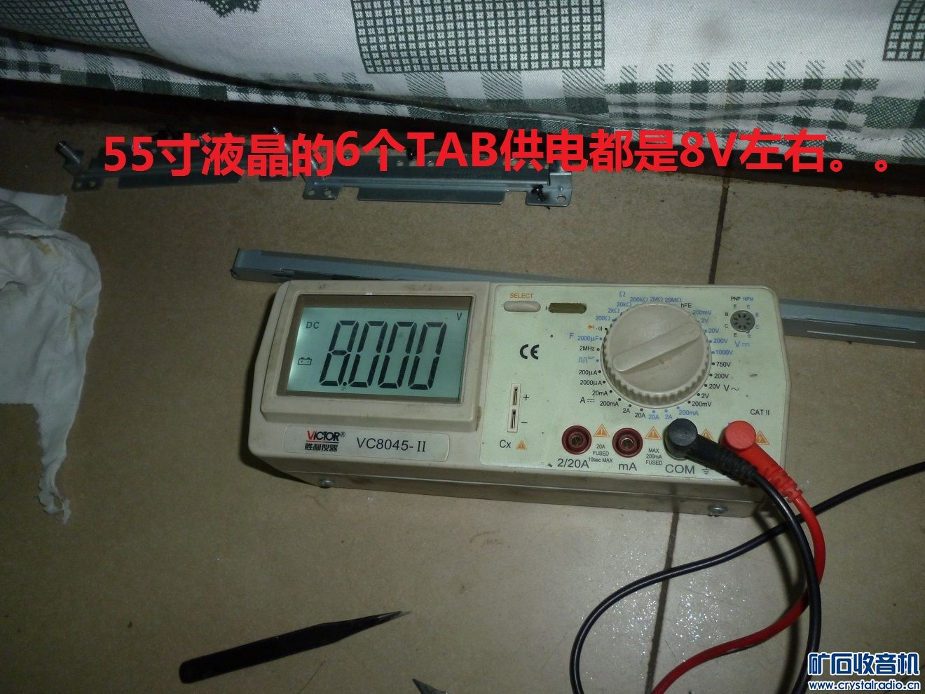

插电以后这个TAB驱动芯片发热非常厉害把手还汤了一下,如果碰到这样的液晶屏大家拆开以后插电注意不要直接用手测试,切记,切记,切记
 楼主| 发表于 2019-11-15 19:56:12 | 显示全部楼层

看到这个TAB烫手。。。。。。说明这个TAN驱动芯片已挂掉里面应该有短路的地方,如果把它的电源给去掉是不是就不烫了就不短路了。抱着这个思路上电查看这个TAB液晶驱动芯片的供电是8V左右。。。。。。
发表于 2019-11-15 20:02:09 | 显示全部楼层
 楼主| 发表于 2019-11-15 20:06:57 | 显示全部楼层
这个TAB液晶驱动是二个部分。。。。。。

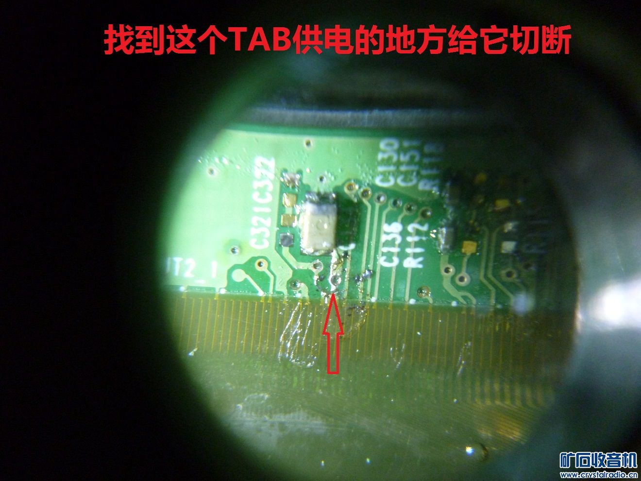

 楼主| 发表于 2019-11-15 20:11:43 | 显示全部楼层
知道这个道理以后,开始动手处理,就是在放大镜下切断它的供电,使它断电。。。。。。先处理左面看看。。。。。。
 楼主| 发表于 2019-11-15 20:13:49 | 显示全部楼层
切断以后安装电路板测试,上电这个TAB液晶驱动芯片还是烫手。。。。。。不行右面也必须切断。。。。。。
 楼主| 发表于 2019-11-15 20:20:30 | 显示全部楼层
这回全部给这个TAB的液晶驱动芯片阉割了。。。。。。
上电用手摸不发烫了但是有温度,说明它还是工作的,它只是改成通过1.5K电阻供电了1.7V,这个忘了拍照了,大家凑合看吧,只要原理知道就行。。。。。。
