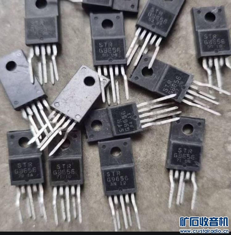

发表于 2025-3-31 10:59:58 | 显示全部楼层
过度简化,15k电阻上应该跨接一个电解电容,容量不应太大,否则开机冲击电流太大
发表于 2025-3-31 11:00:56 | 显示全部楼层
岳耳 发表于 2019-11-14 13:57
这电路输出阻抗太高了。
用TDA7050不是更好吗BTL接法不需要外围元件
用TDA7050傻瓜集成块比分立元件要好得多,起码配对要好。厚膜电路外围电路简单,对称性好,功率大小都有相应的型号。
