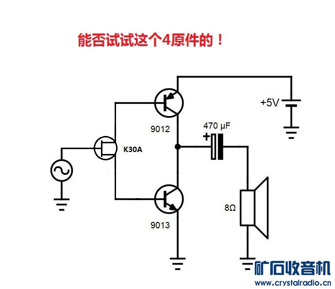

5只元件,最简单的双管功放

换成2SD882、2SB772行不。
还真有882、772,但按这个电路搭棚试验,没怎么成功,主要是电阻的选取没找到合适的值,有空再试试
发表于 2019-11-14 14:47:31 | 显示全部楼层
 楼主| 发表于 2019-11-14 14:51:55 | 显示全部楼层
没有K30A这个元件,才有鼓捣三家管兴趣,元器件太少,嘿嘿

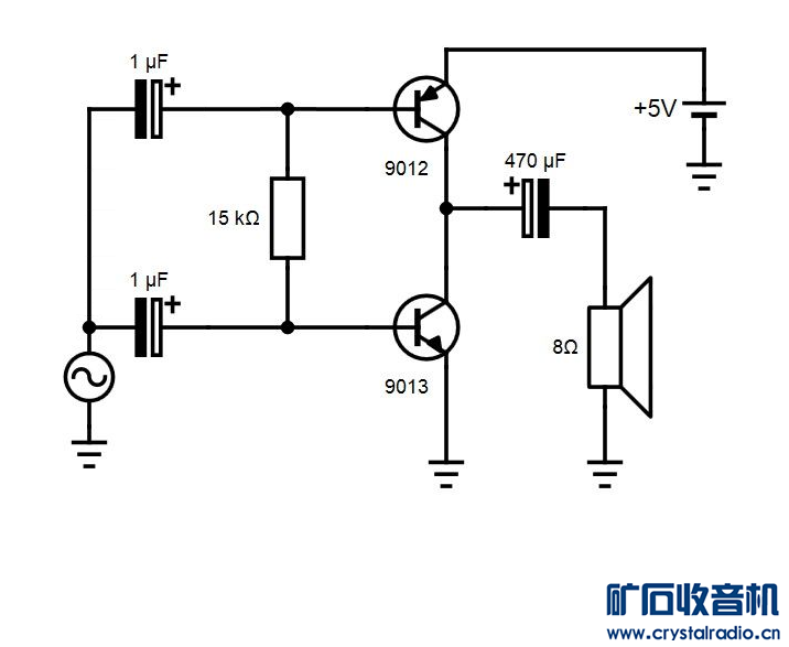

现学现卖,从猪大那儿偷师来的用法。加上自举。仿真出来,做甲类还不错。
比楼主多用一个电阻,但只用N管,中点相对稳定。静态电流越大,推力越好。
R1R2用来调整电流,它们两个的比例会影响中点的位置。R4是输出的负载。可并多管,然后减小R1R2。回头做一个来玩玩

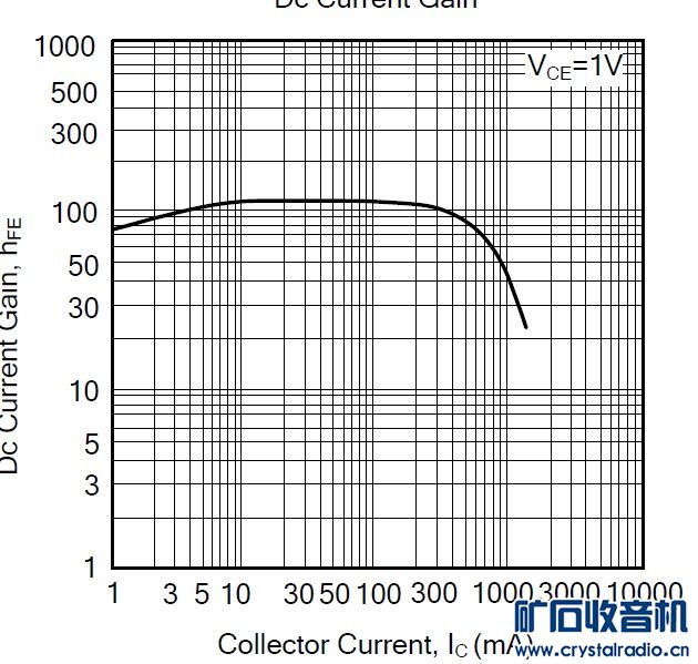

发表于 2019-11-14 15:19:36 | 显示全部楼层
岳耳 发表于 2019-11-14 14:46
刚才打了一半就发出来了,5V电压,9013的基极电流约3.6mA左右,9013之类的小功率管子大电流下的放大倍数 ...
9013的放大倍数很稳定。不过我也记差了,9013的放大倍数到不了300这么高

关于上下管不对称,要不 LZ 试试再加个电容?原理上说得通,实际能提升多少细节有待验证。

 楼主| 发表于 2019-11-14 16:58:24 | 显示全部楼层
比楼主多用一个电阻,但只用N管 ...
先收藏了,,,谢谢
这个电容加过,感觉效果变化不大,电阻上并一个47电容,感觉第一有点点加强

 楼主| 发表于 2019-11-14 17:04:24 | 显示全部楼层
9012好像是370左右,9013好像是300不到吧,,,
