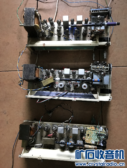

发表于 2019-11-28 14:51:45 | 显示全部楼层
我也改了三台海燕机全是三波段的、
三台海燕机改FM
三台海燕机改FM

请教:该机高压可以提供70毫安的电流,灯丝6.3V2A和5.5V0.9A各一组,这样改的话,变压器负载够吗?有必要换个大一点的变压器么?
发表于 2019-11-30 09:58:45 | 显示全部楼层
收音机矿石 发表于 2019-11-30 09:41
谢谢楼主分享作品!
请教:该机高压可以提供70毫安的电流,灯丝6.3V2A和5.5V0.9A各一组,这样改的话,变压 ...
变压器最好换为100va的,原机变压器约50va肯定不够用。加集成电路调频板就不用换变压器。
