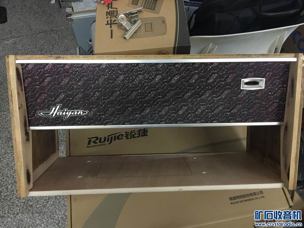

看老师们经常用老机器改装调频,一直打算试试。成色好 状态好的机器,改了觉得可惜了,正好在网上看见一台海燕D322-1,由于保存不当,受潮严重,机壳已部分脱胶,木皮脱落,度盘掉漆,成色比较差且已经不能使用了,于是打算收回来尝试一下,反正已经破烂了,折腾起来不心疼了。
拿到手的时候,机壳已经散架了,底板受潮变形,木皮大面积脱落,外度盘掉漆严重,内度盘破了,电容和调谐机构已经锈蚀不能转动,电源开关失效。既然已经散架了那就索性拆了从新来一遍吧。之前从来没有接触过木工操作,如果机壳不能解决,那也就进行不下去了,于是把机芯拆出来放在一边,先从机壳开始。(此处在网上恶补了许多老师们翻新机器的帖子,查询了许多木工操作的方法,准备常用工具  材料)
可能很多地方处理的不合适,当交个作业,,老师们多多指教。
首先,把机壳的各个板件全部拆开,有些地方已经自然脱胶,有些地方还有胶连再一起,往粘结的地方喷点水,慢慢等胶松开,就比较好拆开了。
第二步,清洁粘结面的残留木工胶,依然用水打湿,待胶受潮软化后刮除,反复几次,直到清洁干净。
第三步,拆除剩余的木皮,这个比较麻烦一些,海燕原机的木皮比较厚,没有受潮的地方依然粘结的很牢固,没有办法,只有一点一点打湿慢慢等开胶,用铲刀一点点铲掉。木皮拆完后一样也要把残留的胶清理干净。
第四步,等到所有的木板 连接件都清理干净 晾干以后,用粗细砂纸打磨到没有毛刺,再次清理干净准备重新粘结。原机受潮变形的底板已经没有办法恢复了,,按原尺寸重新裁了一块同样的多层板准备替换。

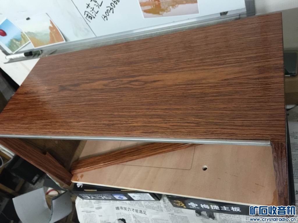

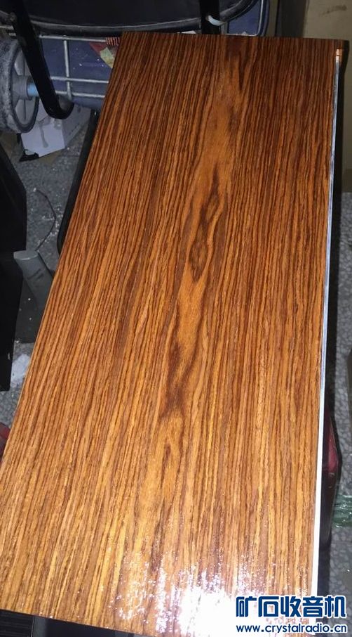

第六步,机壳拼装完成后,再次对粘结的地方打磨平整,准备贴木皮。考虑到从来没有贴过木皮,也没有专用工具,就选择了最简单普通的科技木皮,樱桃木花纹,据说可以手工贴,不需要熨烫。先将木皮裁成合适的大小,然后将机壳和木皮都用湿抹布擦湿,然后刷胶,将木皮贴上去后用刮板轻轻刮平,等待水分蒸发完 完全干后,用砂纸板磨掉多余的部分,用同样的方法贴完机壳所有的面。
第七步,用细砂纸轻轻打磨一遍木皮(贴木皮的时候会有一些胶从木皮的缝隙中渗出来),然后准备上清漆。没有气泵和喷枪,只能用手刷,刷完一遍等完全干后再刷一遍,我一共刷了三遍。

刚拿到的样子,有点惨
拆散以后
这个是新买的亚克力外度盘
重新粘结后的机壳
贴木皮
刷清漆
完成后的机壳,勉强算是能看了

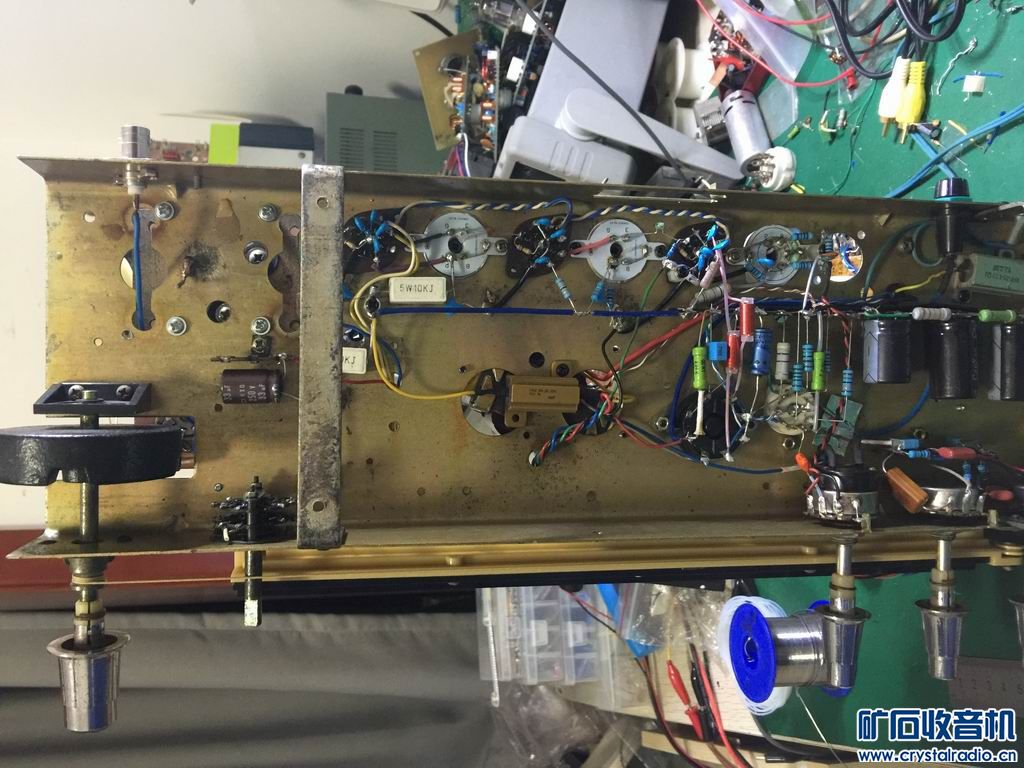

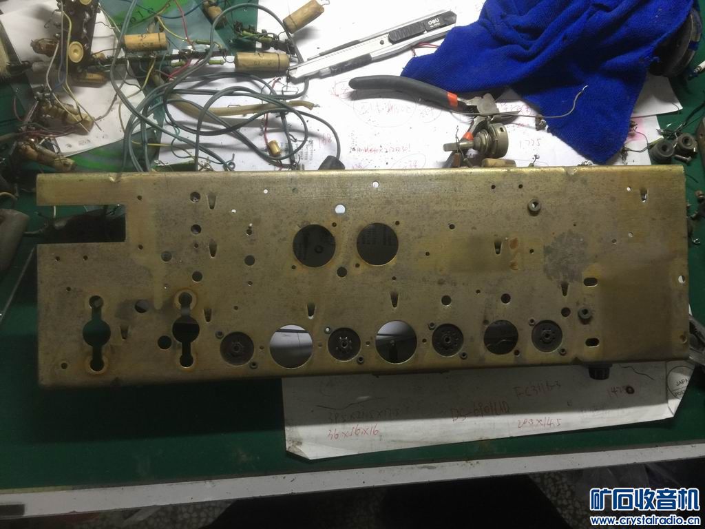

首先 把机芯上的零件全部拆除,保留了一部分七脚管座直接利用,把底盘打扫干净,输出变压器利用了原来固定电容的两个孔位,6N2和6P6P的孔位重新开。

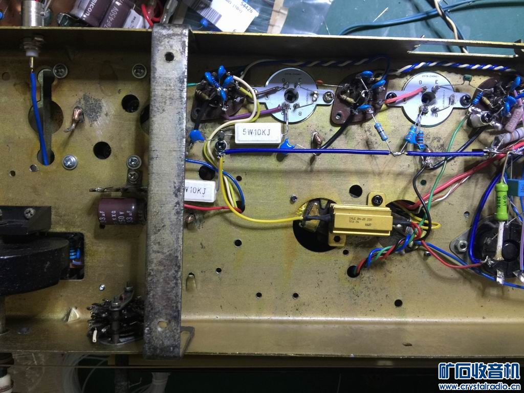

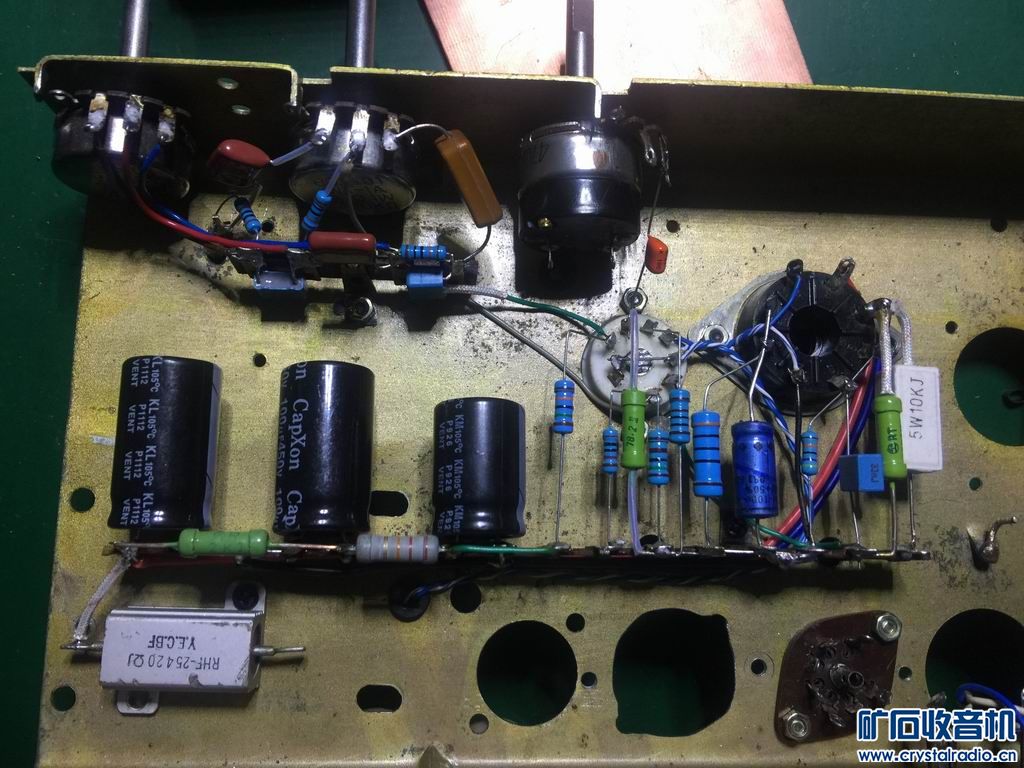

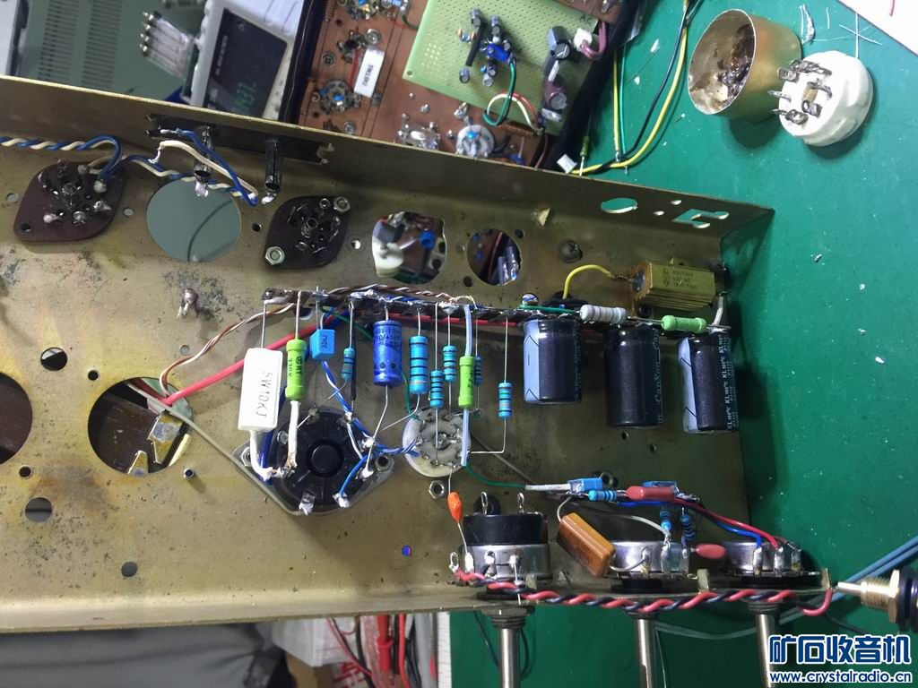

第二步 做电源部分和功放部分,4007整流,CRC滤波,利用了原机的搭棚架。功放部分还是用的原机线路,重新搭棚焊接。顺便把失效的电源开关拆开修复一下,(开关部分因为润滑不良导致不能正常开关,拆开清理润滑后恢复正常,铆钉拆开后重新用小螺丝固定),电源和功放焊接完成后,外接音源测试了一下,工作正常。
第三步,做中放部分,电路按照大力宝收音头的中放部分去掉一级   直接搬过来的,焊接完成 用扫频仪反复调试后 接了个高频头试了一下,可以正常收台了

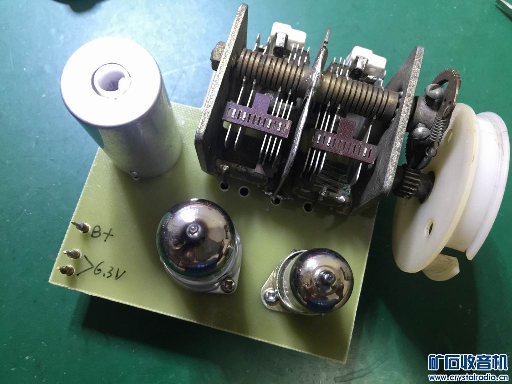

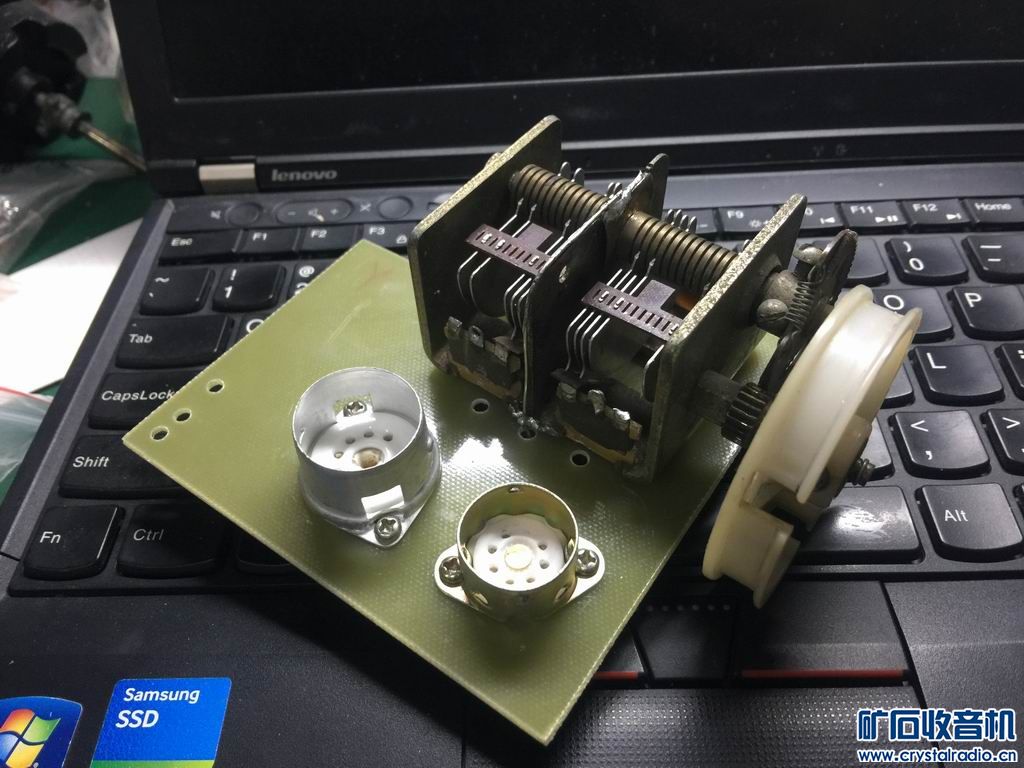

第四步 该做高频头了,原机的空联已经锈蚀,转动困难,正好手上还有一个一样的空联,就直接拿来拆片改了,每联保留了两动片两定片,容量在20P多一点。高频头用单面覆铜板做底板,线路就是最简单的哈托莱本振,12AT7半边高放 半边混频。焊完后几乎每调就直接出声了。

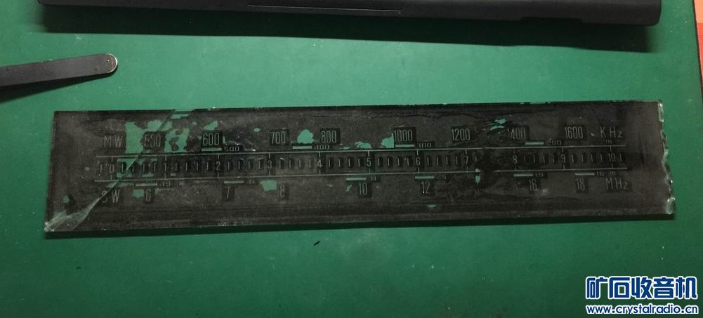

第五步  高频头装上底盘后,把调谐拉线 指针全部装好,老度盘上贴上纸,用频率计对照着测出各频率指针的位置,测量后从新绘制刻度盘。文件画好后,找了一家做UV打印广告自作的地方从新打印了刻度盘。

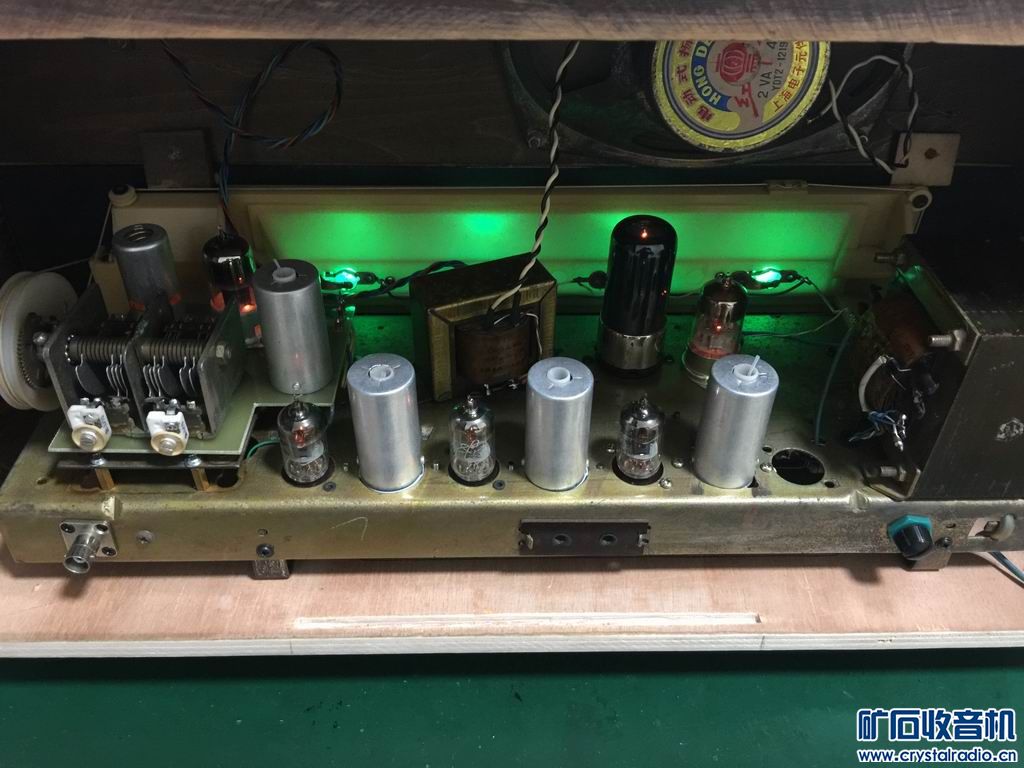

拿来的时候机芯的样子
拆干净的底盘
电源和功放部分
音调部分
功放焊完了 测试一下
中放部分
高频头的板子和布局
底盘的上面部分
底盘的内部 乱糟糟

重新绘制打印的刻度盘
新刻度盘装上去试一下 效果还可以

从暑假前开始到现在,,装装停停,陆陆续续装了几个月,总算是装完了,也勉强算是能用了,
几个缺点:油漆手刷的的不均匀,不光滑,迎光能看到许多水痕,如果用气泵喷涂聚酯漆打磨抛光 应该会好很对,空联和调谐部分正反向有间隙,会造成调谐不准确,亚克力的外度盘划痕比较多,旋钮电镀层有腐蚀痕迹,没有办法修复,电路方面  可能是中放的原因,选择性不太好,个别强台分的不是很清晰。

高频头用这个图,用6N3或者12AT7都可以,注意对应管脚就行。6N3的我也做过,效果一样的。绿圈中的电容电阻,要注意选择,会关系到频率的稳定性。
中放电路就是大力宝收音头的中放,去掉了一级中放,具体可以找找大力宝的图纸,
