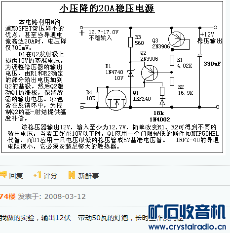

androido 发表于 2019-11-14 21:43
稳压器的原理图在哪里
就是这个电路,输入15伏左右输出12伏正常,输入24伏输出就到20伏而且不可调了,另外稳压效果不太好,空载和3A输出能有1伏的差别
