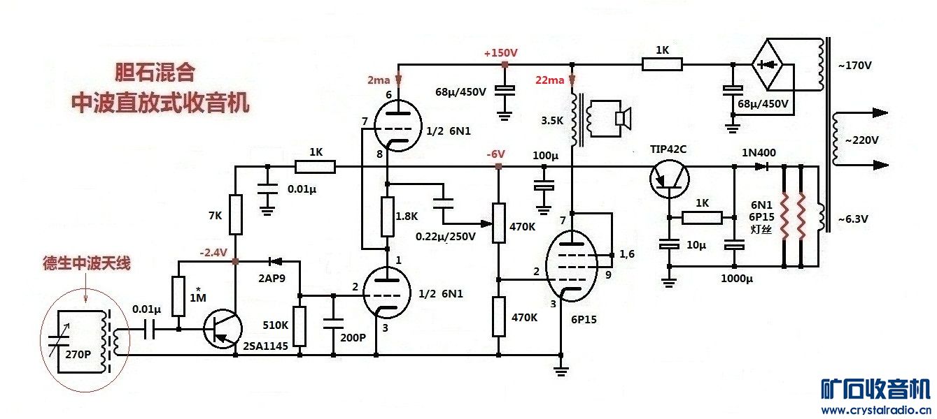

胆石混合直放式收音机方案,敬请坛里高手老师指导!
 楼主| 发表于 2019-11-11 14:14:00 | 显示全部楼层
诚请实作过类似机器的老师们都来参加讨论!

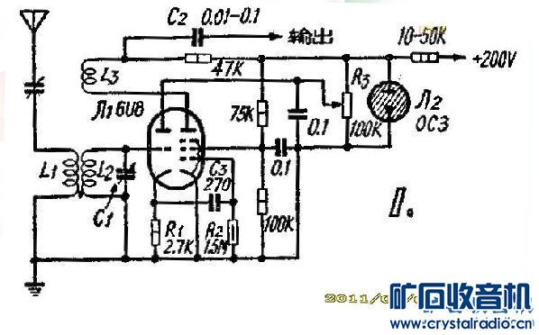

龙神 发表于 2019-11-11 11:47
这是那个业余图集上的图好像,那本书很好,图不用改了,下面有坛友发了现成的,把6N2改成6N3会更好:vic ...
似有高放级,但阴极输出,没有电压增益,类似的好像还有下图:

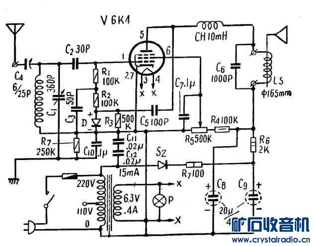

发表于 2019-11-11 16:46:59 | 显示全部楼层
老胆LAODAN 发表于 2019-11-11 13:34
谢谢您的图,这些图都很经典,效果肯定是很好的!但可惜都是双调谐回路,自制回路的线圈对我来说有些复 ...
      双调谐回路可以增加选择性,特别是对于有高放级的,比较重要,其实输入回路完全可以用磁性天线,级间交联电感就是一个线圈桶绕两个线圈,很容易的。
     你要是就有一个単连就试试这个来复式!-V-1机后面加进6P*功率放大。
 楼主| 发表于 2019-11-11 18:43:54 | 显示全部楼层
于海旺 发表于 2019-11-11 16:46
双调谐回路可以增加选择性,特别是对于有高放级的,比较重要,其实输入回路完全可以用磁性天线,级 ...
谢谢您的电路图!这个电路应该是先由6K4进行高频放大,高频信号经晶体二极管检波,又送6K4进行来复低频放大!另外,我想这里用的检波晶体二极管应该需要高反压的型号,用2AP9恐怕不行!此图从检波开始直到再送入6K4进行低频放大,其间牵扯到的零件繁多,未能一目了然,如果老师能详细讲讲这部分(红圈内)电路的工作原理和这许多零件每个零件的作用,那就太好了!
发表于 2019-11-12 13:18:11 | 显示全部楼层
老胆LAODAN 发表于 2019-11-11 18:43
谢谢您的电路图!这个电路应该是先由6K4进行高频放大,高频信号经晶体二极管检波,又送6K4进行来复低频 ...
 楼主| 发表于 2019-11-12 13:35:42 | 显示全部楼层
感谢释疑,受益良多!
另请问:您觉得这个检波晶体二极管D能用2AP9吗?
发表于 2019-11-12 13:48:18 | 显示全部楼层
老胆LAODAN 发表于 2019-11-12 13:35
感谢释疑,受益良多!
可以的,此处压差并不高。
 楼主| 发表于 2019-11-12 13:50:44 | 显示全部楼层
于海旺 发表于 2019-11-12 13:48
可以的,此处压差并不高。
那就试试!
 楼主| 发表于 2019-11-19 10:57:48 | 显示全部楼层
今天,胆石混合直放式收音机试制成功!
和先前做的晶体管直放机一样,在我们这里,中波只能收【中国之声】一个台,但声音比全晶体管的好了很多很多!
现将实际竣工图发在下面,供感兴趣的朋友参考!
