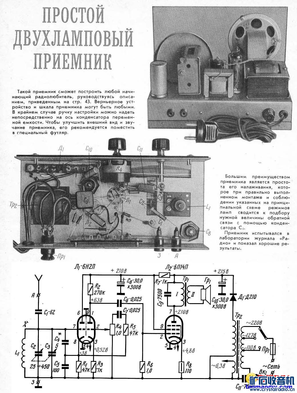

 楼主| 发表于 2019-11-10 22:27:22 | 显示全部楼层
在此先谢过!我也愿意舍弃晶体管高放,全部用电子管,但大部分图是电子管直接栅极检波的,没有高放级!曾找到一个第一级是不调谐高放的图,又不合用!

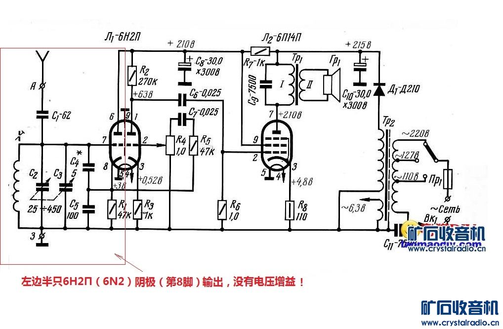

 楼主| 发表于 2019-11-10 22:58:49 | 显示全部楼层
就是这个图!调谐回路制作麻烦,还要使用天线!谁能将此图改为第一级高放(调谐回路在这一级),第二级栅极检波,第三级功率放大就好了!

发表于 2019-11-11 10:11:58 | 显示全部楼层
第一级用电子管输入阻抗高的特点,直接输入!不要用晶体管通过阻抗变换线圈输入

发表于 2019-11-11 11:47:59 | 显示全部楼层
老胆LAODAN 发表于 2019-11-10 22:58
就是这个图!调谐回路制作麻烦,还要使用天线!谁能将此图改为第一级高放(调谐回路在这一级),第二级 ...
这是那个业余图集上的图好像,那本书很好,图不用改了,下面有坛友发了现成的,把6N2改成6N3会更好

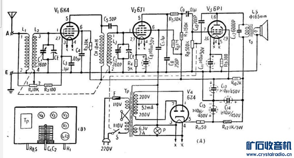

发表于 2019-11-11 13:05:49 | 显示全部楼层
      标准半导体收音机6管收音机是两级中放,而不用一级高放加一级中放,这是因为中放比高放增益高,高放还易引起噪声的增加,除非要接收较远较弱的信号再增加一级高放(7管机)。
浏览一下你的电路图还是没有问题的,只是高放增益有限且阻抗反射到电子管输入阻抗匹配不佳又降低了增益。
 楼主| 发表于 2019-11-11 13:34:14 | 显示全部楼层
于海旺 发表于 2019-11-11 13:05
标准半导体收音机6管收音机是两级中放,而不用一级高放加一级中放,这是因为中放比高放增益高,高放 ...
谢谢您的图,这些图都很经典,效果肯定是很好的!但可惜都是双调谐回路,自制回路的线圈对我来说有些复杂!
请问老师,有检波级不要调谐回路,只在高放级设有调谐回路的图吗?
如果按我图的思路(一级晶体管高放+2AP9检波+6N1电压放大+6P15功率放大),恳请您给一些再改进的建议!
