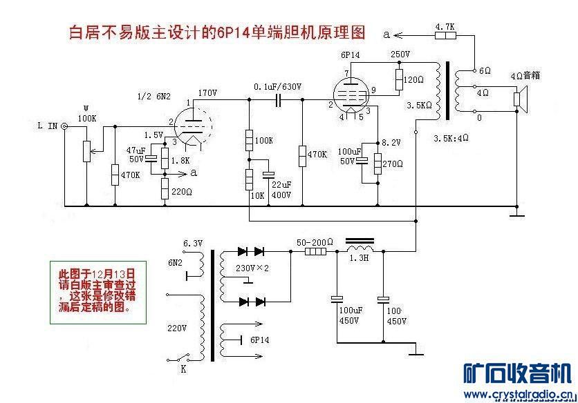

想弄个6N2+6P15,给个建议
发表于 2019-12-1 13:23:49 | 显示全部楼层
前级6N2不用拼,搞成两级,声音好很多.....
发表于 2019-12-3 18:49:48 | 显示全部楼层
6p1应标准接法好吧

想当年我想认真研究的第一张图就是这个。元件都用实物图示,所以印象深刻。当时看不懂,更让我印象深刻

6P15虽然便宜,真的是一只很不错的管。适合三极管接法
发表于 2022-1-17 18:18:41 | 显示全部楼层
用6N1或者6N3单管推就可以,没不要用6N2并管

候兄说的对,6P15三极管接法效率太低(0栅压100mA的阳极电压超过150V),250V工作电压下只有1.5W左右的输出。五极管接法效率高(0栅压100mA的阳极电压只有50V左右),250V工作电压下有3W左右的输出。且五极管接法与三极管接法的失真度接近。
发表于 2022-5-11 15:14:19 来自手机 | 显示全部楼层
五接电路时二栅电压在160---180v,这是重点,此时声音比较好,不要超过200v
发表于 2022-5-11 17:16:14 | 显示全部楼层
去年焊了个套件的6N2+6P15,简单易上手,按图索骥,顺利点火,成功开声,有惊喜不惊奇。

6215289yy 发表于 2019-11-30 21:00
原图失真大,改为标准接法,否输出变压器换成3.5K的,另 取消前级电路,直接从6P15二脚入信号。音质相当好 ...
我的6P15去掉6N2声音音很小,后来用那个6p15单管功放图一样小,换个15也一样,不知道啥问题
