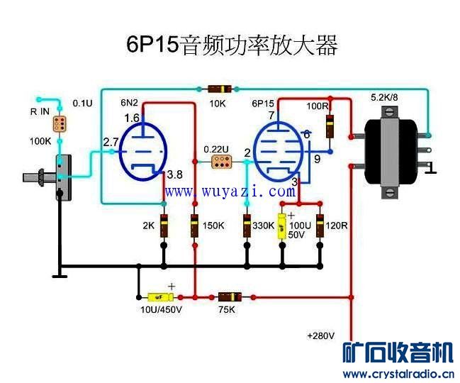

网上下载的图,这个图有没什么改进的地方吗?电源变压器什么做??【初学者,零基础】

6P15的阴极电阻太小了,这样阳极电流会增大,我用220欧姆,这样阳流适中,不至于过载,三级接法过于清脆,标准接法可能会更好。

那个音量电位器上端串的0.1的电容可以去掉!电源变压器只要功率满足、电压符合要求的都可以使用!

6N2可以去掉,输出牛换成601开盘机的CB-2-17电源牛也是。CLC滤波。手机直接推响,我是这样玩6P15的

用6j1代替6n2

6P15三极管接法最佳输出阻抗应为3.5KΩ,用5.2K输出牛最好还是标准接法。

6P15是高跨导宽频带功率管,可以不用前级就能正常工作(单管电路网上很多,有些电视机的视频与伴音放大),最好用中放大因数三极管诸如6N1去推,否则会出现削顶失真甚至自激。

谢谢于版~~,明白了。原以为会在音质上有惊喜。。。。

原图失真大,改为标准接法,否输出变压器换成3.5K的,另 取消前级电路,直接从6P15二脚入信号。音质相当好。
