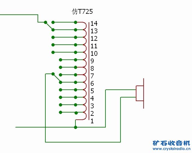

仿T725矿机变压器使用线路设计------LZ-T725多功能阻抗变换器

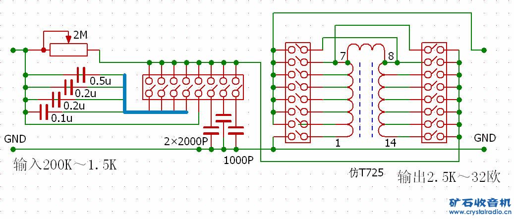

 楼主| 发表于 2011-4-21 17:00:46 | 显示全部楼层
新调整的接线图、洞洞板图已上传顶楼!
如有需求,可以扩展变压器初次级换接范围。
发表于 2011-4-21 17:20:31 | 显示全部楼层
绝对不要用拨码开关!这东西太没谱了。
 楼主| 发表于 2011-4-21 17:26:36 | 显示全部楼层
原帖由 mimihuhu2008 于 2011-4-21 17:20 发表
绝对不要用拨码开关!这东西太没谱了。
我一直用的挺好的,是有的质量不好?
用跳线针也行,还便宜,主要是为了缩小体积,方便制作。
 楼主| 发表于 2011-4-21 17:32:24 | 显示全部楼层
当然用波段开关最好!
发表于 2011-4-28 09:59:13 | 显示全部楼层
原帖由 qg2007 于 2011-4-21 17:32 发表
当然用波段开关最好!
真没想到T725用起来这么复杂呀!手头有几个波段开关,就是留着抽头用的,看来可以用到这时,图太复杂不明白怎么安装接线!我菜鸟!
发表于 2011-4-28 10:24:34 | 显示全部楼层
拨码开关的图看了让人眼花,没有那种经典的波段开关图简洁。并且楼主为了便于实际组装,将变压器的1-14脚画在两边,看起来特别累。
实际组装时我会用波段开关。
楼主能再画一个简洁的用波段开关的,变压器脚画成一排的电路图吗?代表初学者谢谢楼主了。

发表于 2011-4-28 10:28:49 | 显示全部楼层
回复 1# qg2007 的帖子
总线方式这样画就不会产生误会了:
 楼主| 发表于 2011-4-28 11:15:02 | 显示全部楼层
原帖由 lq19512003 于 2011-4-28 10:28 发表
总线方式这样画就不会产生误会了:
878620
是的,想偷懒, 下次一定注意!
这次是拨码开关设计,波段开关的接线方式画过,重上图!
 楼主| 发表于 2011-4-28 11:26:00 | 显示全部楼层
Sorry,是有问题!至少那几个点是多余的。
发表于 2011-4-28 11:41:53 | 显示全部楼层
回复 39# qg2007 的帖子
这回好了!
发表于 2013-11-10 12:38:50 | 显示全部楼层
见帖如见人
或许也可以一个电容接一个开关.这可有更多的试验机会.因这种小开关无互鎖.可以任意并电容数值
