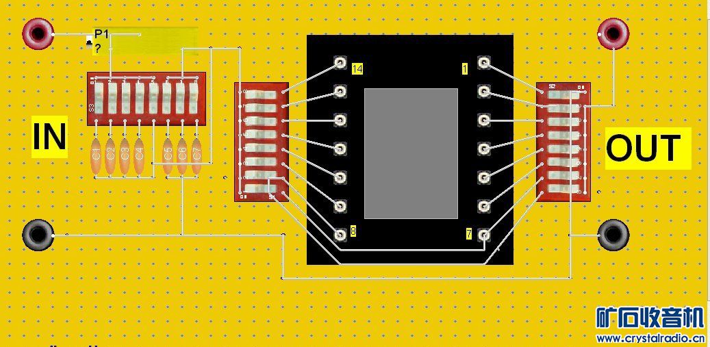

今天收到张兄寄来的仿725矿机变压器,初步进行了组合阻抗变换线路设计,设计思路为多功能阻抗变换器。
1/  输入200K~1.5K,输出2.5K~32欧,超阻可配接400K的检波管,可配接3DQ与耳机的阻抗变换;
2/  班尼电路用2M欧电位器,0.5u、2×0.2u、0.1u电容,可调整不同型号的检波管弱信号特性;
3/  旁回路电容用1000P、2×2000P,还可配接3DQ场管;
4/  可供多种实验配接使用;
5/  变压器引脚见图片。

 楼主| 发表于 2011-4-19 19:11:06 | 显示全部楼层
线路图是配合T725变压器引脚图画的!

谢谢梁老师加分鼓励。
多抽头矿机变压器是阻抗匹配必备,从设计来讲,尽量相对适配各种检波管。该阻抗变换器采用超阻设计的仿T725,标称阻抗200K,200Hz状态超阻使用约400K。

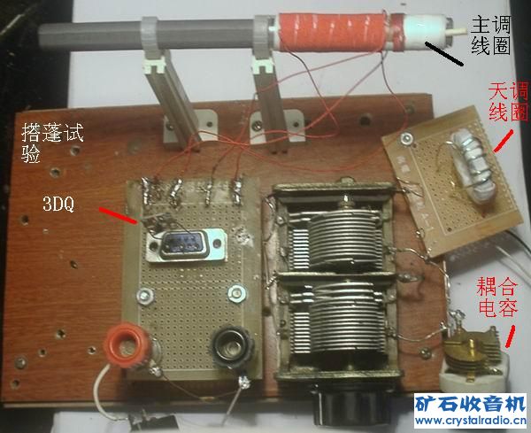

报告消息
搭蓬试验磁环、磁棒、电容耦合3DQ机成功,可以使强台在一点出现不干扰弱台,不影响灵敏度,磁棒采用友谊电子10X140MM高Q棒,磁棒部分不用天地线可收本地台。

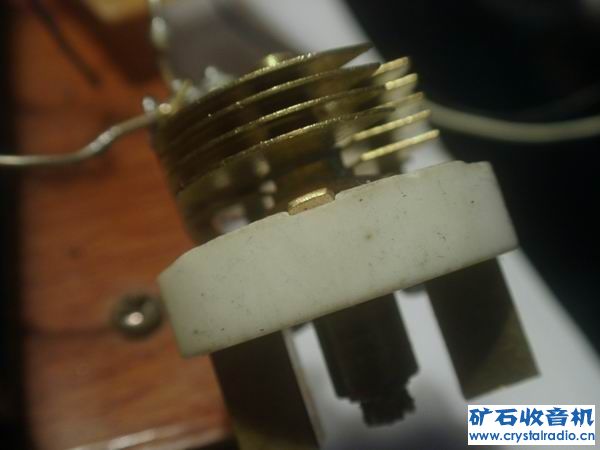

发表于 2011-4-19 21:38:12 | 显示全部楼层
电容调耦合.这个有意思!有时间定要试试。
发表于 2011-4-19 21:43:48 | 显示全部楼层
回复 12# YJ9386 的帖子
只要调节这个电容,可把强台安排在一个点上不许动。几百公里外的珠江、广西等就听不到它的干扰。

发表于 2011-4-19 22:13:18 | 显示全部楼层
回复 14# qg2007 的帖子
不是新技术,耦合有多种方式,还有把两个电感抽一部分出来做成单独耦合线圈,选择性也特好,灵敏度下降多些,老矿版主加精这得谢人家!
