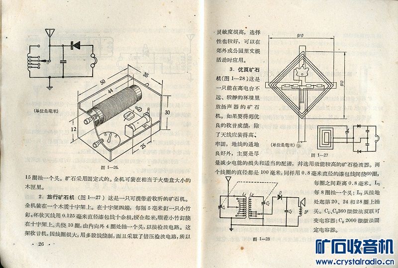

收到了舌簧喇叭……怎么声音这么小?

这样一来……这个矿机就不再是无源矿石收音机了。难道根本就没有矿石收音机专用的舌簧喇叭吗?网上的资料都是如何改进……没有一条是讲矿机专用舌簧喇叭的。

    矿石收音机是无源设备,所以要想用喇叭收听,必须要有比较强的场强、良好的天地线,否则微弱的信号只能用耳机收听。通常灵敏的耳机有1--2微安就能听到声音,10微安就很大声了,而用舌簧喇叭,则需要100微安以上的电流。这音频信号完全由矿机提供,如果在大功率发射台附近,你就能体会到强信号下放喇叭的情景,这是可以做到的。如果在弱场强地区,那么矿机获取的能量只能驱动耳机。
    用矿机放喇叭,过去很多爱好者都实现了,关键在于,你要给喇叭提供足够的功率----用良好的天地线获取尽可能多的空中能量,在用匹配良好的机器提高转换效率,就这么简单。
发表于 2019-11-9 15:30:48 来自手机 | 显示全部楼层
舌簧喇叭的输入功率低于动圈喇叭,但也有20mw左右,至少有数mw,这对于矿机来说要求有点高,特别是现今电台发射功率大减的情况下,门槛确实太高。除非有一副极长的外天线和良好的地线,能捕捉到足够的电磁波。还有,舌簧喇叭的簧片必须居于夹紧线圈的两个极靴之间的缝隙之中,不能碰极靴,簧片在线圈架中心缝内要没有杂质,如生锈灰尘,既要在支架上自由振动,又不能碰到其它地方,以免损失动能。可先在半导体收音机上代替输入变压器初级试一下,感觉音量是否足够,判断该喇叭是否正常。喇叭不能悬空聆听,要做个封闭厢才行,声音会感觉大了不少。祝君成功
 楼主| 发表于 2019-11-9 17:24:14 来自手机 | 显示全部楼层
感谢以上两位老师的指导!我家离北面的电台发射塔很近……中国之声信号特强,一直以来都是“独霸天下”任你设计什么样的高端机,都整不过它……所以,用普通手机耳机就很好。我的天线过于简单……电磁炉芯线挂在两个室外机护栏上。底线连在暖气管上。看来还是改进天地线。

1.优良的天地线才可以保证矿机有足够的输出功率。
2.选用电声转换效率高的扬声器。据我所知,号筒扬声器电声转换效率高于舌簧扬声器。舌簧扬声器的矿机我就没有装成过。号筒扬声器矿机成功过,声音也不太大。
3.选用高效简洁的矿机电路,优选检波管等。如,选用多股李斯线,大直径线圈,认真选择抽头。
发表于 2020-1-7 22:12:21 来自手机 | 显示全部楼层
如果离电台确实近,那到有可能让大舌簧发声,前提是3mW左右的输出,或者改造喇叭的横杆。还有一种方法,用音响里的大磁钢高音频单元我以前也试过,若离电台几公里以内也声大。最好的一种就是前面朋友说的号筒式扬声器。以上三种方法我都试过,离太近都可试一试,远点的话就是号筒吧。
