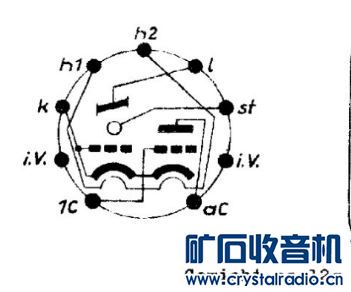

发表于 2019-11-8 22:11:40 | 显示全部楼层
因为你这个扦(qian)字不大认识,就没注意管脚问题。上面坛友上了EM85资料。你这个管子就是它。至于两个灯丝是电子管的工艺有所不同。
下面给出6E2与EM85的管脚图,对比一下你看看能否直接插亮。
EM85
6E2
