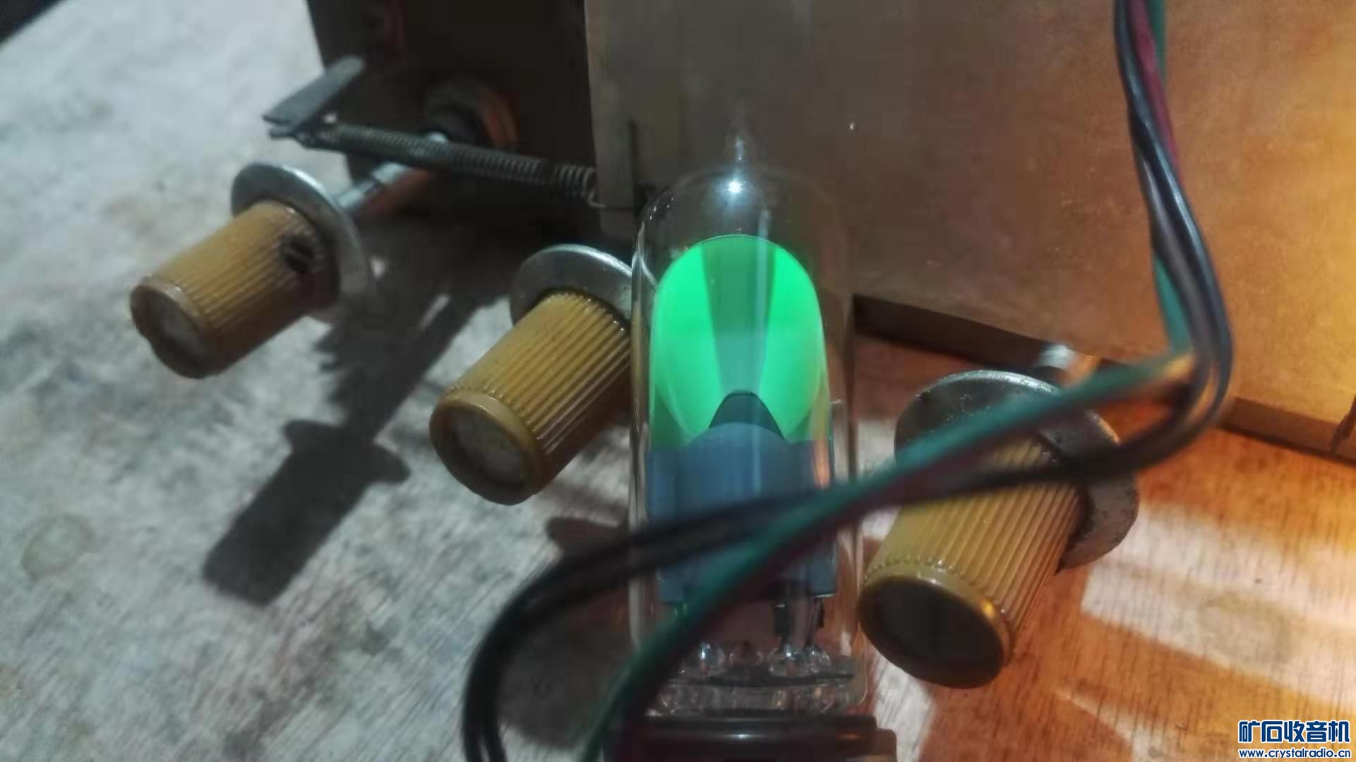

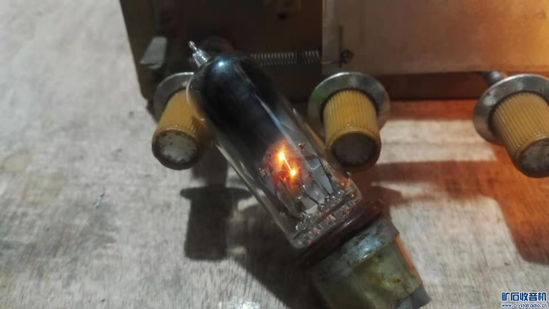

有一猫眼不知型号及数据,只知外型与EM81及EM85相近,但可直扦6E2座使用。其怪有串联上下两组灯絲是什么型号及确切的数据?谢谢。

发表于 2019-11-8 08:10:55 | 显示全部楼层
     6E1
发表于 2019-11-8 08:12:51 | 显示全部楼层
相当于国产6E1
发表于 2019-11-8 08:29:46 来自手机 | 显示全部楼层
应该就是EM85
发表于 2019-11-8 08:46:38 | 显示全部楼层
常见的是EM80啊,可以直代6E1于此相同的有美国6BR5。
发表于 2019-11-8 10:09:23 | 显示全部楼层
机器的型号?
发表于 2019-11-8 12:02:52 | 显示全部楼层

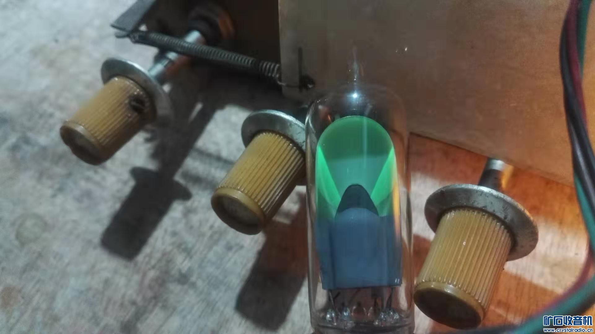

明暗区位置倒了过来
管子全新.很美.令人垂涎三尺
发表于 2019-11-8 12:36:04 | 显示全部楼层
这种管子,荧屏寿命如何?我的几个6E1荧屏非常黯淡了。几乎没救了!
发表于 2019-11-8 13:28:51 | 显示全部楼层
该管荧光屏可能使用的荧光质是硫化锌铜,发光亮度高,发光颜色比硅酸锌锰柔和,经试验发光亮度寿命也比较长。
 楼主| 发表于 2019-11-8 14:00:39 | 显示全部楼层
于海旺 发表于 2019-11-8 13:28
该管荧光屏可能使用的荧光质是硫化锌铜,发光亮度高,发光颜色比硅酸锌锰柔和,经试验发光亮度寿命也比较 ...
6E1,EM80,EM81,EM85及6BR8都没有两组灯絲,而且不可能直扦6E2却能正常工作,看来这个德国猫眼把我们难倒了。谢谢,。继续求教。
发表于 2019-11-8 17:40:56 | 显示全部楼层
应当是EM85.这份pdf显示EM85有两组灯丝的品种
发表于 2019-11-8 17:50:58 | 显示全部楼层
就是EM85,东欧产的奇怪品种
 楼主| 发表于 2019-11-8 21:01:03 | 显示全部楼层
龙神 发表于 2019-11-8 17:50
就是EM85,东欧产的奇怪品种
谢谢,不会是EM85因为我也有几个EM85对她也算熟悉,她们都无两组灯絲,也不可能直扦6E2。
发表于 2019-11-8 21:17:10 | 显示全部楼层
我以前买过EM81,和这个一样
