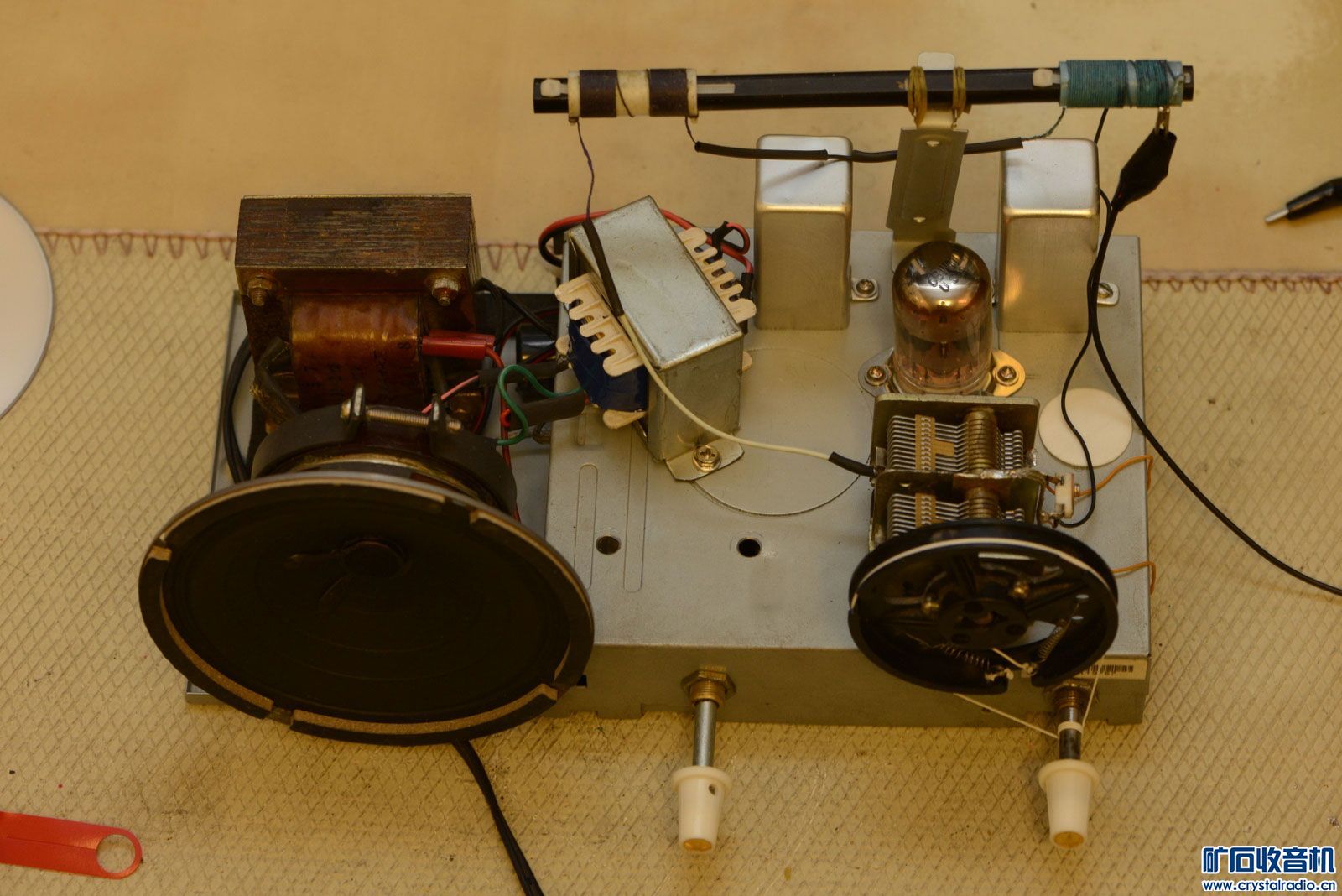

介绍用国产6U1一只电子管做超外差收音机资料

我记得有网友发表过用6U1和6F1(2)制作的超外差式收音机电路,只不过输出功率较小。实事求是地说现在玩这个就是挑战技术,其实没有什么实用价值早期电子管价格较高因此来复电路在业余爱好者制作时较为普遍,正规产品除了小北京收音机很少采用。类似电路里面二灯超外差式收音机充分发挥电子管的功能,因此一度比较流行,如早期无线电杂志曾经发布过的6SA7GT加6B8P电路,及后来的6U1加6P15电路(参考于版的电路图,6P15内阻低中周变压器初级需要抽头,且互导高容易自激)。利用国外12脚复合管(双五极管,双三级、五极管)制作的单灯机往往被认为投机取巧。
蔡源网友(清华大学教授)用12脚复合管制作的单灯超外差式收音机:

这个收音机不简单,虽然单管但是元件太多,不容易弄响

不错。单灯外差机好做,做好不容易。我用6F2做响过,图头便是。
