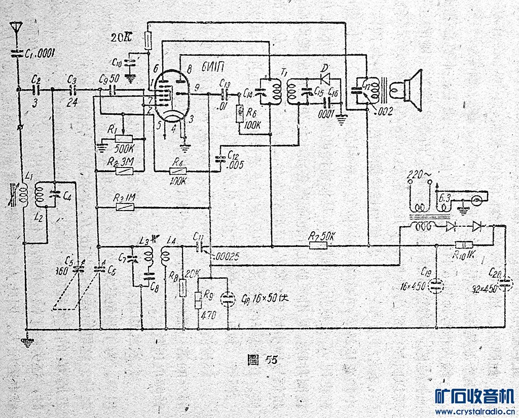

这个收音机不简单,虽然单管但是元件太多,不容易弄响

电路图在3楼,请朋友参看。
算上整流和检波,相当于四管了。
发表于 2019-11-6 20:02:58 | 显示全部楼层
这个电路由于没有中频放大,所以整机灵敏度会比较差。

单管超外差很厉害了,6U1复合程度不高,外国有三四个甚至五个管子的管芯封一起的复合管,做单管超外差就很容易了,但是我觉得这算是在作弊,毕竟和用多个管是等效的,白版好像对这种比较有研究
发表于 2019-11-6 21:45:46 | 显示全部楼层
众所周知,超外差收音机的主要性能指标取决于中放的性能指标,这个奇葩的电路虽实现了超外差接收,但性能指标恐怕?
发表于 2019-11-6 21:49:16 | 显示全部楼层
看看这个-S接法,带中放的。电压放大,功放。
