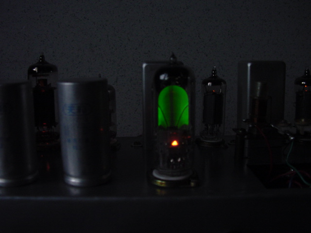

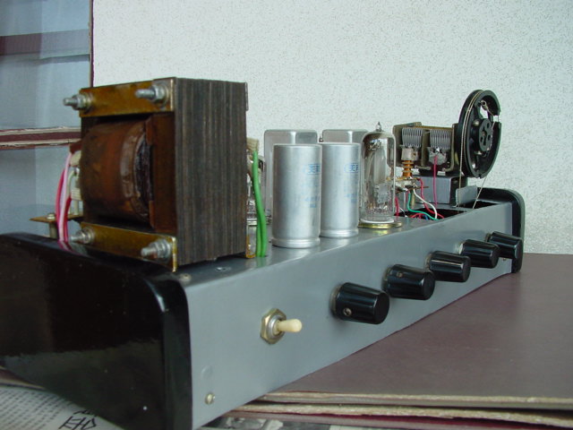

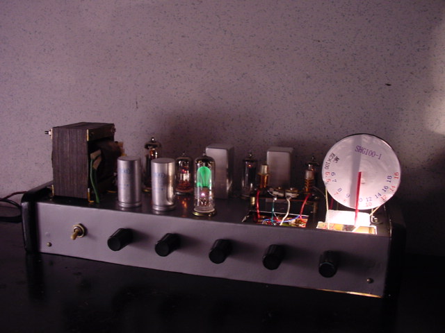

原帖由 阿斯湖 于 2006-11-16 20:07 发表
设计的很好.布局流畅.合理.唯一不足.二极管的放置欠佳.和焊接引线太长.
用彩电的整流全桥代替那四个二极管不知如何?体积也小了、引线也短了……
发表于 2006-11-18 14:12:51 | 显示全部楼层
好!有钳工底子啊,羡慕
发表于 2006-11-18 17:06:21 | 显示全部楼层
技术之美!艺术之美!
 楼主| 发表于 2006-11-18 17:35:07 | 显示全部楼层
整流二极管是采用高频高压大功率管,引脚线挺粗也挺硬的,所以我就没有剪短。
发表于 2006-11-19 08:21:15 | 显示全部楼层
发表于 2006-11-19 09:30:20 | 显示全部楼层
老兄的整体设计简捷,明快,布局合理,离成功仅一步之遥,惟感波段那个开孔是乎大了一些,日久积尘.清理困难.
发表于 2006-11-19 16:18:37 | 显示全部楼层
谐振回路的小板板是不是应当装到里边去啊?
谐振回路的小板板是不是应当装到里边去啊?记得产品机的是在里边滴。
 楼主| 发表于 2006-11-20 08:18:31 | 显示全部楼层
点到实处,我也是这样的感觉。
 楼主| 发表于 2006-11-20 08:22:51 | 显示全部楼层
一般情况下装在外面的是调谐回路,装在里面的是振荡回路。
 楼主| 发表于 2006-11-20 18:48:06 | 显示全部楼层
自己认为布局比较传统,其中主要因素是有回到儿时的感觉,因为我现在是快到花甲之年了。
发表于 2006-11-21 11:28:27 | 显示全部楼层
整流桥用继电器有机玻璃罩罩住它,保险又美观.
发表于 2006-11-21 15:12:25 | 显示全部楼层
发表于 2006-11-24 01:45:17 | 显示全部楼层
机机是很漂亮,可这度盘太。。。了吧,建议用空白CD盘盒里的那个透明的垫盘仔细描绘一个,既实用又美观,我自制的信号发生器就是用的那东西,效果不错。
 楼主| 发表于 2006-11-24 16:39:21 | 显示全部楼层
谢谢排丝的好建议,星期天准备DIY个刻度盘。
