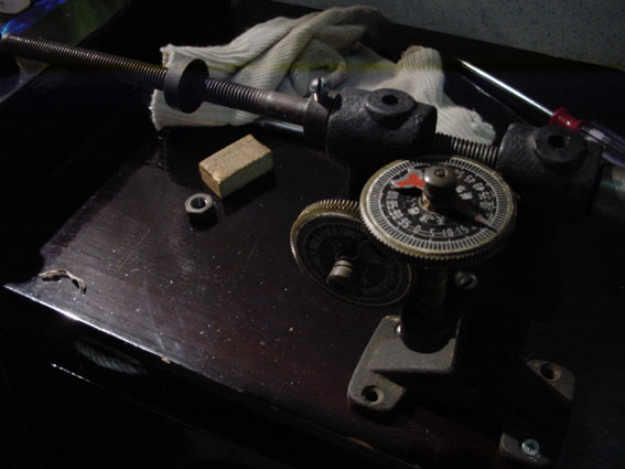

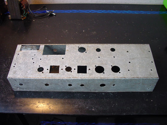

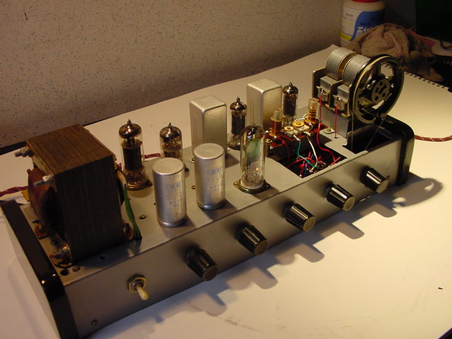

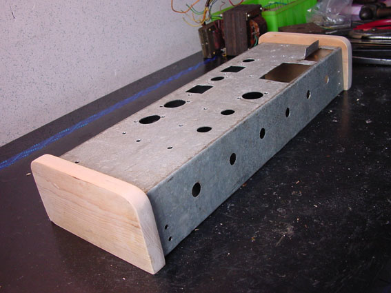

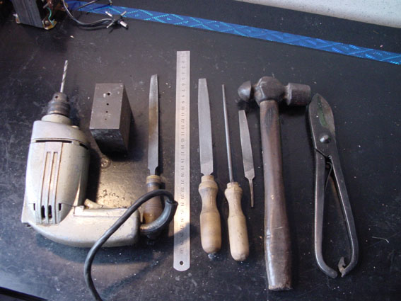

 楼主| 发表于 2006-11-15 20:50:15 | 显示全部楼层
在各位爱好者的带动下,我DIY了这个五灯收音机,实际上是根据红灯711电路为主,只不过将整流部分改为半导体桥式整流。
加工工具
加工工具
底盘
底盘
底盘与木质端板
底盘与木质端板
 楼主| 发表于 2006-11-15 20:56:15 | 显示全部楼层
底盘与木质端板
底盘与木质端板

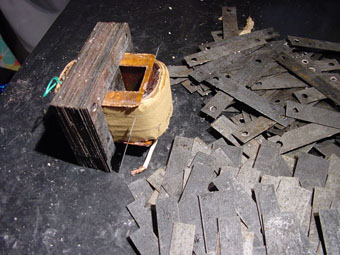

 楼主| 发表于 2006-11-16 07:44:55 | 显示全部楼层
底盘与端板
底盘与端板
绕制电源变压器
绕制电源变压器

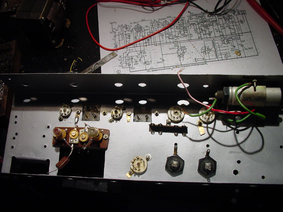

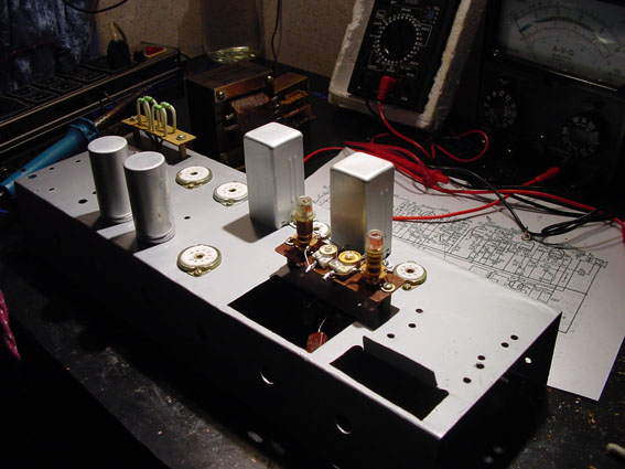

 楼主| 发表于 2006-11-16 07:47:18 | 显示全部楼层
逐步装配
逐步装配

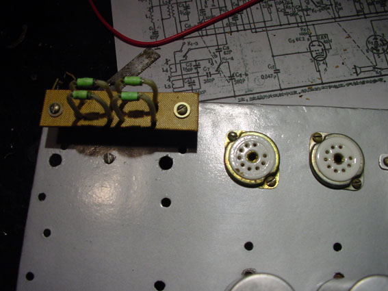

发表于 2006-11-16 12:41:56 | 显示全部楼层
发表于 2006-11-16 13:30:51 | 显示全部楼层
一个建议:将4个整流极管放到底板下比较安全.上面也好看.
供参考.
 楼主| 发表于 2006-11-16 19:17:04 | 显示全部楼层
自己认为布局比较传统,其中主要因素是有回到儿时的感觉,因为我现在是快到花甲之年了。
发表于 2006-11-16 20:07:02 | 显示全部楼层
设计的很好.布局流畅.合理.唯一不足.二极管的放置欠佳.和焊接引线太长.
