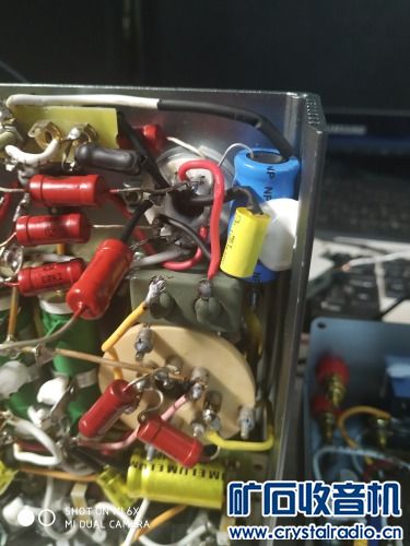

焊满了,好辛苦!
 楼主| 发表于 2019-11-19 22:54:27 来自手机 | 显示全部楼层
从阴到阳极的电压乘电流算屏耗对吗?
 楼主| 发表于 2019-11-19 23:03:15 来自手机 | 显示全部楼层
按这图上fu50的帘栅极电压358伏,会不会融化了啊?请老师们说明!

发表于 2019-11-20 22:41:01 | 显示全部楼层
帘栅压的限制主要是考虑标准接法下,帘栅压不变化,屏压变低时帘栅流增大,有时候会超过帘栅耗。而三极管接法时,帘栅压随着屏极摆动,一般情况下是不会超过帘栅耗的,这时是不受那个帘栅极最大电压的限制的。

帘栅压的限制主要是考虑标准接法下,帘栅压不变化,屏压变低时帘栅流增大,有时候会超过帘栅耗。而三极管接 ...
谢谢老师的回答!今天晚上把已电正极错焊到地了,烧坏了保险管。吓坏了我了,逆变板坏了三次了!后来把前级管上好了后,喇叭里出现了讨厌的汽船声,电源的高压缓冲电阻有点冒烟,快不行了!哎做机子真麻烦啊
发表于 2019-11-21 02:06:04 | 显示全部楼层
输出牛初级两端P和B对调就没汽船声了。

输出牛初级两端P和B对调就没汽船声了。
刚才把所有的管电压电流都测了,都没事!无奈又加上负反馈,嚯!汽船变成了机关枪!好吧我去按你说的去做,倒个相位!

输出牛初级两端P和B对调就没汽船声了。
你叫我想到了相位的问题,变压器线倒头还得接长,加了两级间隔离小黄,不自激了。还是要谢谢你!虽然多过个电容不好,但是世上哪有完美的啊!就这样吧,我用开关电源供电是为了用电瓶,那个噪音小
