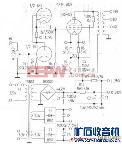

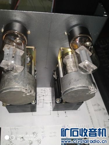

俄罗斯的6n8+北京的fu-50。用的是这个图!请老师们多多发表意见!
发表于 2019-11-5 23:53:07 | 显示全部楼层
两张图不一样,你到底用的那哪个图?

发表于 2019-11-6 12:35:18 来自手机 | 显示全部楼层
第二个图纸做过 火气太大 没听出胆机的感觉 倒像是晶体管机 可能是自己水平问题
发表于 2019-11-6 20:51:30 | 显示全部楼层
三楼朱院长有出一个6J4P推FU50接三单端的图就很好,建议做那个
发表于 2019-11-6 21:07:51 | 显示全部楼层
楼上说得对,完全赞同!
 楼主| 发表于 2019-11-6 21:51:17 来自手机 | 显示全部楼层
有了小变化
 楼主| 发表于 2019-11-6 21:54:15 来自手机 | 显示全部楼层
降低6p8的屏压吧!250可以我看

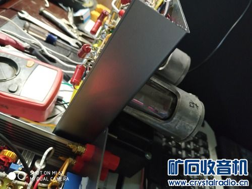

 楼主| 发表于 2019-11-10 21:48:12 来自手机 | 显示全部楼层
又干了点,离出声有近了点!欢迎老师们说到说到

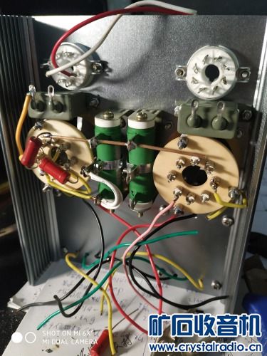

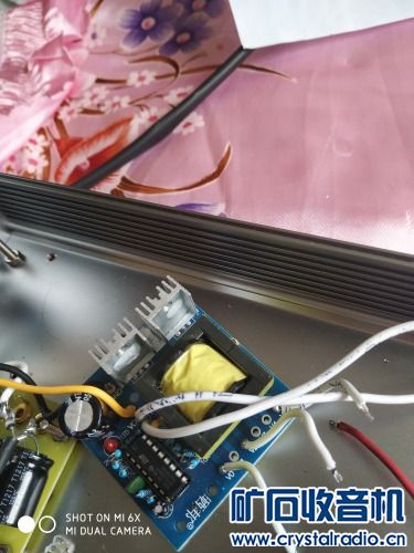

 楼主| 发表于 2019-11-16 11:50:52 来自手机 | 显示全部楼层
它的驱动块是坏的,不知道变压器线圈如何,只要线圈不坏就好弄!把我的大电源给拱坏了!吗的,做东西真麻烦!

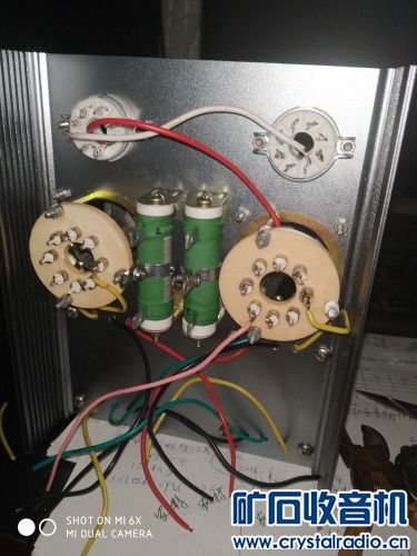

 楼主| 发表于 2019-11-16 11:54:06 来自手机 | 显示全部楼层
基本焊完了,有的电阻没用图上的阻值!

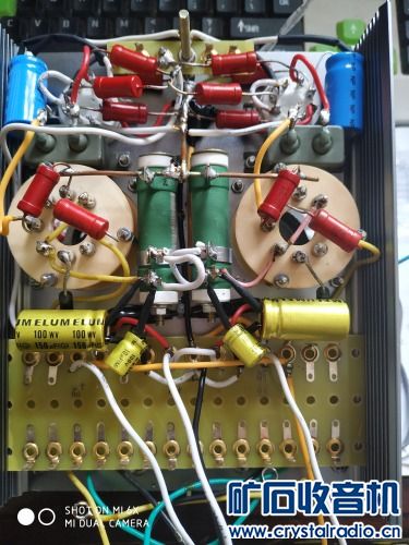

 楼主| 发表于 2019-11-18 20:59:42 来自手机 | 显示全部楼层
终于上了功率管,电压455伏。我好怕怕,开关电源坏了三次了!
