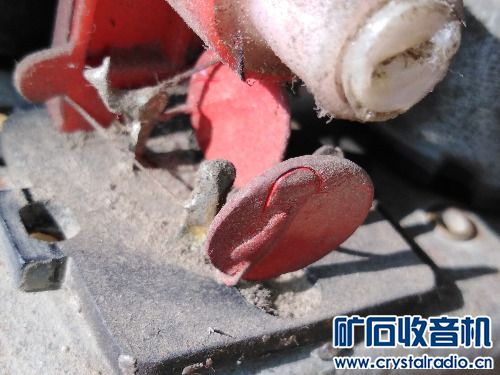

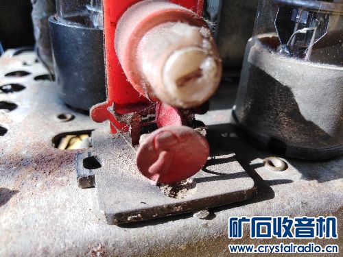

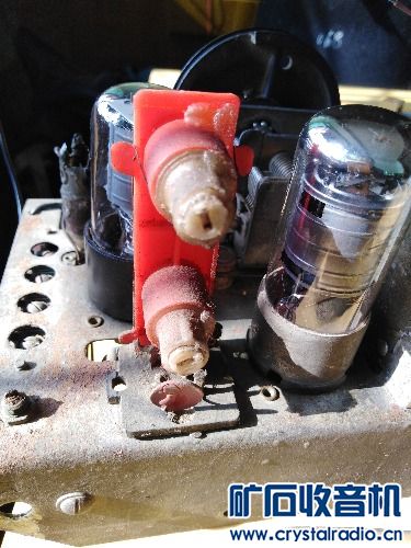

刚才把收音机翻来覆去,听到中周里有异响,索性拆看看看。发现除了掉了些胶块,电容也有点开裂。是不是这个电容完蛋啦!

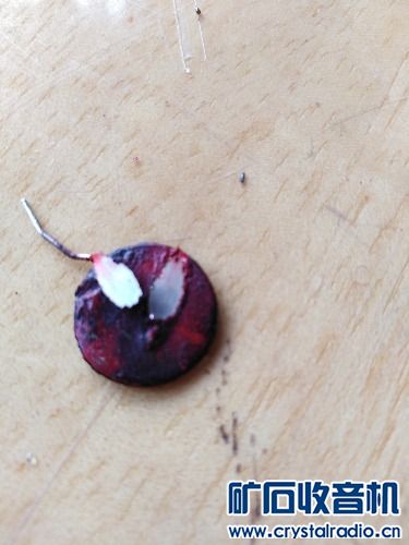

中周里面磁片电容字都没有,换都不知道找多少容量的!顺便给中周壳子用洗涤剂加牙膏做了个大保健。洗洗更健康,也漂亮多了
 楼主| 发表于 2019-11-6 20:13:10 来自手机 | 显示全部楼层
顺便再清理一下第二个中周,这下手残,瓷片电容一碰脚掉了。拆下第一个中周的瓷片量了一下,大概118pF,于是用两瓷管(100+10)并联从新接上,但是容量变了,频率也变了。估计我是越修越麻烦啦。

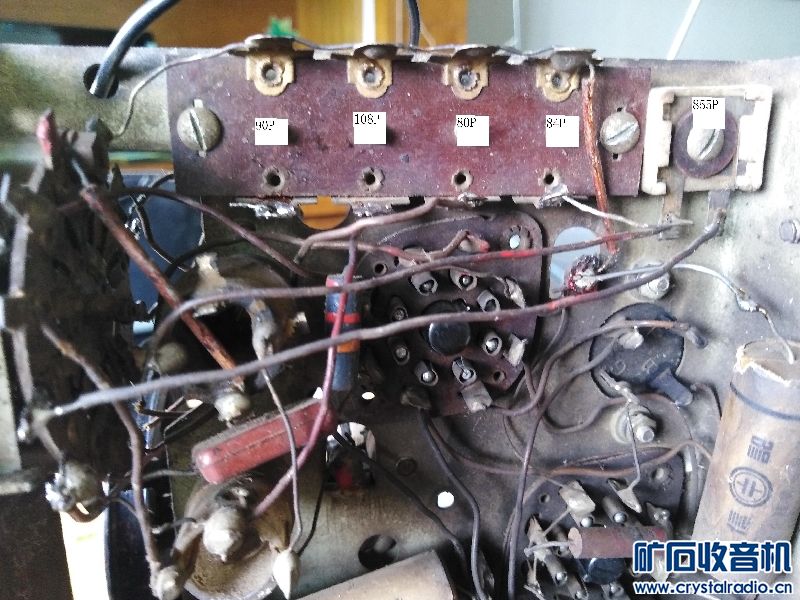

终于搞好了,短波收到台了。今天把空气联拆下来洗了,顺便测一下阻值,好家伙短路了。于是用镊子将碰片的片子拨开,上机碰碰运气,通电竟然有台啦。上午还测试了垫整电容的数据,一并传上。总体上机器没有更换任何原件,除了手抖搞坏的中周电容。
发表于 2019-11-7 17:07:28 来自手机 | 显示全部楼层
xiaotian99 发表于 2019-11-6 15:10
中周里面磁片电容字都没有,换都不知道找多少容量的!顺便给中周壳子用洗涤剂加牙膏做了个大保健。洗洗更健 ...
这种中周槽路电容120p
 楼主| 发表于 2019-11-7 17:19:27 | 显示全部楼层
电真空 发表于 2019-11-7 17:07
这种中周槽路电容120p
谢谢指点,明天再找个120的替换一下,效果应该还会有提升。
