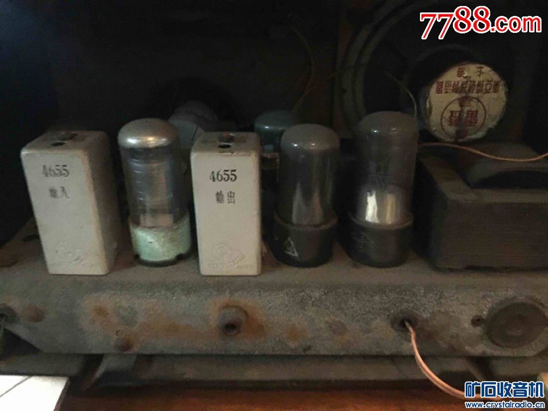

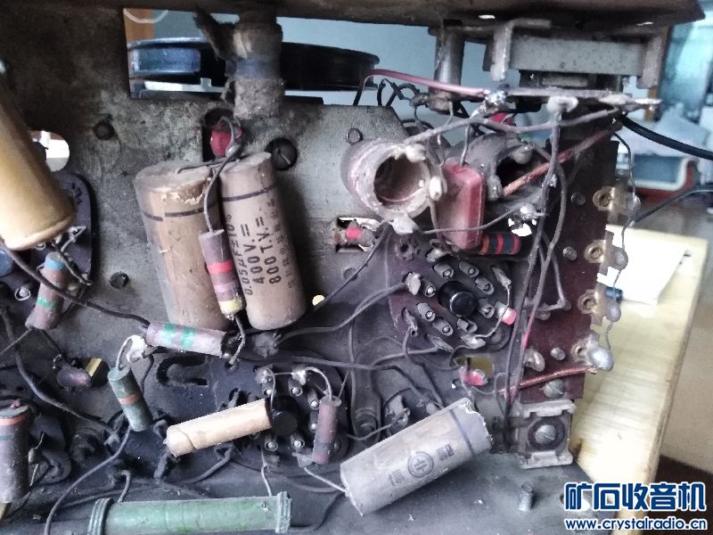

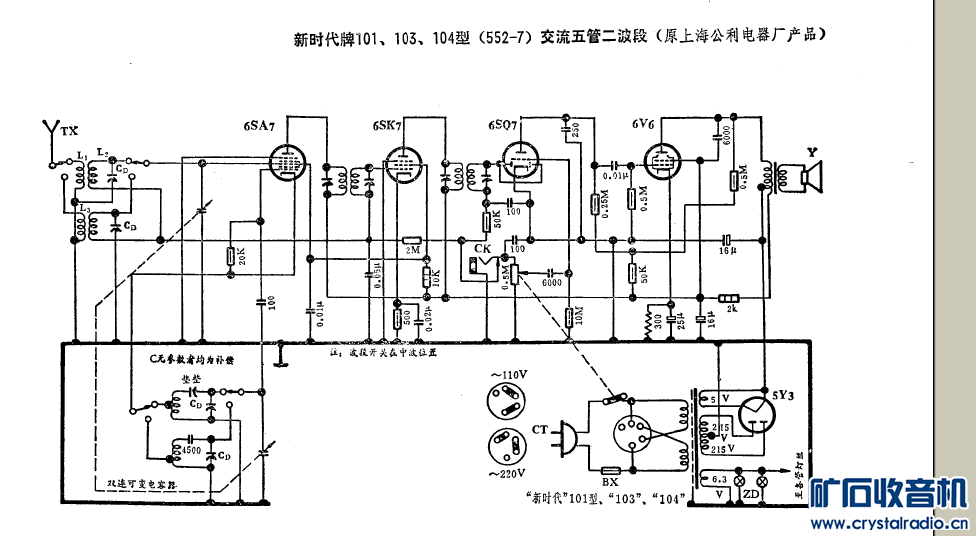

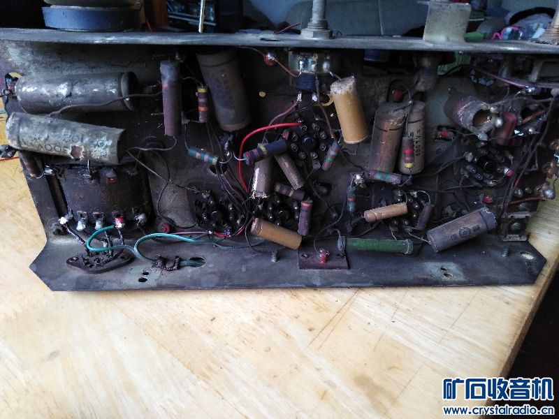

通电测试功放正常,不收台。通电后螺丝刀碰触天线喇叭啪啪响。用万用表测试了线圈,无断
线。现在实际测试了6SA7各脚的电压和碰触引脚时的表现情况。还望高手指点。谢谢!

最后一条很关键:按图索骥、记录修理调整数据,遇到问题上网学习,最后确实遇到解决不了的问题时,才到矿坛请教老师,一定要把自己修复的过程和有关数据,连同图纸一起发到论坛。一定会有收获的,我有切身体会,坛里高手如云切热情无私。

        你这台新时代说实话外观看比较惨点儿,就拿这些纸介质电容蜡封的,外观就很差了,性能漏电是肯定的了,都换掉也不为过,包括很重要的电源滤波电解电容,应该是都不行了,所以从电源变压器测量开始掌握第一手资料是必须的,修这种收音机要从后向前稳扎稳打不能急躁,不怕慢,慢功夫才能学到真技术。

都已经锈成这样了!线圈都发霉了,先检查一下电源变压器各组输出电压是否正常,再检查一下电阻电容,需要换掉的要换掉,需要重新整理线路才行!
 楼主| 发表于 2019-11-5 16:29:08 | 显示全部楼层
danjiqinghuai 发表于 2019-11-5 16:21
都已经锈成这样了!线圈都发霉了,先检查一下电源变压器各组输出电压是否正常,再检查一下电阻电容,需要换 ...
功放部分正常,变压器应该没有问题,
发表于 2019-11-5 16:46:40 来自手机 | 显示全部楼层
先换管再判断是线路还是管子问题
发表于 2019-11-5 17:12:49 | 显示全部楼层
看看中周是不是断线了或者是中周里面的电容挂了没有。

二中周已换过,不是原装的了。
