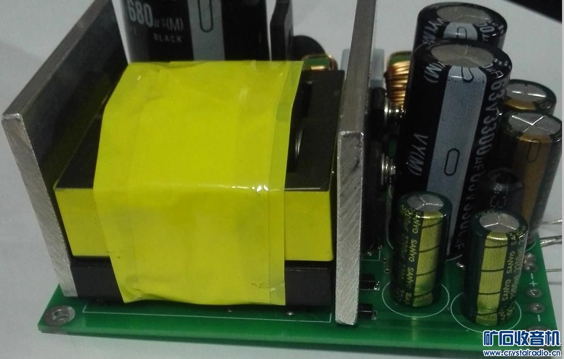

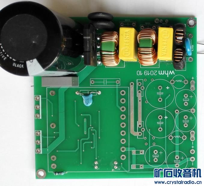

现在的开关电源确实是今非昔比,新的构架、新的芯片不断涌现。最近又心血不潮开版做电源玩了,这次一共打了三种板,有正负双电压板、胆机用板和正负电源线性稳压板。先做了一块+-50V的开关电源。
印板正面,板子还是10X10,省打板费。
印板背面
安装1
安装2
安装3
安装好的电源
满功率时,散热片要加大一点。

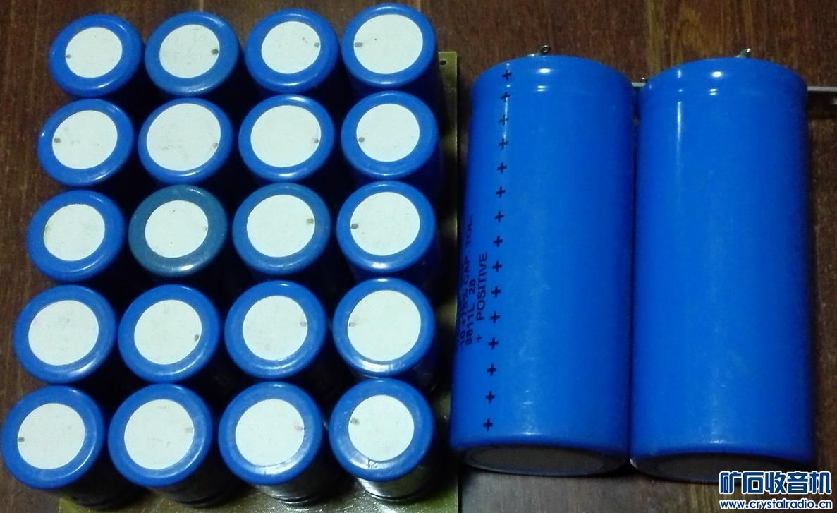

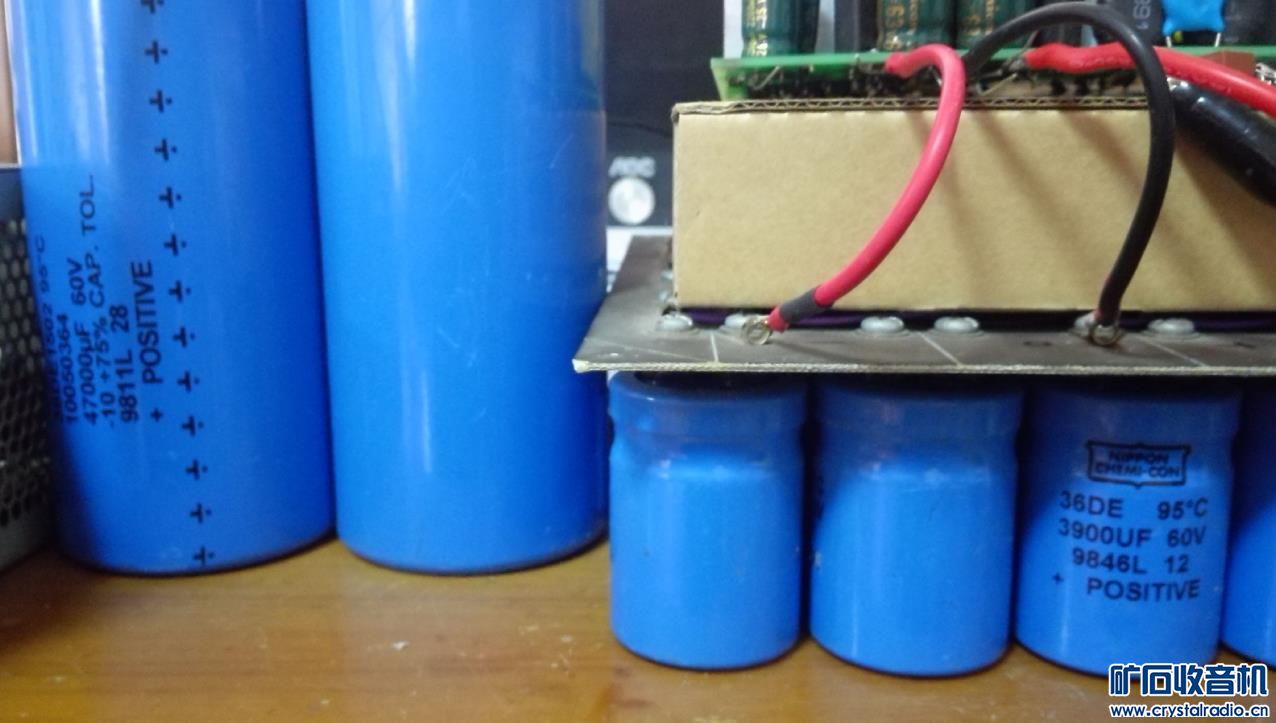

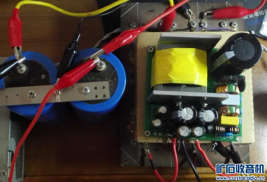

再接一个电容阵
接好线准备开机,线太乱了,先泡杯龙井茶,喝上一口定定神,细心检查一遍再开机。
开机后,串接的200W灯泡亮了几秒,电压上去了。

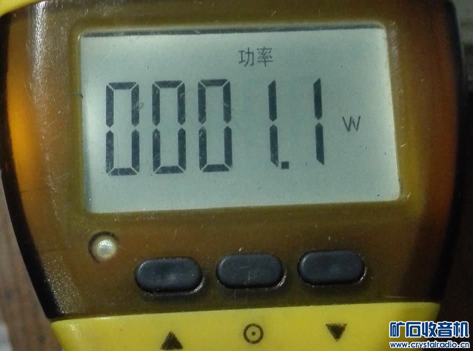

空载功耗在1.1-1.4W左右。

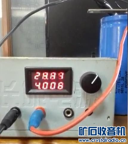

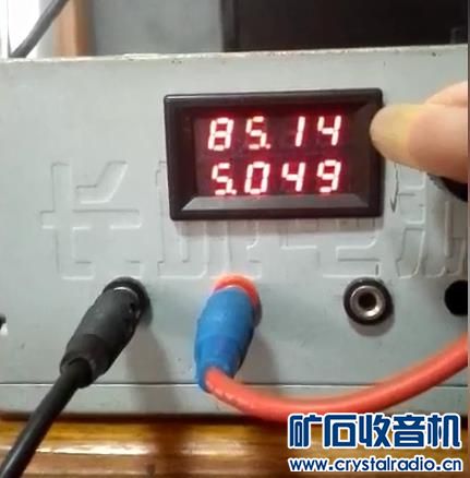

再试试超流后怎样保护的。

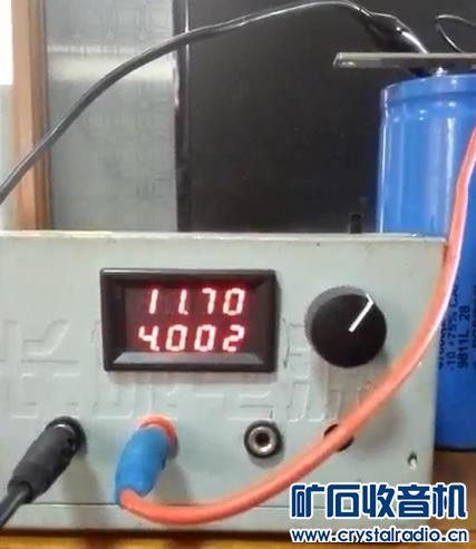

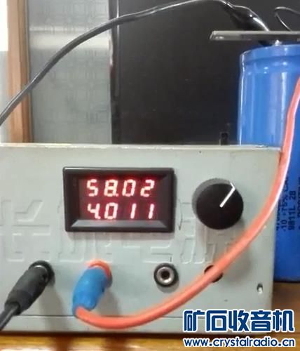

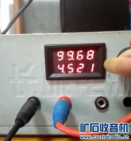

设定电流4.5A。超过后是降压。这个非常好,一般电源是过流停机。
一过4.5A电压就开始下降。
5A时降到85V
电流再升,电压再降

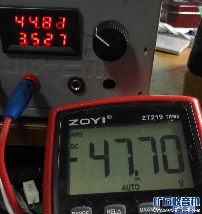

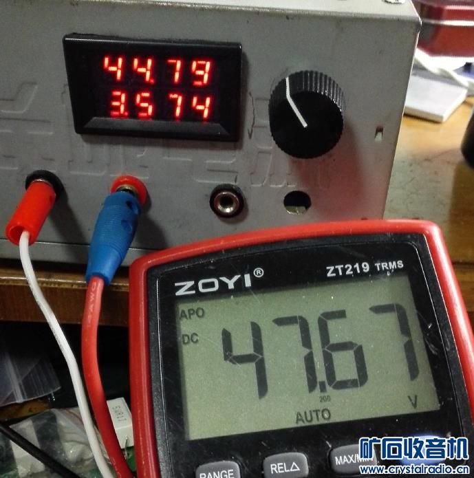

接下来看看正负电压平衡情况如何。
正电压带载3.5A,负压空载(也没有泄放电阻)二者相差3V左右,如有泄放电阻可能会不到3V。
负电压带载,正电压空载。

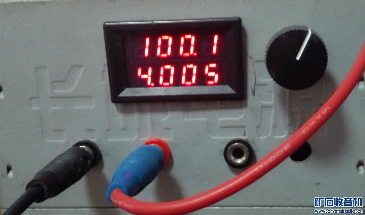

最后看看效率

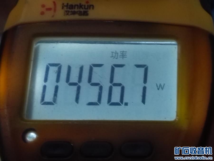

电源100V,从带载1、2、3、4A,看一下输入功率分别为111.5W、220.6W、334.8W和456.7W。平均效率在90%左右,虽然测试不标准,但能看出个大概了。
电源4A时的图

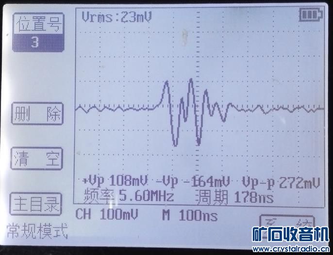

上个各种负载状态下的纹波测试图看看

主题不通,20万微法的电源?
 楼主| 发表于 2019-11-4 12:26:38 | 显示全部楼层
ChrisLove 发表于 2019-11-4 11:39
并不认为这么多电容对高频纹波有很大作用。
上个各种负载状态下的纹波测试图看看

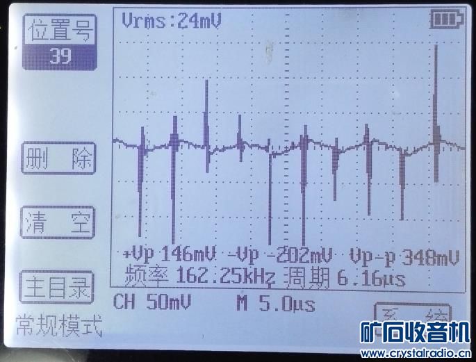

    噢,加大电容是试验电流控制型芯片的性能,也不是为了降低高频纹波,是为变动负载做储能用,单是为了电源纹波(连续功率下,变动功率就不行了),板载的二个电容就够了。高频波主要有二种,一种电源的功率输出纹波,通常所说的就是这个,另一种是开关噪声,主要来自二个部分,一是功率管,二是整流管,当管子在打开和关断时会有一个振荡波,频率相当高,有几MHz。一般来说关断的噪声大于打开时的噪声,硬开关的大于软开关。本机是软开关,本身噪声不大,再用RC阻容吸收能进一步减少振荡波。下图是400W输出时电源纹波,整流管上没装RC吸收。
第二图是振荡波细节。
第三图加了RC吸收,减少了许多。

电源做得不错,能否提供电路图和开关变压器制作数据?
发表于 2019-11-4 13:37:45 | 显示全部楼层
这么大的电容,inrush电流得多少啊
 楼主| 发表于 2019-11-4 13:55:33 | 显示全部楼层
ils1234 发表于 2019-11-4 13:37
这么大的电容,inrush电流得多少啊
这是新型芯片的功劳,除进线工频整流滤波电容充电不受芯片控制外,输出端并再大电容都受芯片控制,电容大充电时间延长,不因为电容大内阻低而浪涌电流大幅增加。

楼主您能介绍一下电路吗?次级整流管用的什么型号?
 楼主| 发表于 2019-11-4 14:15:45 | 显示全部楼层
lxg 发表于 2019-11-4 14:07
我最近也做了个开关电源,和楼主比起来就惭愧了,不会做板,也就不会去打板,用的板是洞洞板,次级是正负45 ...
芯片是用SSC3S910电流控制型,所以装再多电容都没事。采用磁集成LLC谐振半桥构架,致于电路和变压器我在此论坛其他专栏中有。
