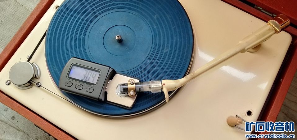

压电唱头输出直给拾音机接口,让收音机接近满功率输 ...
请教一下,单就针压问题就专门的计量装置,是什么装置,有实物图吗?
发表于 2019-11-3 12:29:23 | 显示全部楼层
应该就叫针压计
发表于 2019-11-3 12:34:24 | 显示全部楼层
实物图真的没有,但
唱臂支架后端可参照标准唱机唱臂加个针压调节
 楼主| 发表于 2019-11-3 12:38:40 | 显示全部楼层
北京6N1 发表于 2019-11-3 12:34
实物图真的没有,但
标准唱机唱臂加个针压调节,有实物图?

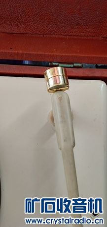

 楼主| 发表于 2019-11-3 14:58:14 | 显示全部楼层
北京6N1 友的建议,加了个配重。因弹簧调节只能达到4克多,加的唱头参数是3克左右,双管齐下调节达到指定参数。

发表于 2019-11-3 15:45:42 | 显示全部楼层
365171757 发表于 2019-11-3 14:58
北京6N1 友的建议,加了个配重。因弹簧调节只能达到4克多,加的唱头参数是3克左右,双管齐下调节达到指定参 ...
主伤是唱盘是冲压品,无法完成端面象铸铝盘那样;末级处理工序为端面用车床车平及转动时之【动态平衡】
重心/纠纺率调校基于此,网友听成是变慢.其实质比慢更严重
主伤还有 ; 唱臂是塑料.并且不是园型,太多自振杂声振出.
唱头宝石唱针磷铜片设计原则性错误,去掉了低音,中频有巨大凸峰,如亍上宣传卫生的呼叫铁筒般声音〔指与
HiFi唱头对比时的感觉〕与乐器原声对比声硬/实;如电子琴仿声一般感觉,我对206夹持针的磷铜片作改革;
改成另一国产转180度选33/78那种唱头磷铜片型状/厚度,声音马上与进口天价唱头音品贴近
机壳质量〔在地球上表现为重量〕/硬度不够,但机脚的消振都亦不够,这几项都无法便唱头拾得高动态/低噪声
高传真讯号.
206DIY于此,已超100分.没可再有提高方向,因206设计之落后,硬伤之不可改性.不值得再玩,题目应改为 ; 玩尽
