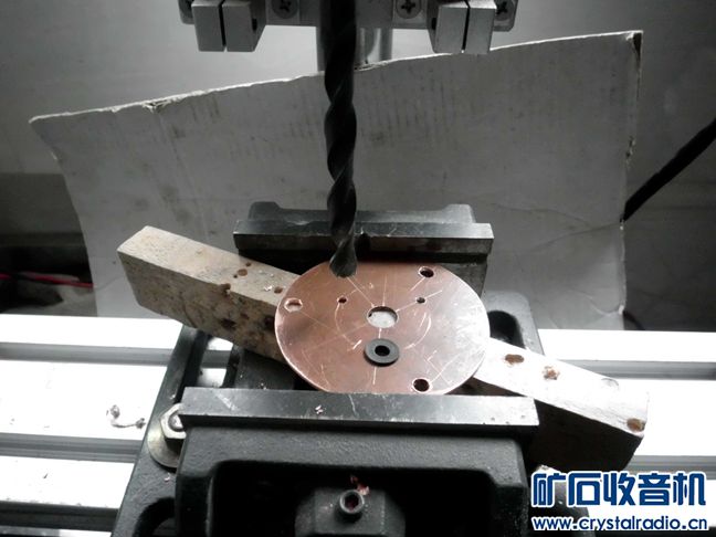

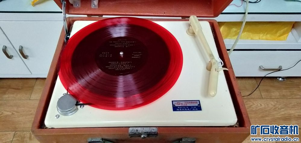

这段时间闲着无事,清理杂屋间时把存放了的206唱机请出来了怀旧,因有很多塑料唱片,但是无法听下去,原因是电机的隆隆生、严重的沙豆声、很不入耳。所以来一次升级改造、又可听单声道、又可听立体声,达到了预期效果。下面用图文分享:

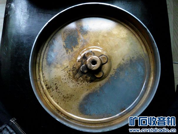

把盘打理后喷上漆防锈

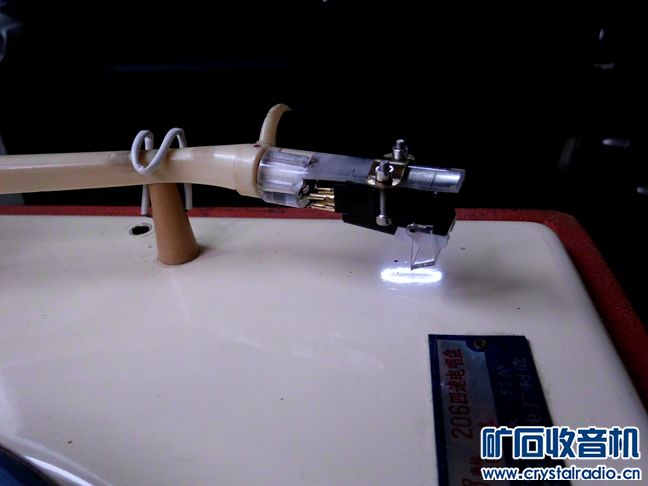

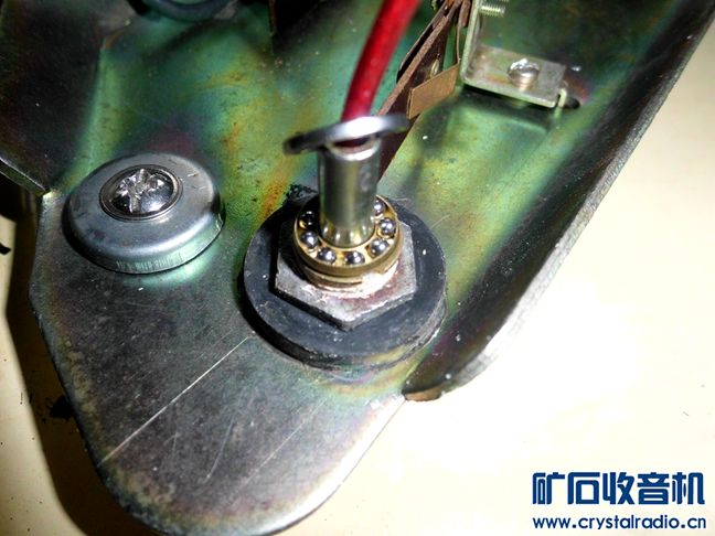

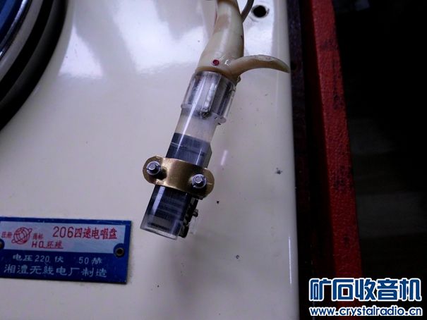

唱臂改造上下双平面轴承,使臂转轴灵活

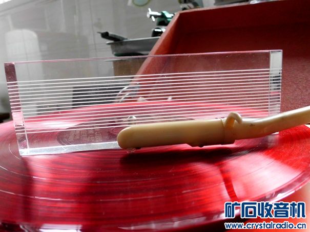

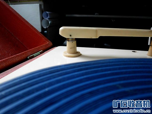

调节好臂的水平

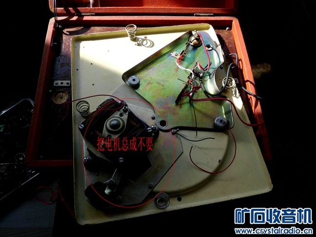

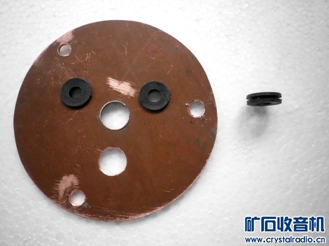

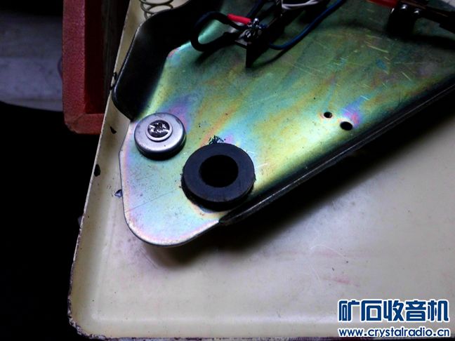

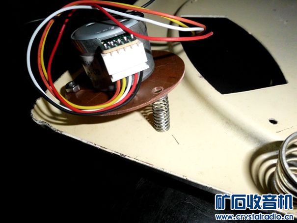

用原电机调速转换的孔安装重新配置的直流电机。先作固定板
安上消震弹簧
安上转动带,再装上电机罩

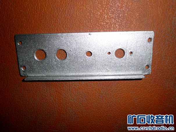

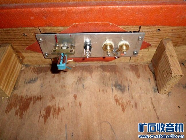

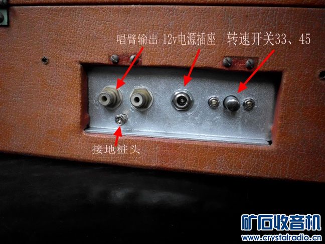

设计后面板

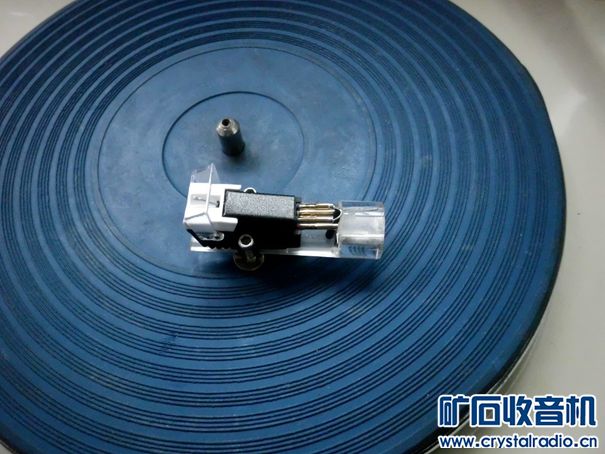

把唱臂线换成立体声四根线,两声道的负极线相并
下面作立体声转换头,用直径14mm亚克力圆棒改制母头。
校看臂杆水平,就可开唱了。

206改装精品,赞一个!
就音效来说,差距还有,电机的负载能力和响应速度,唱臂动平衡也要研究,不然针压也会影响很多……

响是响了听起来不舒服,又回到以前玩模拟时代因机器不佳而产生跑调声音。录音机电机功率太小还有皮带精度都影响电唱盘的抖晃度这个重要指标,有机会找一个录像机主导轴无感霍尔电机或者废弃磁盘硬盘电机做个直驱也许会改善。

你要的指标都已达标

这个75转的唱片放上去只有几分钟?我感觉不是很好
发表于 2019-11-2 19:16:33 | 显示全部楼层
 楼主| 发表于 2019-11-2 19:23:27 | 显示全部楼层
这是33转的现代唱片。75转速不常用了。没装上。

没必要,200的轻盘足足有余。转速非常稳。

发表于 2019-11-2 21:36:11 | 显示全部楼层
很有点意思,估计206设计者看了会哭
略有瑕疵,不说不仗义
唱头换了留用原唱臂用立体声唱片需要
加配重 加配重 加配重

配重是调针压的,206臂里面有调配重的弹簧。

发表于 2019-11-3 12:17:03 | 显示全部楼层
206唱机是普及型四速唱机,大中小号唱片全部兼容。
压电唱头输出直给拾音机接口,让收音机接近满功率输出
根本不需要考虑针压的问题,更不考虑频响
唱臂那个小弹簧很少起配重作用,主要控制是循迹。
密纹立体声唱片的播放是挺繁杂的一套系统。
单就针压问题就专门的计量装置。简单说
轻了飘踩不着地,重了没高音少细节,毁唱片唱头寿命短
