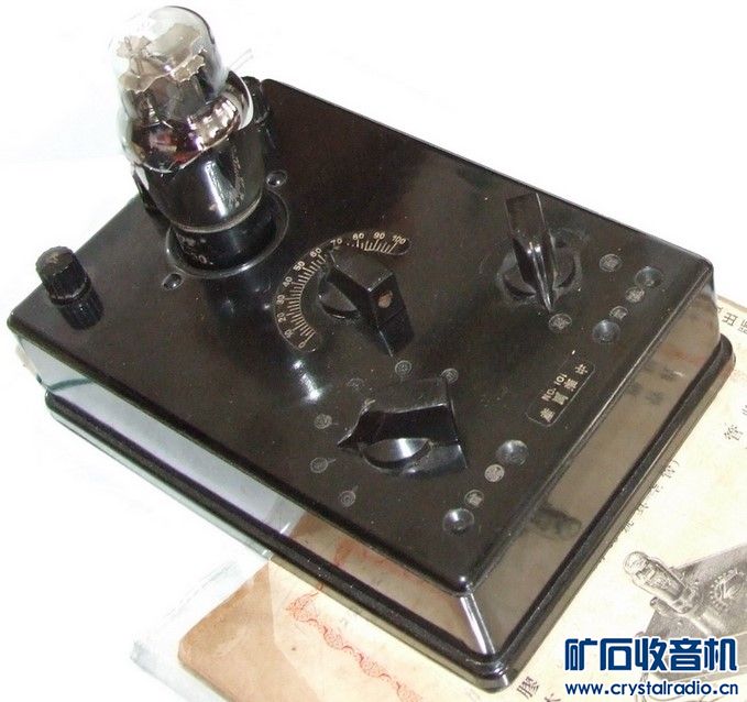

发表于 2019-10-29 19:42:26 | 显示全部楼层
复古30单灯收音机:

发表于 2019-10-29 22:55:14 来自手机 | 显示全部楼层
大前年发高烧时,买了3支30号管,一支30年代音乐符号刻字管测值49,另两支是40年代的肯特和雷神测字都是47。太金贵的管子,只拿雷神上机试过一次:按程权书哈托莱单管机线路,甲电用的圆柱蓄电池2V,乙电45V,接上我的矿机天地线,收台灵敏度尚可,能收10大几个台,声音很干净,
