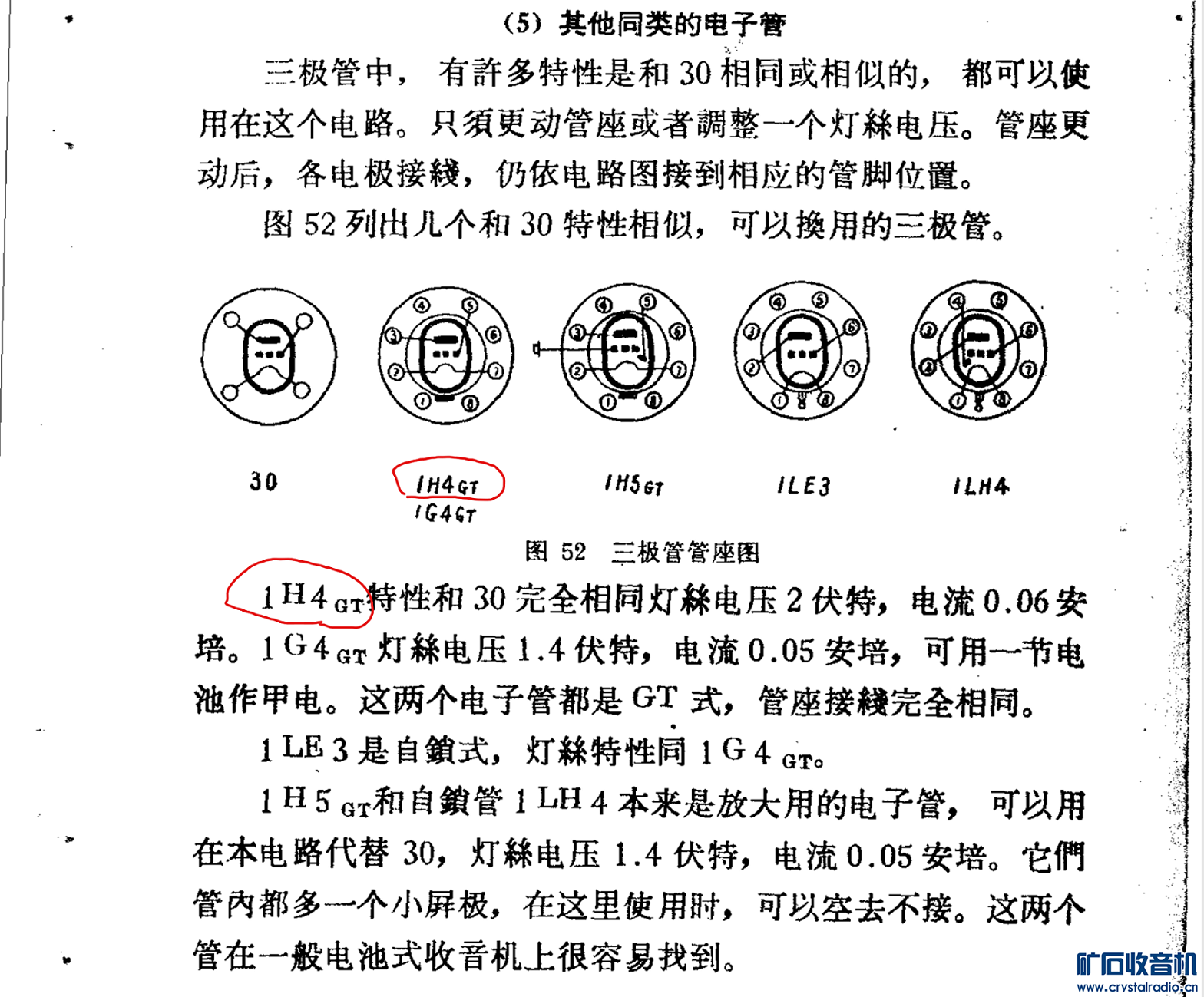

直流电子管 发表于 2019-10-29 21:57
那究竟有没有1H4GT这种电子管?我总觉得似乎见到过这个名字似的。。

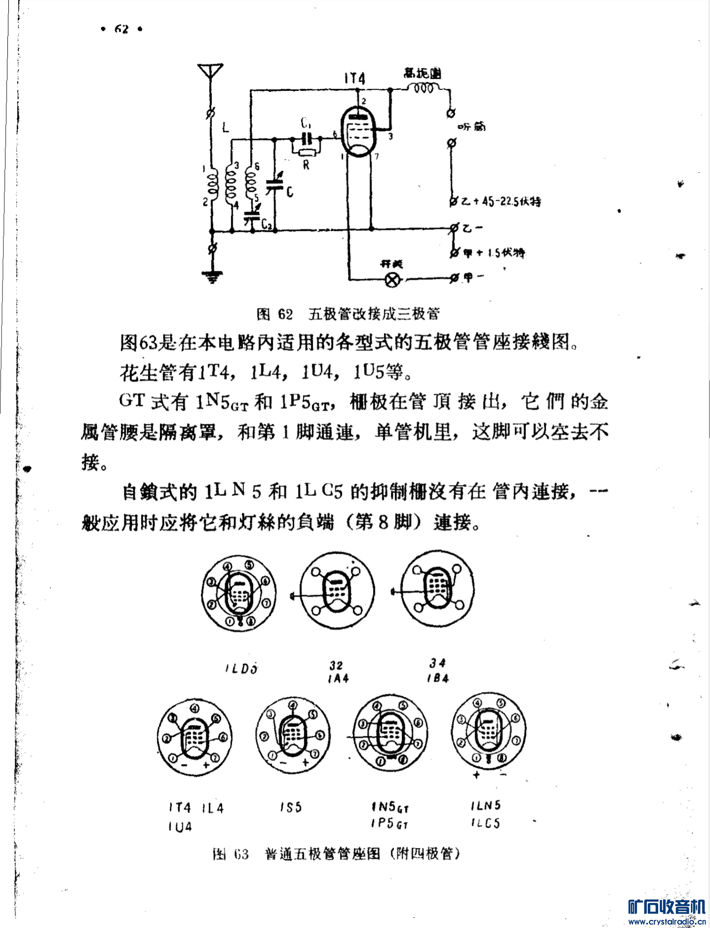

发表于 2019-10-28 22:27:18 来自手机 | 显示全部楼层
要是国产电子管真能替代所有外国电子管。外国电子管就不会被炒作到这么贵。
发表于 2019-10-28 22:29:45 | 显示全部楼层
没有可替代的管子。30号电子管是4脚直热式三极管。国产小型直热管都是仿苏七脚管,且没有三极管。
可以用1A2或1K4接成三极管使用。
发表于 2019-10-28 22:42:32 | 显示全部楼层
30号电子管是早期的一种三极管,放大倍率低,也比较费电,还有个名字叫1H4GT,能代用30的你要是不要求外形必须相似那我告诉你是个电子管都能代用。如果要用电池就用常见的电池式电子管接成三极管代用。
直流电子管 发表于 2019-10-28 22:42
30号电子管是早期的一种三极管,放大倍率低,也比较费电,还有个名字叫1H4GT,能代用30的你要是不要求外形 ...
非也!
30与1H4G性能一样,但不是一管俩型号,30管是4脚,1H4G是8脚,这两种管子我都有,所以知道,您说的1H4GT没见过,只见过1H4G,在现有的资料里也查不到1H4GT。
发表于 2019-10-29 11:51:04 | 显示全部楼层
lq19512003 发表于 2019-10-29 10:51
非也!
30与1H4G性能一样,但不是一管俩型号,30管是4脚,1H4G是8脚,这两种管子我都有,所以知道,您 ...
1H4G和30就是一种电子管,只是封装不一样,相当于晶体管同型号封装不同,原型号应该叫1H4G,但因大多为GT管,所以我一般叫1H4GT。
