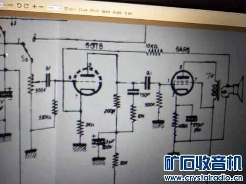

各位老师和同好 请问国外电子管6GT8有啥国产管替代的 谢谢

双3级管还是单3级管图纸暂时没看出来

请楼主发个完整电路图看看,另一半用在什么地方?其它六个脚接在何处??

我们等得着急,他就是不让看个全图。没办法。猜谜。

这个三极部分在低放上,推算另外的部分八成是检波二极管,等全图发来就看我算的准不准了
(准了得叫我半仙
发表于 2019-10-28 21:59:51 | 显示全部楼层
看图这管是九脚,我还能算出这管的检波二极管至少两个且阴极是独立的

不是半仙,是全仙或大仙,请受小童一拜。6GT8真有两个独立的二极,用于FM平衡型检波,也有一个独立三极用于低频电压放大。因此没有國产胆可直代
。请教龙神大仙,可否用6G2三极代6GT8三极,用两个1N60p代独立的双二极?
