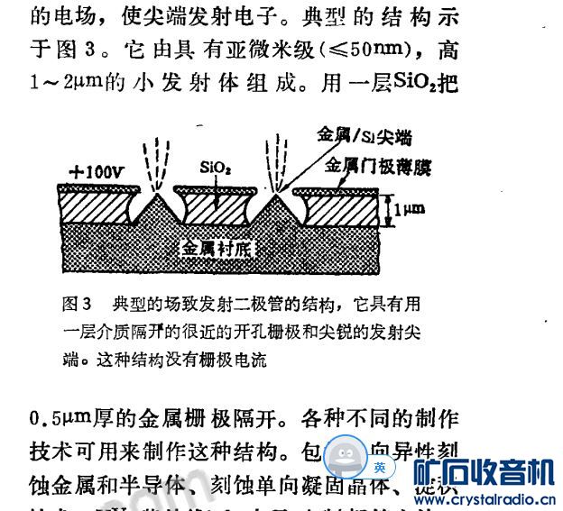

你的说法正确。电子具有质量,所以小于真空光速。该文用的是极限概念,而极限是可以靠近的目标但不可能是终点,正如下面的公式:∞的含义一样。
不能用常规的去理解,这里阴极结构如下:

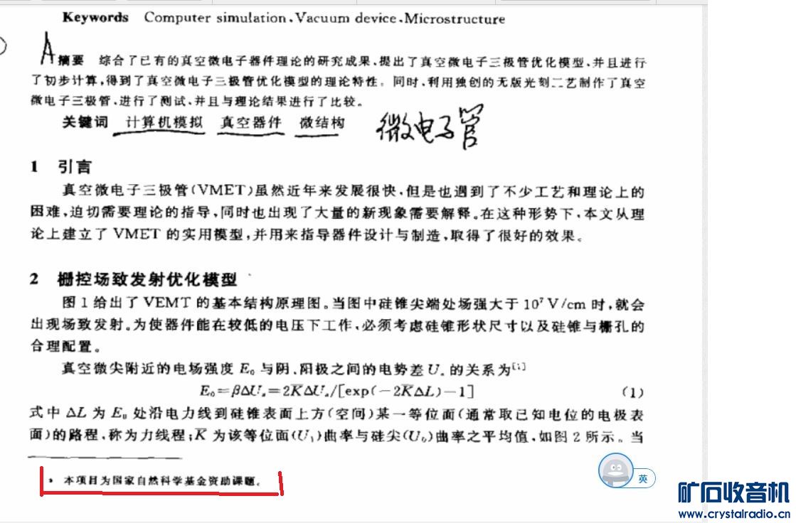

70年代就知道现在还是前沿课题的——真空微电子管。你还是好好看看“真空微电子学”你先看看帖子里有关阴极的文字吧。你说的是微型电子管(拇指管也有叫铅笔管的)其实我国50年代就由北京电子管厂制造出来了。60年代进入拇指管的的黄金期主要用于军工,通讯。不同于现在当时民用一般见不到拇指管。70年代就开始发展半导体技术,对其不再投入它自然就渺无声息了。与这里所说的真空微电子管根本就是两回事。作用机理完全不同。相同的就是电子移动,电极命名。
下面是国家资助课题研究。
