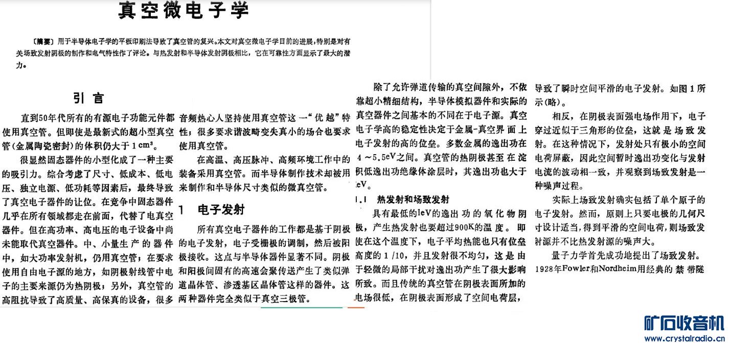

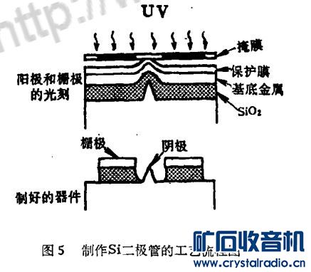

一代前景诱人的新型器件——真空微电子管
对真空微电子三极管、微电子四极管进行了计算机模拟.
得到了真空微电子三极管优化模型的理论特性。同时,利用独创的无版光刻工艺制作了真空微电子三极管,进行了测试,并且与理论结果进行了比较。
【摘要】:描述了真空微电子器件的发展概况,特别对场发射阵列的结构设计进展、微波用场发射阵列研究、低压场发射阵列研究以及场发射平板显示器的现状进行了全面阐述。
真空和半导体场效应晶体管性能极限的比较
摘要:本文对非常小的真空和半导体场效应晶体管的电子输运、空间电荷效应、阻抗电平、功率电平和频率极限进行了比较。并对寄生电容也进行了比较。介绍了极限弹道电子速度、电压和电流,并预测了器件的等效电路元件、电流增益和功率增益截止频率及尺寸精缩。由于这些微结构具有高频微波性能,所以两种器件都能在毫米波范围内有效地工作,不过真空微电子器件的电压和功率比较高。同时还指出需要与频率成正比的大电流密度,但电阻要低。

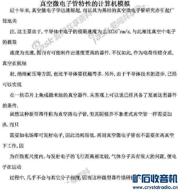

从纯理论讲:电子的速度确实极快,但永远达不到光速。
电子的速度大小则由它的能量具体决定,但总比真空光速要小,光在空气中的速度同样比真空光速要小;
不是反对该器件,而是该文起头立论错误。
所以该文为文科生记者所写。
 楼主| 发表于 2019-10-27 11:32:48 | 显示全部楼层
电子的速度大小则由它的能量具体决定,但总比真空光 ...
      研究任何问题开始都是在理想状态下。从理论(理想状态)上讲,电子速度就是光速。
      文章没有错,里面说的不是真空中电子速度为光速,而说真空中电子的极限速度为光速,这里就需要引入数学极限的概念,也就是趋近于光速。

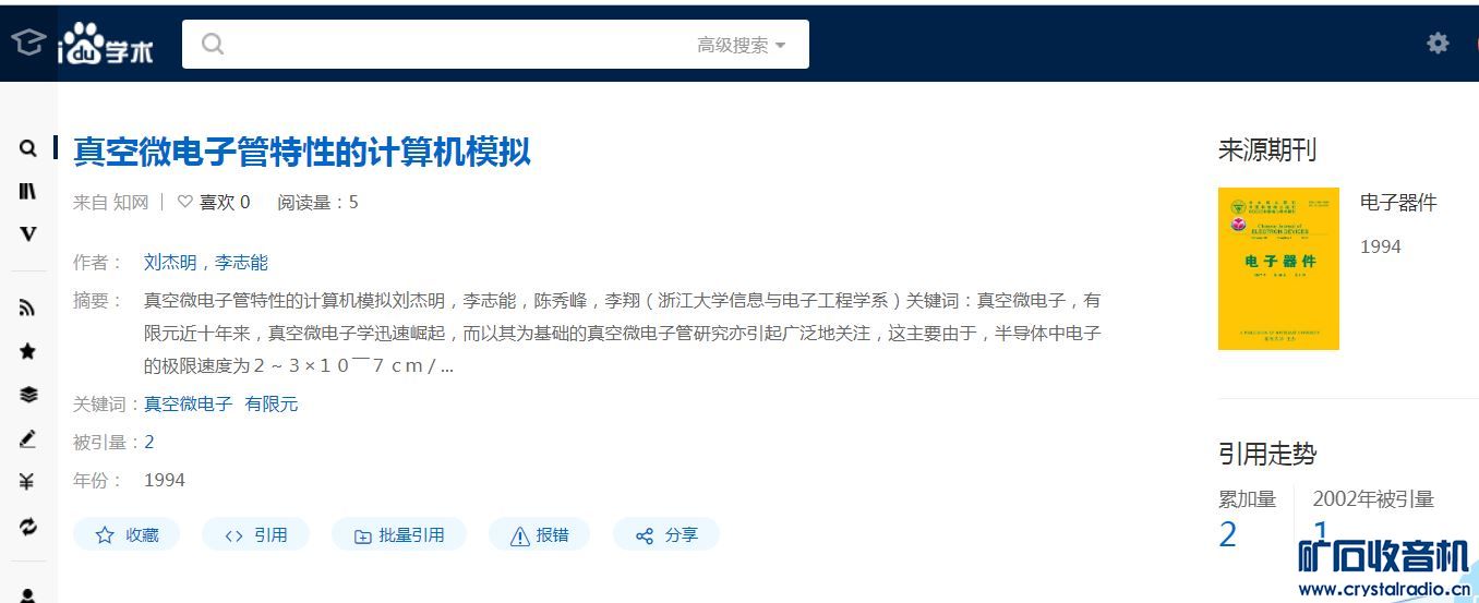

高质量的论文都发表在中国知网,阅读与引用是要收费的,许多需要写论文的人员都拿来做参考。
电子器件   封皮.JPG 知网.JPG 《真空科学与技术》1996年06期

你说的也都是事实。请详细搜索一下真空微电子学,它并不是指微型拇指电子管。是近年出现的前沿学科,不是老毛子那个袖珍微型管,机理不同。文中所说电子的极限速度是光速没有毛病,这里是指理论上(理想状态下)还有数学的极限概念作者用了极限而不是等于。简单理解极限是一种目标,它不是实际。正如有的函数自变量趋于无穷大,有的趋于零。无穷大永远没尽头不能得到一个准确的数值,趋于零永远到不了0。
