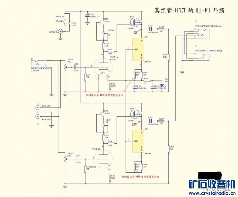

人家原话是说电子管上面有两个小红点,管子发光是靠LED照明的。
下面也有人说电子管工作在缓冲状态,放 ...
那么,这个缓冲有什么意义?

意义在于不是点灯机,是真正的依靠电子管才能工作的电路。
声音好坏暂且不论,电子管手册上写的也不错,很多时候电路是需要创新的,创新就有失败和成功。
在不了解别人思路的情况下,一味否定,意味着什么。

既然有大神上了这个的电路图,那么论坛里面的各位大神,分析一下,这个电路图的两个线性稳压电源IC的作用,和这个真空管的作用。是否可以完全不用电子管,用几只电阻和几只晶体管就完全可以代替这个电子管?
发表于 2019-11-1 15:47:06 | 显示全部楼层
这个电路我做过,确实能响,不过音质就谈不上了,管子用6N11比较好,6J1也可以用,差点

只是能响,谈不上HIFI是吧,,那么视频中的机子如果是这个图,那么就是标题党了。。。
发表于 2019-11-1 16:52:31 | 显示全部楼层
还HIFI?离可接受音质都有点不够,但是提高电压到45v后好的多。

低电压,为什么非要用电子管,丝流就不合算。

也许是升压的,你太武断了吧

估算一下呀,USB供电5V1A,就是五瓦了,别的不计,单看12AU7的灯丝耗电几瓦就知道是不是真的了

最关键的是人家自己都招了,12AU7没亮,这不明显就是没点灯丝,靠LED照亮的么
