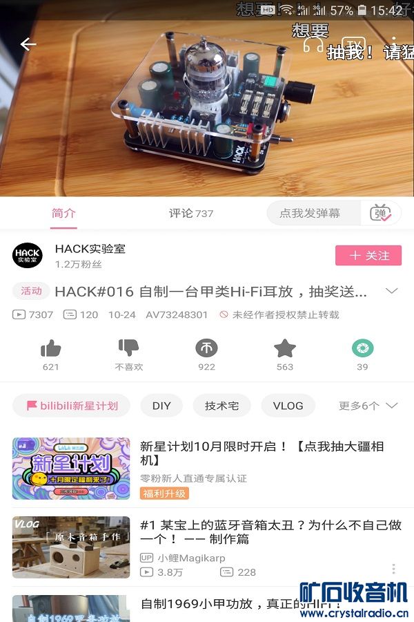

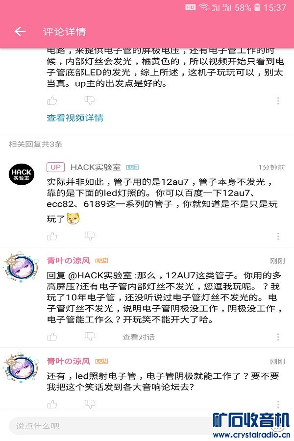

今天拿着手机逛B站,看到一段视频,,顺便截了张图, Screenshot_20191026-154226_bilibili.jpg 就这,原理矿坛的大大师,大神都懂,也知道这东西是怎样的,然最搞笑的是下面的这段UP主的私聊,管子本身不发光,用LED照射电子管就能工作了。就是不承认这个只是小白不懂电路的。。 Screenshot_20191026-153800_bilibili.jpg

没有灯丝供电电压或者供电电流太小,只好去点LED然后再歪辩一番。
发表于 2019-10-26 15:53:18 | 显示全部楼层
一看就是点灯机啦,为了省电灯丝都不点,不是装傻就狗屁不通的,当笑话看即可

原来还有不点灯丝就能工作的电子管,

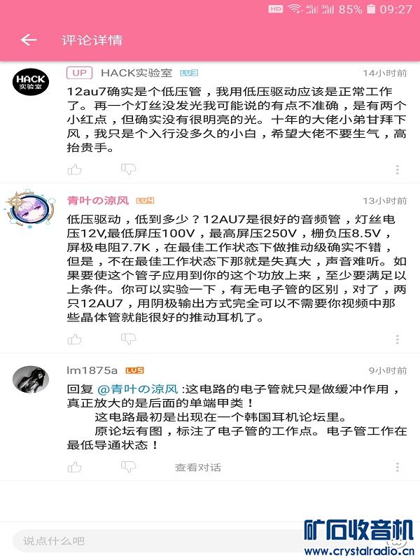

Screenshot_20191027-092740_bilibili.jpg 12AU7还可以在超低压下工作??问一下各位大神,最低屏压能低到多少能正常的工作?。。。。。

说ECC88能用80多V的低屏压还比较合理,而12AU7低屏压线性绝对是不好的
发表于 2019-10-27 10:29:18 | 显示全部楼层
典型工作条件250V
