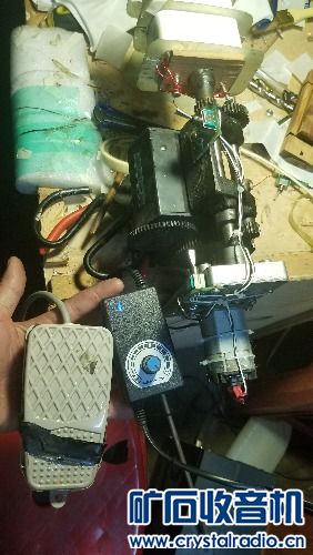

楼主: xinshao
自制简易电动绕线机

增加一个步进电机排线就更好了

点赞,不过还要考虑稳定性和偏心率

qbqian55 发表于 2019-10-22 21:06
首先东西做的不错。不知道此绕线机电动机是否可以反转。计数器同时可以减计数吗?以上功能没有,手动 ...
如果改成皮带轮的机械记数器,应该能解决你的这些要求
发表于 2019-10-30 19:06:46 | 显示全部楼层
装两个光电检测器,使用D触发器做辩向计数方式,就可以了。
发表于 2019-10-31 22:28:43 来自手机 | 显示全部楼层
我这个简单,0v至24v可调速,正反转,带变比器,脚踏板开关,释放双手,成本只要100多一点就可以改好
 楼主| 发表于 2019-11-3 23:42:51 来自手机 | 显示全部楼层
都是老司机啊!使用中就发现排线困难,听取了大家意见,改了稳定的底座,排线容易多了,我都能中速手动排线了,绕了2个76的5k小牛。谢谢大家,回头慢慢改进
