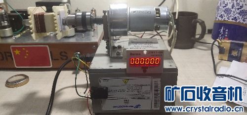

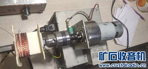

自己利用业余时间玩胆机,想自己养牛,所以做了台绕线机,电源是废弃的电脑电源去掉多余的线只取12v,电机是收购站拆真空包装机的减速电机,计数器某宝买的20来块,电钻夹头也是买的,有空就在练习手动排线,24v电机接12v速度正好目前用,开关控制接电源之前的控制线,电脑电源的绿.黑线,自我感觉很好用,不喜勿喷

     首先东西做的不错。不知道此绕线机电动机是否可以反转。计数器同时可以减计数吗?以上功能没有,手动排线可能有问题!    如果排的线不满意,以上功能就得使用。另外:掉电后,计数值还保留吗?否则绕线就得一气呵成,中间不能停较长时间。一点看法仅供参考。
 楼主| 发表于 2019-10-22 21:10:09 来自手机 | 显示全部楼层
反转可以的,但计数器不能减,估计有卖的,计数器停电保留,内有电池的
发表于 2019-10-22 22:07:27 | 显示全部楼层
貌似基坐不够结实,绕大线圈时会震动。

联想老电源,很重,底下还安装了橡胶脚,开关安装在计数器边上,一只手按开关还能起到稳定作用,绕了个86x40的电源变压器,还行。

这种“半自动”绕线机也不错,可以腾出手来专注排线,省时省力。我就在用。
我觉得还是将绕线机固定在一个固定的底座上比较稳定。电源没必要用电脑电源,用一个12V/1A左右的电源就够了、增加LM317调压或外加一个NE555做调速器更好。
至于计数器不能减数是个问题。使用起来很不便!用多了你就会发现问题了。还是机械式计数器更好。

那个计数开关不经用,转速高的时候可能计数不准确,建议用那种光电或者霍尔的改下。
