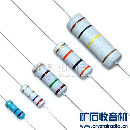

发表于 2019-10-19 19:32:31 | 显示全部楼层 |阅读模式
常见的有5W电阻有水泥电阻,碳膜电阻,和线绕电阻, 请问那种可靠性高些? 记得以前用过5W的碳膜电阻,击穿过。

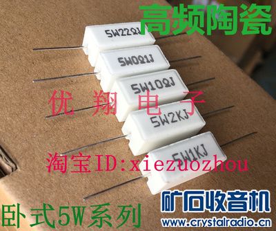

发表于 2019-10-19 20:02:21 | 显示全部楼层
陶瓷水泥电阻选择时需要砸开看看,有很多是个头很小普通电阻封装。与其那样到不如选择下面的几种。

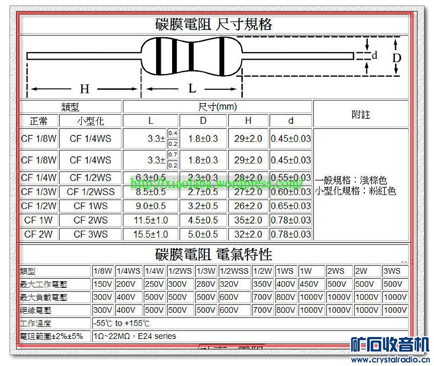

发表于 2019-10-22 10:54:31 | 显示全部楼层
sjh327 发表于 2019-10-20 09:24
1w金属膜电阻耐压好像是300V,并联不能增加耐压,串联还可以
     没见过标耐压电阻, 电阻耐压看哪里的 ,是不是功率大,耐压高,功率小, 耐压低 ,还是在什么情况小需要考虑耐压,
请那老师讲解科普一下 谢谢先

发表于 2019-10-22 14:53:47 | 显示全部楼层
上个电阻尺寸下耐压表大家看看
